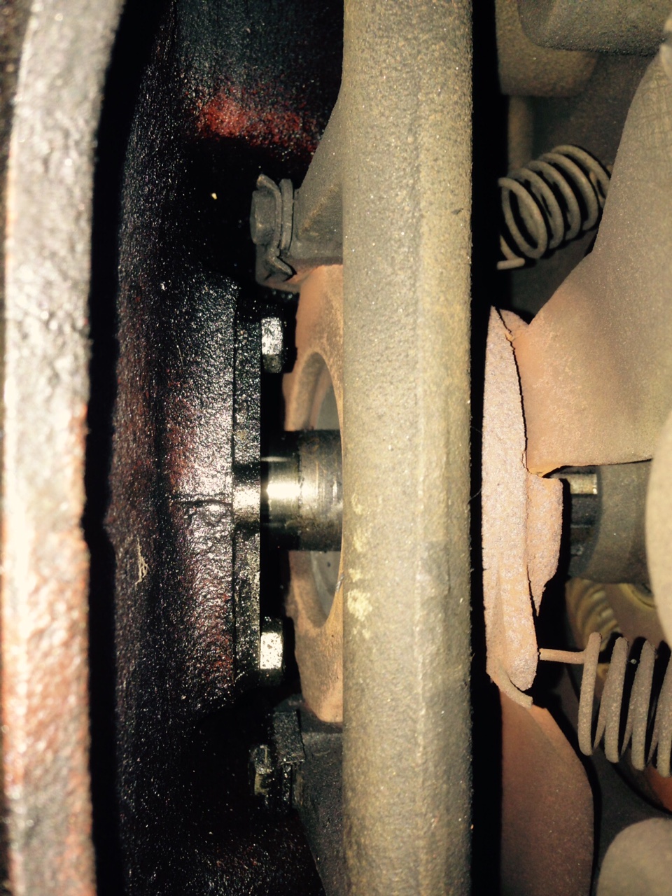

Bericht door Jeroen1955 »
Vandaag even via het inspectieluikje gekeken. Zie foto.
Wat mij opvalt is dat het stukje zichtbare as aan de bakzijde (links op de foto) glanst over een stukje van ca 1/2 cm. Het lijkt dus wel of de priseas een stukje naar voren is gekomen (het lijkt of er een verjonging in de as zit, maar dat komt door de flits....). In zijn vrij klinkt ook een rammelend geluid dat weg is zodra ik de koppeling indruk (en de priseas tot stilstand komt). Nogmaals, in zijn 1 en 2 zijn er nauwelijks bijgeluiden maar in zijn 3 dus wel.
Re: kabaal in de derde versnelling.
Het lijkt er op dat door aandrijving er iets verschuift (door de schuine vertanding) met herrie als gevolg en dat door afremmen e.e.a. terugschuift.
Gezien jouw foto zou dat de as kunnen zijn.
Misschien dat je verandering in de asstand ziet als je derde versnelling zet en dan voor of achteruit duwt om zo de situatie van optrekken of afremmen in de derde versnelling na te bootsen.
Het stukje as dat zichtbaar is, is de koppelingsas naar de prise-as in de bak. Deze behoort niet heen en weer te gaan maar vast te zitten in de prise-as.
De 1ste en 2de versnellingen worden geschakeld via de prise-as naar torentandwielgroep/couple intermediaire op de pignon-as en vandaar weer naar de prise-as om via het achterste tandwiel naar de pignon-as te gaan.
De 3de versnelling gaat rechtstreeks via de prise-as naar het achterste tandwiel en slaat de route via de torentandwielen dus over.
Als ik de tekeningen bekijk zou ik, als ik deze problemen heb, het volgende doen; wellicht dat senior hobbyisten betere ideeen hebben:
Ik zou het bakdeksel loshalen en in de bak kijken of er iets verschuift zoals ik opperde in de vorige post. Mogelijk is de moer van het prise-as tandwiel losgeraakt? Of is de lagergroep van de torentandwielen verschoven? Zitten de borgbouten nog vast?
Een geheel andere oorzaak van verschuiven van de koppelingsas kan zijn dat de axiaallagers van de krukas zijn versleten en dat bij elke bediening van de koppeling de krukas, drukgroep en koppelingsas heen en weer schuiven.

Dag Jan. Bedankt voor je uitleg. Ik ga kijken of die as inderdaad heen en weer schuift. Weet je ook hoe deze as vastzit aan de priseas?
Nee. Bij de DS zit deze met een :circlip" in de prise-as en kun je deze er uit trekken: met een tang op de as en daar een mep op geven. Hoe dat bij de HY zit weet ik niet. Misschien zit de as wel los en is die beweging wel normaal........
Berichten: 331
As is inderdaad los bij een HY. Je kunt hem na verwijderen van de motor zo uit de bak trekken.en er zo ook weer in schuiven. De motor/het vliegwiel moet hem op zn plek houden. Weet uit mn hoofd even niet of er bij een HY blok een bronzen toplager in de achterkant van de krukas zit zoals bij een 2cv. Maar aangezien je het probleem alleen in de 3 hebt, verwacht ik niet dat je je probleem daar moet zoeken.
