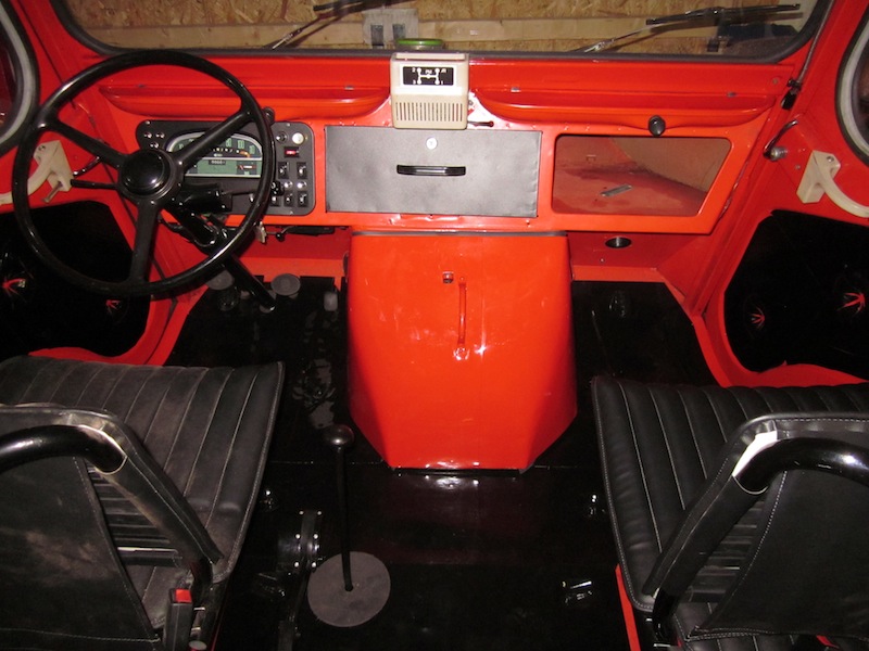

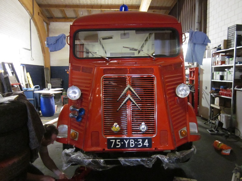

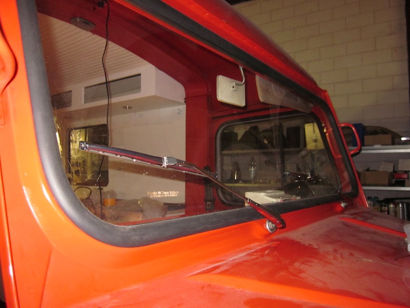

Na alle motorperikelen nu weer verder met het opbouwen van de bus.
Wat foto's van de vorderingen van de laatste weken;

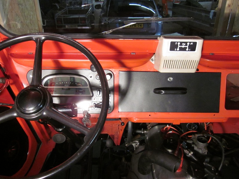

Ruitenwissers gemonteerd
Klepje en ruitenwissermotorkap

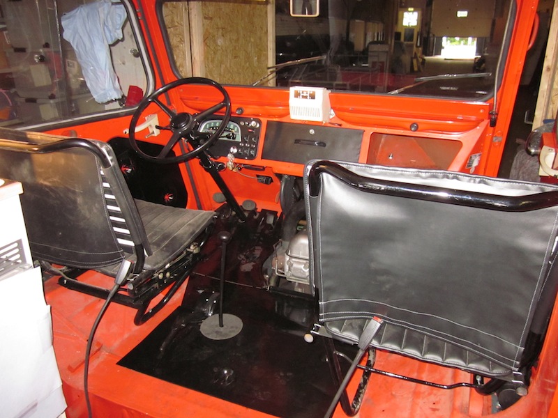

Stoelen en bodemplaten
Motorkap

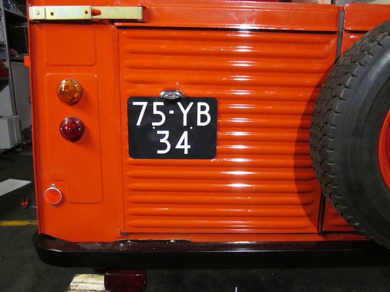

Voorklep, kentekenplaat
Kenteken achterkant en kentekenverlichting

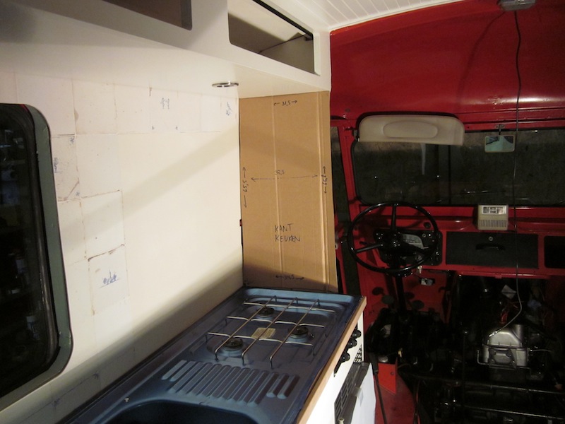

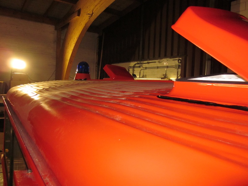

Ook aan het camper gedeelte vordert de opbouw gestaag.
Paar foto's;
Dakluiken geplaatst

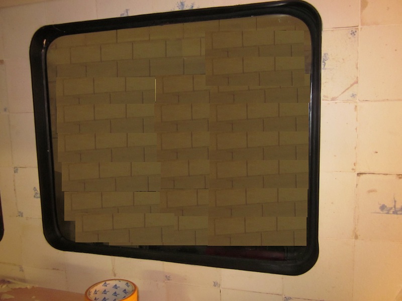

Rubber in de raamkozijnen

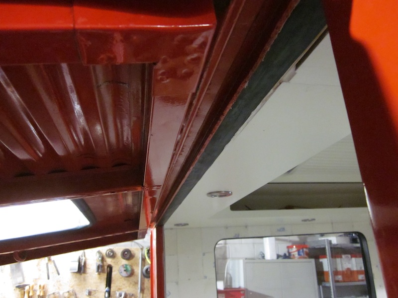

Rubber in de overgang dak-achterklep

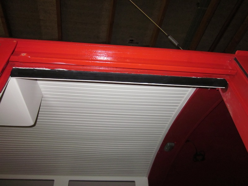

Rubber in de overgang dak-schuifdeur
Wandje keuken in de maak
