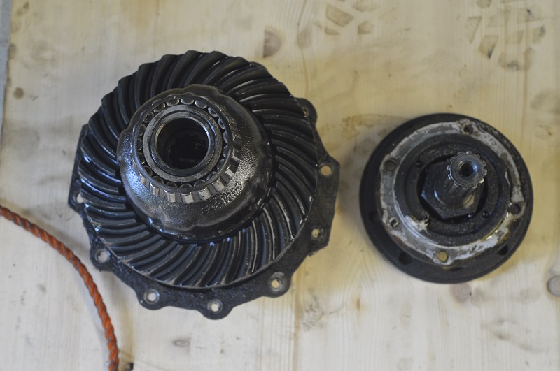

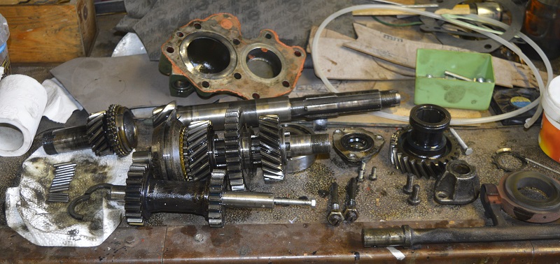

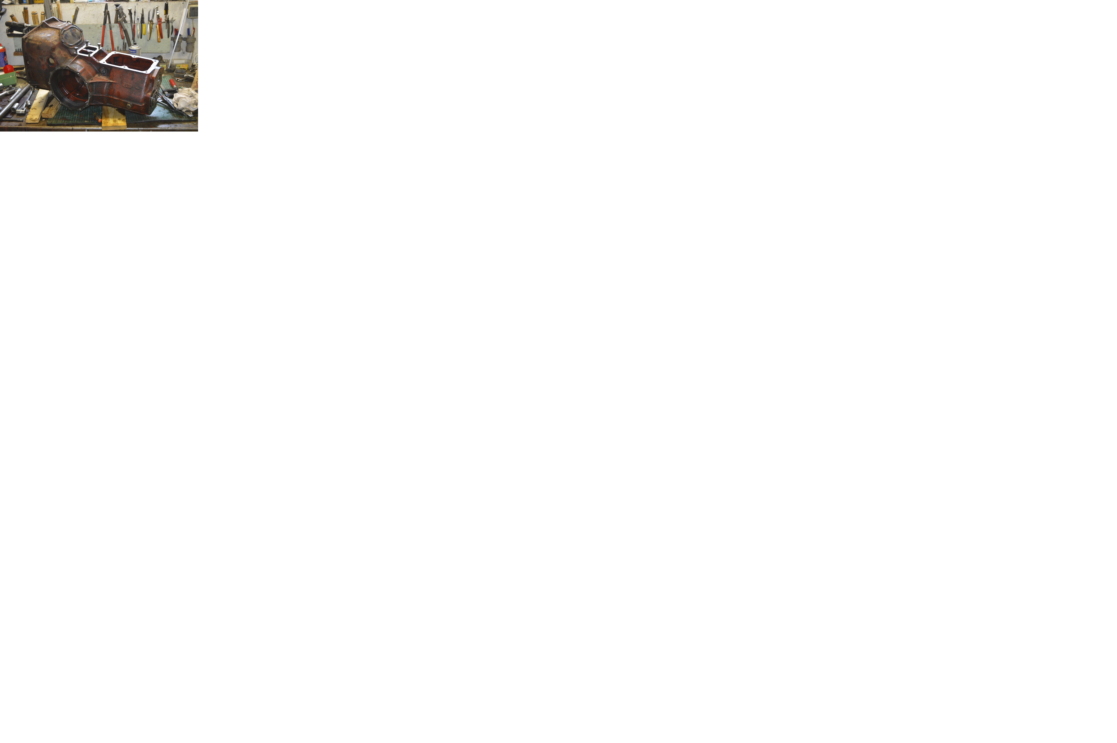

De hele bak gedemonteerd. Buiten het pignon geen vreselijke defecten gevonden. Toplagertje was wel helemaal op en had de priseas al beschadigd. En de koppelingsplaat is aan vernieuwing toe
Kogel door de kerk. De bak is een dermate essentieel en lastig te benaderen onderdeel dat we besloten hebben diep in de buidel te tasten..... Bij het magazijn vandaag een vakkundig gerestaureerde bak gekocht. Was overigens weer erg gezellig. Kopje koffie, praatje en goede raad.
De motor loopt mooi dus samen met deze bak is het hart van de bus in orde. Komende dagen alles schoonmaken en plaatsen.

Dat was ook de eerste opzet: beschadigde delen vervangen. Maar een kroonwiel/pignon is al niet aan te komen. Behalve dan een andere bak kopen en hopen dat het kroonwiel/pignon daarvan wel goed is (moet altijd een kombi zijn). En V-bak is wel zo essentieel dat ik mijn dwang om alles zelf te doen hierbij maar even heb laten varen....
