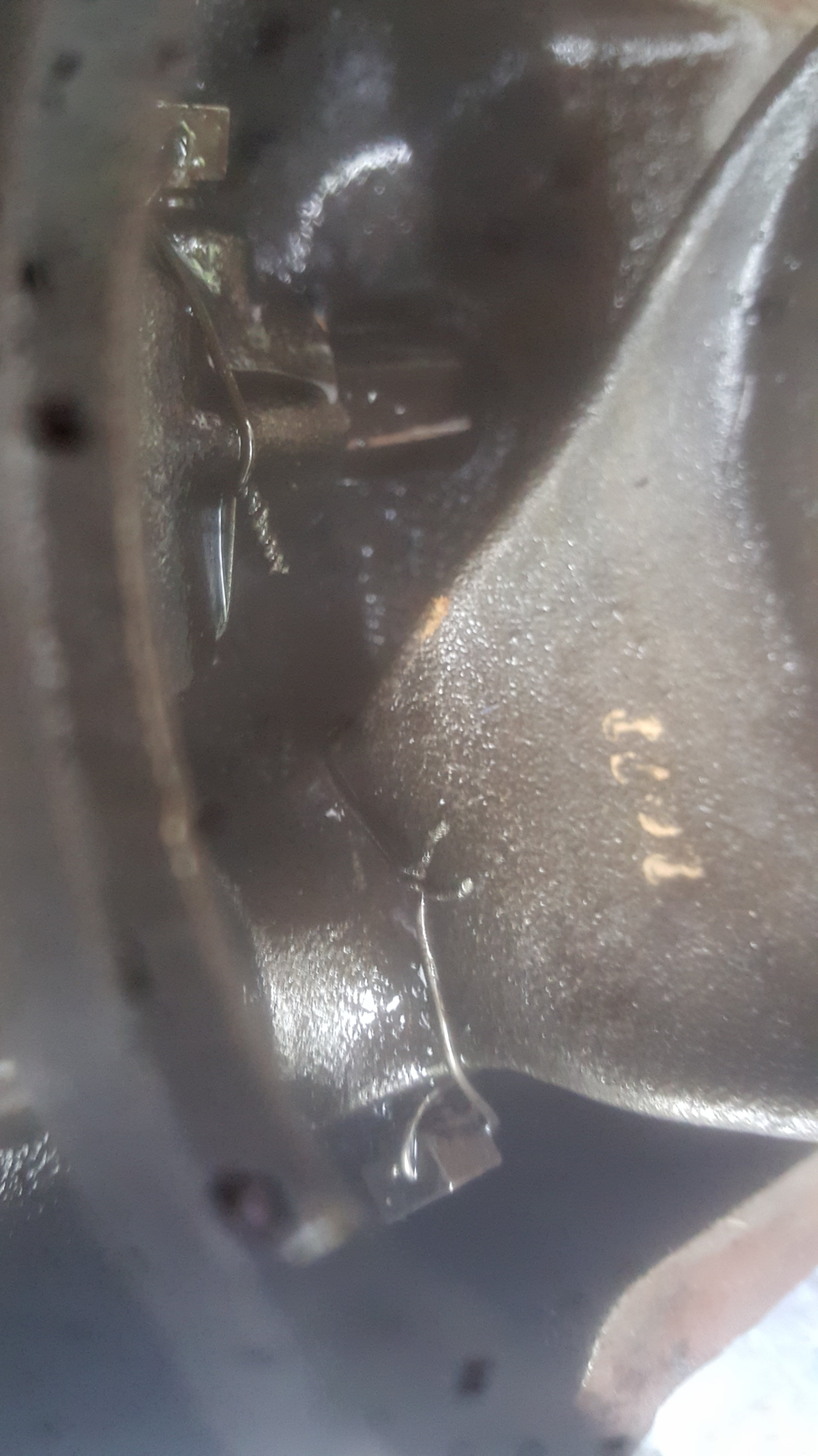

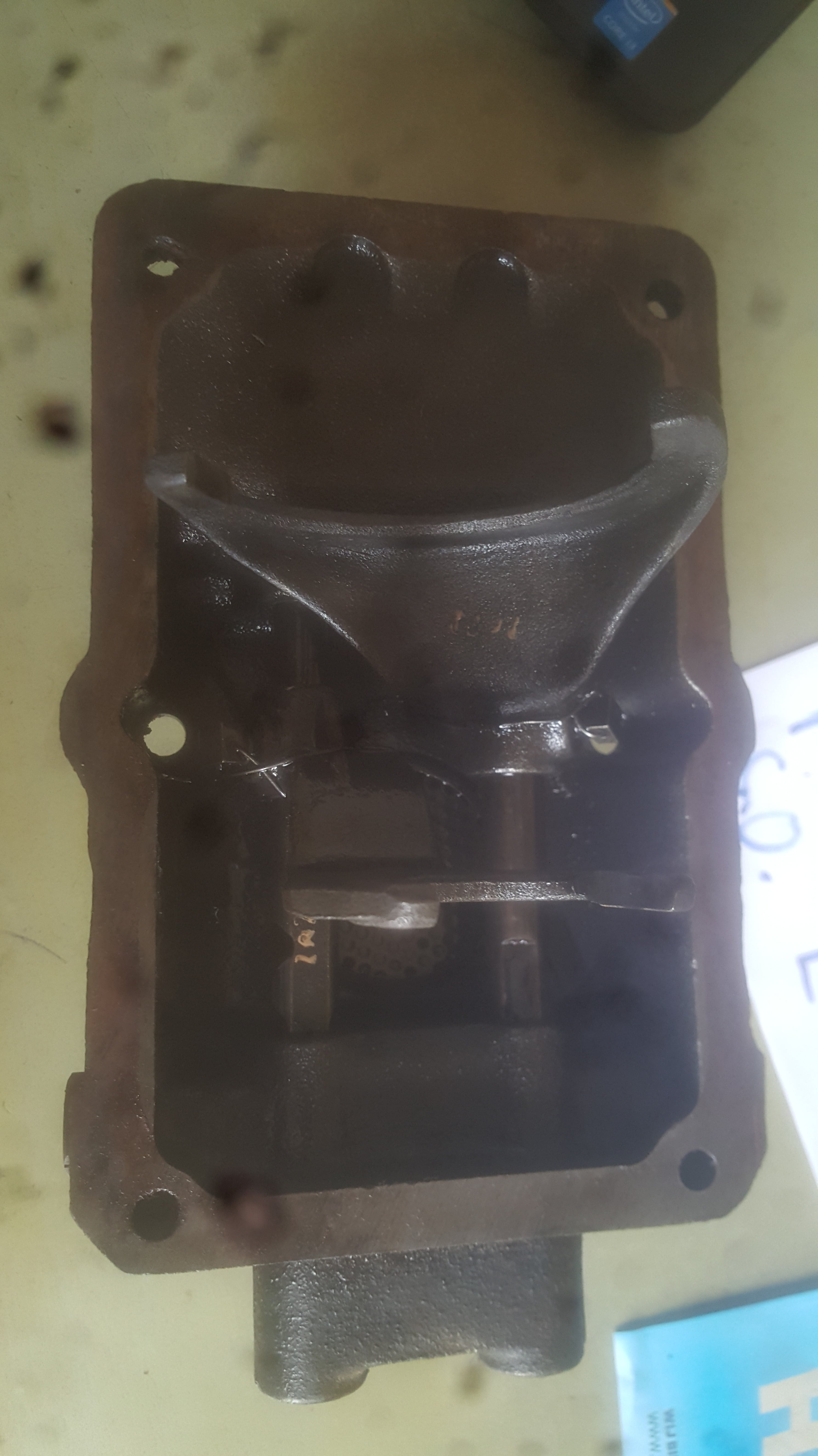

Michiel M
Berichten: 264
Re: Deksel versnellingsbak
Bericht door Michiel M »
maar als je de 6 bouten bovenop het deksel losdraait en het deksel verwijderd
Ik heb (alleen) de 6 bouten verwijderd. Het deksel komt redelijk los maar blijft zowel voor als achter wat klemmen. Zie ik wat over het hoofd of moet ik gewoon wat brute kracht gebruiken om het deksel los te krijgen?
alvast bedankt.
ps: dat bakje op de versnellingsbak loopt continu vol olie dus ik wil graag de o ringen vervangen
Michiel M
Berichten: 264
Ik heb de deksel inmiddels los gekregen. Hoe nu verder? Ik neem aan dat de 2 bouten die met een ijzerdraadje vastzitten losgemaakt moeten worden? En hoe kan ik dan uiteindelijk de o ringen vervangen? Moet ik ook nog iets doen met de 2 bouten aan de zijkant? Heb er eentje losgedraaid: zit een ijzeren balletje en veertje achter.
Alvast bedankt.
Michiel M
Berichten: 264
Gert,
1: voorste twee bouten loshalen zodat de H- patroonplaat los komt.
2: schakelhendel verwijderen ( voor de veer zit een veerring , die verwijderen en je schuift de hendel eruit)
3:resterende 4 bouten verwijderen.
4:deksel rustig en recht omhoog verwijderen (schakelvorken gaan mee omhoog)
Kijk of maak een foto hoe de schakelassen staan
5: er zitten twee bouten aan weerzijden van het deksel daarachter zit een veer en een kogel,tussen de assen zit een blokkeer stift ( die blokkeert de ene as wanneer de andere schakelt) verwijder dit.
6 : maak een vork los van de as ( ijzeren draad verwijderen en bout verwijderen (steek 8)), as en vork verwijderen.
7 : wanneer je nu in het asgat kijkt zie je het rubber zitten, vernieuwen en as ev vork weer plaatsen.
8:tweede as als eerste.
Nu alles weer terug plaatsen.
P.S. zorg bij het in elkaar zetten dat de assen in de begin stand staan , zodat tussen de blokkeerstift en kogel de as zit.

vergeet niet de borgdraden weer aan te brengen op de juiste manier want anders kan je hele bak in de soep draaien!
Berichten: 1576
Mogelijk kan je de uitleg aanvullen met foto's. Altijd handig voor de medesleutelaars :)
Borgdraad voor het voorkomen van losdraaien moeren. Of ziet dat er anders uit dan de naam doet vermoeden.
