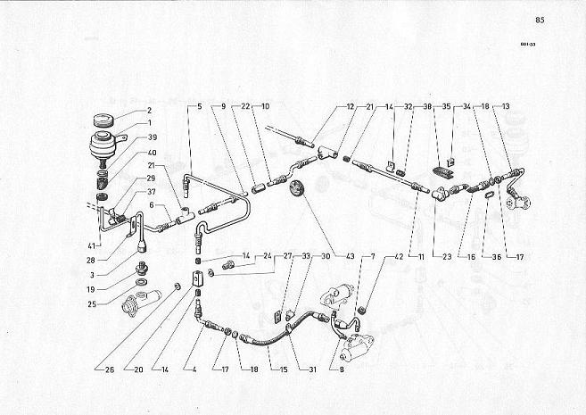

Nou ik dacht dat varkentje zelf wel even te wassen, maar helaas.
Ten eerste krijg ik de kant van de leiding die aan de motorkant zit met geen mogelijkheid los en ten tweede is door het geweld aan de voorkant het stalen buisje naar de rem toe geknikt en die lekt nu dus :(
Kan in de werkplaatshandboeken helemaal niks vinden over het (de)monteren van zo'n leiding.
Iemand een stap-voor-stap handleiding?
601 0033.JPG (79.44 KiB) 46269 keer bekeken
Nummer 7 is nu dus stuk en nummer 15 is wat ik wilde vervangen en dus nieuw heb liggen.
Geert heeft nr 7 zo te zien wel, jammer dat MurpHY me altijd maar weer dwingt er weer geld in te stoppen, toch weer 30 euro.
Bij die nummer 15 kreeg ik 2 kleine rubber buisjes, kan dan meteen hier wel vragen waar die precies voor bedoeld zijn, want zie ze niet op de tekening terug (maar verwacht ze wel te zien als ik de oude leidingen er af heb).

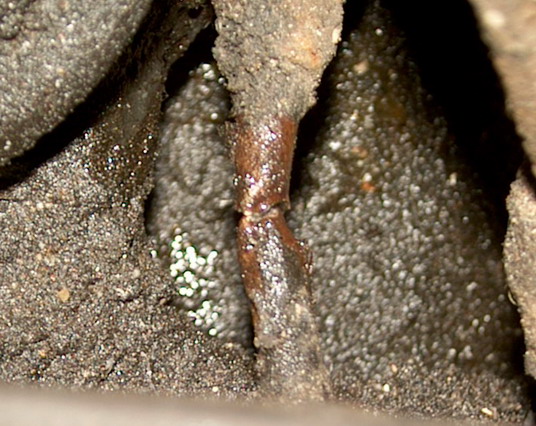

Voor de volledigheid hoe een geknakte/getordeerde remleiding er uit ziet:
Kijk eens naar de "centrefold" in TUB-Journaal 5 van vorig jaar.
De rubber buisjes staan in de tekening aangeduid met nr 14. Er zijn er twee getekend, maar ze moeten zitten aan elk uiteinde van de dunne remleidingen.
Om de leiding te vervangen waarin nu de lekkage zit, zal de trommel er af moeten en zul je de remankerplaat en de remcilinders los moeten nemen. Je kunt anders niet bij de wartel van de remleiding komen.

flyingHY schreef:Kijk eens naar de "centrefold" in TUB-Journaal 5 van vorig jaar.

Oei Ewald, dat is wel een grondige remrevisie!
De remleiding die kapotgedraaid is werd vroeger voor het hele systeem gebruikt (type H en de traction, oorspronkelijk van ijzer, nu kun je koper of cunifer gebruiken), later kwam er de dunnere remleiding met die rubbertjes (rubber buisjes) waarbij je moet opletten dat er een rode streep of een rode stip op staat, helemaal rood kan ook; tegenwoordig gebruikt Citroën LHM voor het remsysteem en daar horen dan groene rubbertjes bij (of groene stip danwel streep).
Die kapotte remleiding is niet echt mijn favoriet want die moet voorzichtig bijgebogen worden om de bocht door de ankerplaat te kunnen maken en je hebt in de trommel niet al te veel ruimte door het handremmechanisme. Wel zijn er niet al te dure remfelssetjes te koop om deze leidingen zelf te maken, maar je moet wel opletten dat je een dubbele kraag kunt maken. En echt stevig is zo'n setje niet, beetje oefenen, maar het is wel te doen. Die dunne leiding is typisch Citroën en een felsset hiervoor is dus typisch qua prijs. Overigens kom je overal waar je dunne remleiding gekoppeld is die rubbertjes tegen.
Als je remvoeringen gaat vervangen of trommels gaat uitdraaien heb je inderdaad zo'n passer nodig; die is nodig om je voeringen zo dicht en vlak mogelijk tegen je trommel te kunnen afstellen zodat beide remschoenen gelijk aangrijpen.

Ben ondertussen iig nog niet veel wijzer, de centerfold van Bert is mooi, maar niet wat ik nodig heb helaas (volgens Geert hebben de remslangen bij mij geen rubber buisje nodig overigens).
Ik zoek dus handleiding vervangen remleidingen en -slangen.
Ewald, als jij (rode) rubberen buisjes hebt gekregen bij nr 15 uit de tekening, dan is er één voor de aansluiting van leiding 4 aan leiding 15. Daar heb je hem echt nodig. Geert bedoelt waarschijnlijk dat je voor de aansluiting van 15 aan 7 niet zo'n busje nodig hebt.
Nu even over de vervanging van leiding 7.
1 - Trommel er af
2 - Handremkabel losmaken
3 - 4 bouten losmaken (zie foto) (Voordat je de onderste drie bouten los maakt kun je beter de onderste veren eerst losmaken, anders schieten de veren en het pennetje waar ze aan vast zitten alle kanten op.)
4 - De remankerplaat kan er nu in zijn geheel af.
5 - De kroonmoeren aan de achterkant losdraaien en de bouten van de stelbussen er uit nemen.
6 - Handremarmen verwijderen en de remankerplaat los halen.
7 - Nu de twee bouten en moeren van de bovenste remcilinder losmaken.
8 - De twee verbindingsplaten zijn los en je kunt de voorste wegnemen. Nu heb je zicht op de twee cilinders met leidingen en afstandsring.
9 - De remleiding losschroeven (remleidingsleutel maat 12)
Je kan misschien stap 6 overslaan, als je kans ziet (stap 7) om met een platte steeksleutel achter de bovenste remcilinder te komen, om de moeren vast te houden, terwijl de remankerplaat er nog op zit.
Succes
FlyingHY
