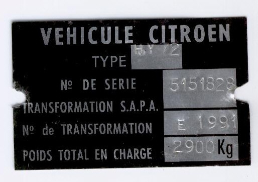

Hallo,
Wie kan mij vertellen waar de ingeslagen 'E 1991' betrekking op heeft?
Bert

Hoi Bert,
Het betreft hier een HY die omgebouwd is door carrosseriebedrijf SAPA,
Het weergegeven typeplaatje is een plaatje dat SAPA aangebracht heeft
waarop achtereenvolgens het type auto (HY72), het serienummer van Citroën (5151828) en het serienummer van de ombouw van SAPA (E1991) is weergegeven.
De code E staat voor een verlenging tussen de assen van 1 m en een extra overhang achter de achteras van 0.6 m. De code 1991 staat voor het serienummer, dus de 1991-e HY die op deze manier bij SAPA verbouwd is.

Bedankt voor de link. Met deze informatie kom ik een eind verder.
Bert
