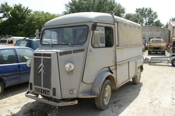

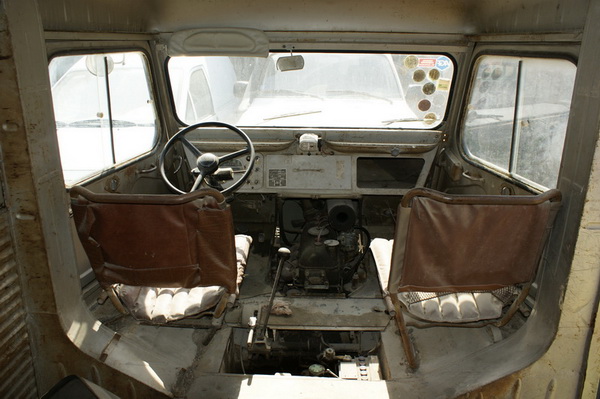

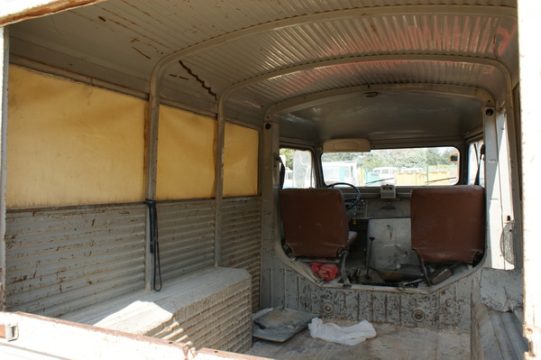

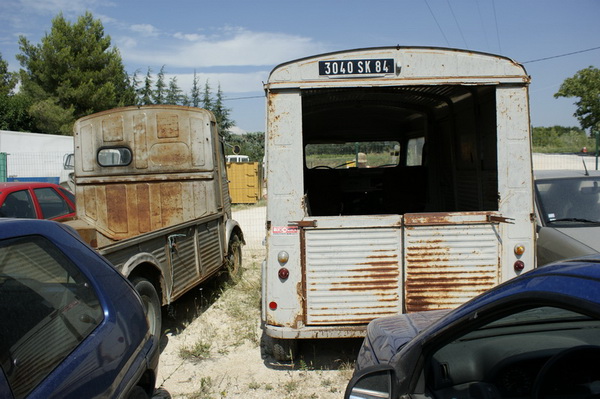

De volgende foto's heb ik bij een franse garage gemaakt. Je kunt goed zien dat het om een Canvas zijkant gaat bij deze wagen van na 1963.
Ook het doek van de achterkant lag er nog in. Dus géén achterklep!

Bedankt voor deze mooie foto's:)
Zou er dan doek aan de achterkant hebben gezeten ipv een achterklep.
Was dit gewoon dicht doek of zat hier een ruitje in? miscchien via foto

Ghys, Ik heb niet gezien of er een ruitje in zat want het doek lag mooi opgevouwen achterin. Heb helaas geen foto maar kan je wel aan het adres van deze garage helpen. Is je Frans goed? Misschien stuurt hij je het doek wel op! Tegen betaling uiteraard.
Zeker is in elk geval dat er géén klep in gezeten heeft. Er zaten van die draaiogen rondom de opening.
Bij nader inzien is de geplaatste foto van de achterkant niet van deze auto. Daarom kun je ook die ogen niet zien.
