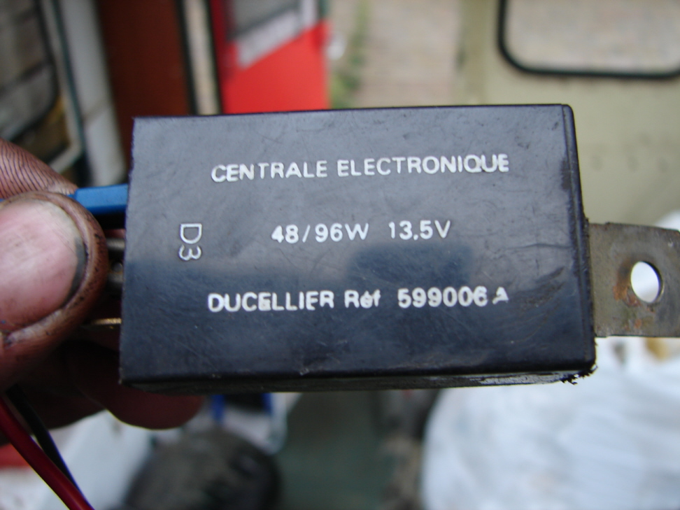

A. Zit achter dashboard zwart kastje met lip en drie aansluitingen. Er staat op :
Centrale Electronique 48/96W 13.5V Duccellier Réf599006A
Ik denk voor de knipperlichten?

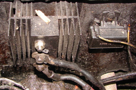

C. 3 aansluitingen op groot blok met koel ribben

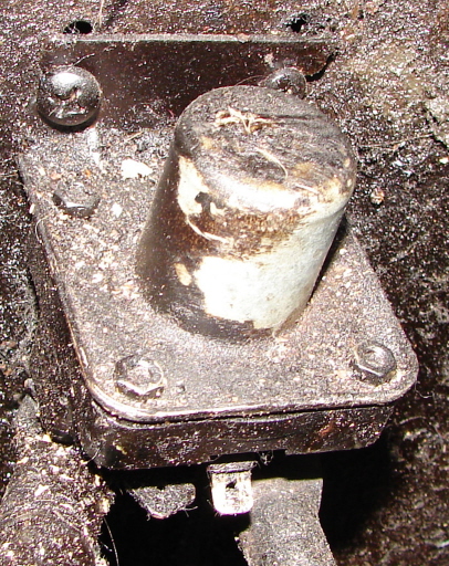

D. Zie foto
B. Zit op schot achter versnellingsbak. Er staat op:
LA-M 9001 14.2 V
D. Zie foto

- A
- DSC00644klein.jpg (217.89 KiB) 18636 keer bekeken
- B rechts, C links
- DSC00647klein.jpg (122.62 KiB) 18636 keer bekeken
- D.
- DSC00646klein.jpg (244.06 KiB) 18634 keer bekeken

A is je knipperlichtautomaat. Er tussen laten zitten, dus!
C is een scheidingsrelais (zo te zien een diodeverdeler) om een huishoudaccu te kunnen opladen. Tweede accu is op dit moment niet aangesloten.
De overige twee herken ik niet... Waar zit D precies?

A dacht ik ookal, deze lag/hing achter dashboard ga ik zeker terug plaatsen alleen nu mooi bedraad en netjes gemonteerd. B, C én D zitten naast elkaar op schot achter versnellingsbak, is camper geweest vandaar de extra spullen.. Zal volgende keer proberen te achterhalen waar in schema de spullen zitten. Alvast bedankt!

B is de spanningsregelaar.
D is een universeel startrelais. Normaal is een startrelais aan één van de accuklemmen. Dat zou dan bij jouw moeten ontbreken.

Maar zo te zien is het startrelais niet in gebruik, want er is geen schakeldraad aangesloten...
