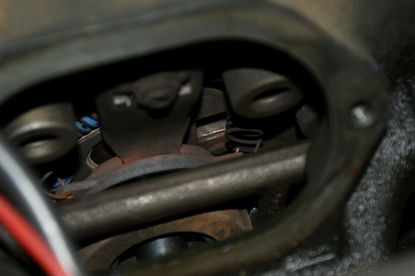

GEVONDEN!Leo schreef:Hi Hyvonne,
Toevallig op de terugweg van een zeer geslaagdevacantie in Frankrijk (dik 2000km gereden) exact dezelfde storing bij Gent. Door de ANWB met enige vertraging naar huis gebracht, en ga nu de boel maar eens demonteren.
Wat mij opviel aan deze storing dat het totaal niet aangekondigd was.
Ik heb mijn vrouw de motor laten draaien (met de zwengel) en toen nog eens goed in het inspectieluik gekeken. Wat bleek? Er kwam een lege ruimte voorbij waar eigenlijk een veer in had moeten zitten. Er is dus een veer van de koppelingsplaat gebroken en ergens klem geraakt. Ik heb inmiddels alles los en klaar staan om de motor eronderuit te rijden.
Op de foto kun je in het midden de uitsparing zien, ook zie je precies de sporen waar de veer heeft gezeten.
Een nieuwe koppelingsplaat en drukgroep liggen klaar. De koolring is als nieuw.Gerard Maas schreef:een nieuwe plaat en drukgroep en indien
nodig een nieuwe koolring.
- _DSC0769.JPG (89.07 KiB) 94300 keer bekeken

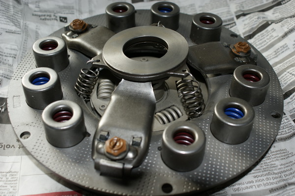

Er valt mij nog iets op, op de foto die je hebt geplaatst.
De veren van de druktafel zitten verkeerd om gemonteerd.
Kijk eens op de tekening van HANDELING Nr. H78.312-00a
De veer van de druktafel die op de tekening aan de rechter kant te zien is, is van onderaf door de druktafel gestoken.
Op jouw foto zijn ze van bovenaf door de tafel gestoken. Dit kan tot grote problemen leiden. Als het druklager de druktafel in drukt, kan de tafel van de veren afgedrukt worden, met alle gevolgen van dien.
Groeten en succes
flyingHY
Groeten en succes
flyingHY
Re: Bij problemen met de koppeling.
Hallo Bert,
Je hebt waarschijnlijk gelijk. Ik heb een foto toegevoegd van de nieuwe drukgroep en daar zitten de veren inderdaad andersom gemonteerd.
De drukgroep die er nu in zit, zit er waarschijnlijk wel al een hele poos. Dus heb ik geluk gehad. Hoe dat zo komt weet ik niet.
Ik kan mij moeilijk voorstellen dat er iemand de tafel losmaakt en opnieuw opspant.
Om misverstanden te voorkomen: Dit heeft niets met de gebroken veer te maken, die was van de koppelingsplaat!
- _DSC0772.JPG (132.94 KiB) 94275 keer bekeken
HYVonne
Ook nog even in het inspectieluik gekeken, en een slinger gegeven.
Even naar de veren gekeken! Inderdaad bij mijn koppelings plaat zitten ze er allemaal nog, maar een staat schuin naar binnen richting vliegwiel. Anderen zitten ook niet goed op hun plaats. Een lijkt op weg om zich er uit te werken richting druklager. Ik ga morgen de boel demonteren...
Groeten Leo

Gerard, ik ben bang dat ik ook zonder dat telefoontje van jou de koppeling stuk zou hebben gehad!Gerard Maas schreef:Ik geloof dat ik door dat telefoontje door te geven een aardig probleem aangekaard heb.
Bijna vergeten e.e.a. terug te koppelen.
Je krijgt inderdaad ervaring met in- en uitbouwen van de motor. Vorige week in een paar uurtjes alles los, daarna met hulp van Fons en zijn palletwagen de motor er onderuit. Binnen de drukgroep en koppelingsplaat er af. De verloren veer zat in een hoek van 90 graden gevouwen en blokkeerde zo de drukgroep.
Het nieuwe spul er op.
De boutjes/moeren waarmee de vingers zijn gesteld worden, waren met verf/lak geborgd en zodoende gingen wij er van uit dat dit vooraf al gesteld was en klaar voor montage.
Gelukkig wist Fons dat de drukgroep moet worden afgesteld en dat de tafel er wel erg vreemd bij stond.
Nameten wees uit dat de afstelling niet klopte. Wij hebben dus volgens het boek de tafel gesteld en toen de motor weer terug geplaatst.
Uitbouwen, koppeling wisselen, koffie drinken en erover kletsen en de motor weer op zijn plaats, alles binnen twee uurtjes.
Daags erna alles weer aansluiten, koppelingspedaal nog opnieuw stellen en dat was het bijna.
Bij de eerste inspectie bleek ook nog de uitlaat afgebroken naast de versnellingsbak. Gelukkig had ik dat nog liggen en ook dit allemaal vernieuwd. De uitlaat verbindingen ZONDER pasta of andere kit koud tegen elkaar gemonteerd en klaar was HY. De sleutel om, startknop en brommen als nieuw. Uitlaat lekt niet en koppeling werkt weer lekker soepel.
Achteraf blij dat alles weer vers is en nu gaan met die .......Citroen. (niét banaan)
Conclusie: bij inbouw van een nieuwe drukgroep deze nauwkeurig afstellen volgens de gegevens in het boek. Bij navraag is gebleken dat de verf op de boutjes/moertjes alleen diende om tijdens opslag en transport te voorkomen dat de moertjes er af kunnen trillen.
Na montage moeten deze d.m.v. een tik met een beiteltje/schroevendraaier op de rand van de moer of met lak worden geborgd.
