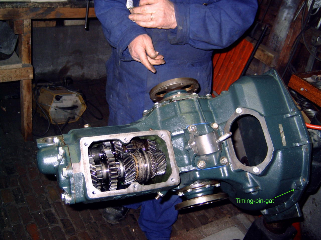

Staat in het werkplaatshandboek dat je met een pen van 6 mm in het vliegwiel moet steken.
De versnellingsbak is eraf. Zit dit gat toevallig op de bak? aangezien ik niks op de motor vind.

Volgens mij zit het gat voor de tijdpen aan de achterzijde van de motor, rechts.
Wie geen tijdpen van 6 mm heeft kan naturlijk ook een boortje van 6 mm gebruiken.

Het gat zit niet aan je bak, maar het is bijna niet te vinden als iemand het niet voor je aanwijst. Aan de bijrijderskant, ik weet niet of je het de voor- of de achterkant noemt, maar het is aan de bak-kant. Ik zal even zoeken of ik een plaatje kan vinden waar het op aan te wijzen is.
Wat je in het 6mm gaatje stopt doet er niet toe, als het pennetje maar aan de sleutelhanger zit waar ook je contactsleuteltje aan zit ;)
edit: op het plaatje in dit draadje kan ik het niet echt zien, maar het moet dus links buiten zicht zitten...

Klopt, op dit foto is het niet te zien, die langwerpige vloerplaat moet er namelijk ook uit om er bij te kunnen.
En dan nog is 't een rotplek.
Wat een goede timingpin is: een goedkope bout van de Aldi... uit ervaring weet ik dat als je 'm vergeet er uit te halen dan overleeft de bout het gewoon niet, die wordt nogal krom dan ;)
Als overigens de bak niet aan de motor zit dan heb je geloof ik geen gat, want dan loopt 't vliegwiel nergens langs:
http://home.iwinet.nl/photo/v/murphy/mo ... 5.JPG.html
op deze foto van Bert kun je het gaatje zien:
Foto van Bert's bak in de deskundige handen van Albert met een pijltje bij het timing-pin-gat.

Bedankt allemaal. Ik weet nu waar hij moet zitten dus ga op zoektocht.
Over mooie bakken gesproken, die op de foto is echt netjes. Ik ben benieuwd of ik hem weer zo mooi kan krijgen.

Nav Leipie: Die plaat hoeft er niet uit. Het verwijderen van je vloerplaat voor de bijrijdersstoel is genoeg. Je ziet het gat dan zitten en kunt er gewoon bij. Gat zit dan ter hoogte van de rand van de middelstevloerplaat zo ongeveer. op ca 1 a 2 uur, net in de bak (niet in het blok dus) ter hoogte van het vliegwiel. Kan niet missen. Let er wel op de eerste cilinder op punt van ontsteken staat.
