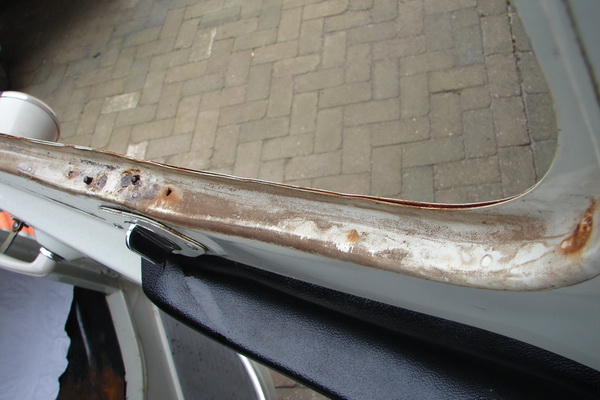

Voorzichtig de rubber rand vanuit de binnenzijde van de deur over de rand van het raamkozijn naar buiten stulpen. Het gehele raamkozijn inclusief schuifruiten inclusief rubbers kun je dan aan de buitenzijde (extra hulp is nooit weg !) uit de deur halen. Daarna de sponningen, waarin de schuifruiten zitten, uit de rubber raamlijst trekken. De sponning (althans bij mijn bus) bestaat uit twee aan elkaar gelijmde u-profieltjes waarin een linnen bekleding is geplakt. Hierna is het mogelijk - met een beetje getrek aan de sponningen - de schuiframen te verwijderen.
Ikzelf heb dit óók zo gedaan en de oude bekleding van de sponningen volledig verwijderd. Je zult een hoop oude taaie lijmresten moeten afkrabben ! ( vóór-weken met terpentine helpt !)
Daarna kun je, met 10 cm. brede duck-tape, de sponningen opnieuw "bekleden" ( is een heel gepiel- en geduld-werk !) of proberen ergens de originele bekleding voor de sponningen te krijgen.
Nadeel van de duck-tape is dat 'ie wat dunner is dan de originele bekleding (bij mijn bus vliegen de schuiframen al vanzelf heen en weer bij het optrekken en afremmen ...) maar het voordeel is dat de ruiten nooit meer "klemmen" ...
Je kunt zoveel WD-40 gebruiken als je wilt: volgens mij zwelt de originele bekleding van de sponning daardoor extra op waardoor de schuiframen steeds strakker vast komen te zitten !

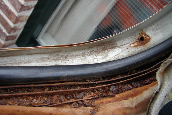

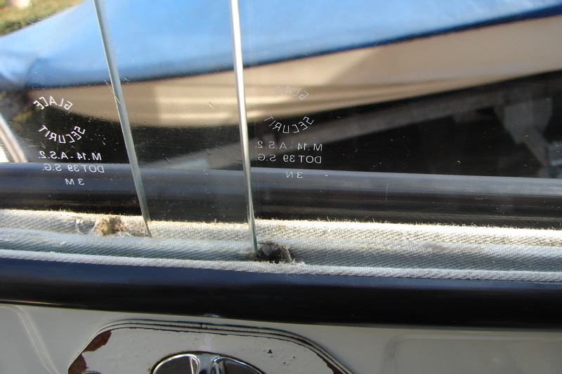

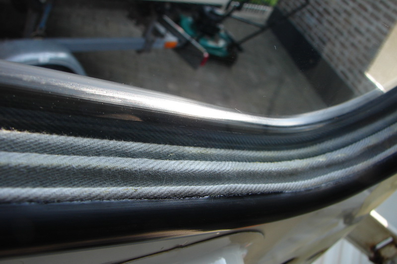

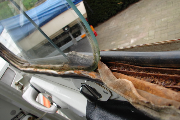

"Nieuw" was in het geval van mijn bus (1974), wél met schroefjes. Als ik mij goed herinner zat er een in de ronding aan de (onder)achterkant van het raam (foto 1)en de tweede in het middelste deel, onderkant, net naast de vergrendeling. (foto 2) Je moet even de voering lostrekken om de schroefjes te vinden. (foto 3). De schroefjes zaten door de stalen profielen, in de goot waar het raam in ligt.
Succes en laat je niet ontmoedigen, het gaat gemakkelijker dan het lijkt!
Ja
Ja
- Foto 1: in de ronding aan de (onder)achterkant van het raam.
- foto 1.JPG (111.68 KiB) 192018 keer bekeken
- Foto 2: in het middelste deel, onderkant, net naast de vergrendeling.
- foto 2.JPG (87.88 KiB) 192018 keer bekeken
- Foto 3: even de voering lostrekken.
- foto 3.JPG (97.63 KiB) 192018 keer bekeken
