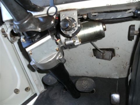

Re: EZ Electric Power Steering
zoiets als dit?
gr citrofielNL
gr citrofielNL
- hy.jpg (28.09 KiB) 549373 keer bekeken
Inderdaad, niets te zien
. Maar goed, als het helpt.
Voor mij zou het wel helpen: die bult voor het stuur maakt dat ik de bus niet meer in kan en dat stuurt per saldo een stuk lichter.
gr CitrofielNL
gr CitrofielNL
....een bult meer of minder achter het stuur van de HY zal het verschil niet maken! (met een knipoog naar de gemiddelde bestuurder, mezelf niet uitgesloten)
Nou, met mijn fysieke afmetingen moet ik daar wel echt rekening mee houden. ook voor deze bult geldt: size does matter.
gr CitrofielNL
gr CitrofielNL
Blij dat ik zo'n bult niet heb
De 'bult' zou eigenlijk net onder de vloerplaat moeten, maar ja, daar is waarschijnlijk niet voldoende ruimte...
zou inderdaad een veel mooiere optie zijn, maar ik vermoed dat daar de pedalen in de weg zitten.
gr CitrofielNL
