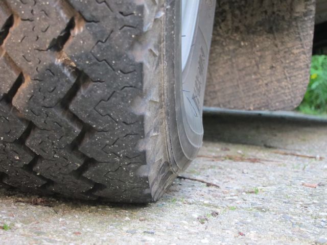

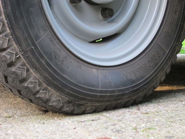

Dus ik ga hier even op verder.
Ik heb 19 bandjes en een hz (meen ik bj. 1972) dan kan ik ong. 1200 kg mee nemen. Als ik het juist heb!
Ik heb van de week even wat tapijttegels opgehaald. 1 kg ps. ik heb ongeveer z'n 800kg aan tegels in de bus liggen.
Nou keek ik dus naar de achterbanden. Deze is niet plat maar echt te leeg na mijn idee.
Nu heb ik 2/3 van de tegels eruit gehaald.
Denk dat er nu nog z'n 2 a 300 kg in zit. Nog steeds zijn de banden erg leeg.
Als in, ik ben net naar de pomp geweest en alles netjes volgens de kaart op gepompt.
En ze staan de nog echt bol, iemand een idee?
er liggen michelin's onder 19x400, achter 3,1 bar, voor 2,8 bar.
op de band staat zelf max load bla bla 70psi das z'n 4,8 bar.
Wie weet hier meer van?

Re: Banden spanning
Michelins hebben altijd slappe wangen. Heb je een fototje?

Re: Banden spanning
wilde ik maken maar het was al te donker (helaas).
Maar een slap wangetje, dus? meer bar erin?
Re: Banden spanning
3,5 kan geen kwaad. Te zacht is ook niet goed, dan worden ze te warm...

Re: Banden spanning
Zo dat ziet er leuk uit, ik kom alleen op 1,61 bar en 1,18 uit.
Betekend dit dat ik dat er bij op moet tellen op de normale druk?\
Ik heb het namelijk met de 7 a 800 kg lading gerekend.
Hier nog even wat foto's! omdat visueel altijd beter is!
Hier is alles op 3 en 2,8 bar met een gewicht van ong. 2 a 300 kg lading.

Re: Banden spanning
Niet alleen het gewicht speelt een rol, maar ook de band zelf. Bijvoorbeeld de stijfheid van de wang is van invloed op de benodigde bandendruk. Kijk maar eens naar het lijstje uit de tweede post. Dezelfde band, ander merk, heeft volgens de fabriek 1 bar verschil in druk nodig om optimaal te presteren. Met alleen een formule kom je er dus niet, je moet ook specifieke eigenschappen van de band weten.jadatis schreef:Benodigde druk voor autobanden wordt berekend met een formule waarin het gewicht daarop wordt ingevuld.
Ik heb die formule eens bemachtigd en ben er mee aan de haal gegaan.
@para-plu. Tja, herkenbaar. Zo zien de Michelins er uit bij ongeveer 3 bar... Ter overweging dit: een significant deel van de vering wordt uit de banden gehaald. Zachte banden zijn ideaal voor een comfortabele rit. Vroeger was een druk van 1,4 bar op een smal bandje heel normaal. Nu er tegenwoordig meer asfalt ligt en minder klinkerwegen zijn, is dit comfort-aspect minder belangrijk. Wat meer druk vermindert het verbruik en vergemakkelijkt het sturen en daardoor kan HY ook wat vaster op de weg komen te liggen. Ik zou er nog een halve bar bij doen en op 3,5 gaan rijden. Kijken hoe het bevalt.
