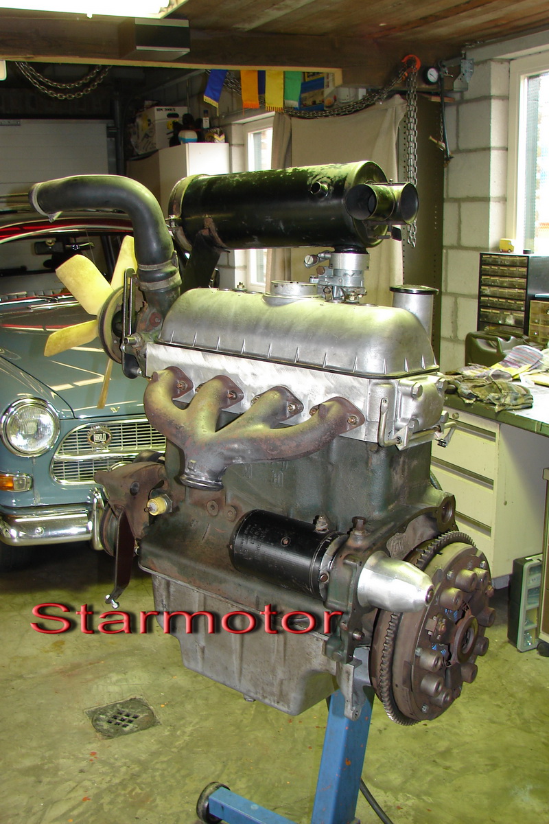

Nou we hebben de bus met een kapotte startmotor! Tegek, onze eerste klus!
We kunnen gelijk van start, maar eerst ff zoeken waar dat ding zit.
Ik heb een idee, ik heb het op de foto aan gegeven.
Als dit hem is, hoor ik het graag, dan ga ik morgen gelijk aan de slag en hem schoon maken!

welke foto?
Er loopt een hele dikke stroomkabel vanaf de accu rechtstreeks naar de startmotor.
Dat is een cilindervormig ding aan de linkerkant van de motor, zo ongeveer recht voor de handrem. (liggend)

Die er nu staat! DAMN wat zijn jullie snel! :P

AFBLIJVEN, dat is de bobine!

Je zult de vloerplaat eruit moeten halen aan de bestuurderskant om er bij te kunnen komen.
Op de foto zie je boven de tekst "startmotor" dat zwarte ding met die grijze toeter erop zitten, dat is em. Maak eerst de kabels los en dan de ene dikke bout bovenop, dan kun je hem zo eruit trekken.

Hier nog de t die ik op de foto vergeten ben. :oops:

LOL.. we hadden het al gezien. Maar vonden het een beetje flauw om er op te reageren.
Maar alsnog bedankt voor de t.
we hebben hem btw gevonden. Word een mooi eerste klusje!
