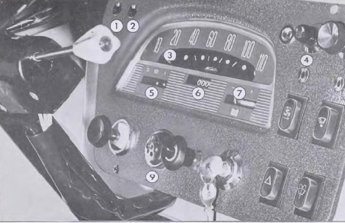

Ree, zitten die lampjes op de plaatsen 1 en 2 op bijgaande foto? Kijk dan ook eens naar de tekst in het instructieboekje????? Lijkt mij erg vreemd, een controlelampje voor je watertemperatuur. Ik denk inderdaad eerder aan de functie die jij beschrijft, Laadcontrolelampje dus!
Re: Accu laadt niet, opgelost (spanningsregelaar vervangen)
ik zou liever een controlelampje voor de temperatuur hebben dan een lampje voor de dynamo. Ik heb ten slotte al een voltmeter ter controle van de dynamo.
Bij mij is nummer 2 een blauw lampje dat aan gaat als ik groot licht op zet.
Voor de watertemperatuur heb ik een losse meter rechts naast de stuurkolom gezet.

Er zit, volgens mij standaard, een temperatuurmeter voor de koelwatertemperatuur. Lampjes zijn écht laadstroom en oliedruk, maar anders dan het plaatje. Ik ben bang dat ik geen foto van mijn dash heb...
ik heb de klok van het plaatje inderdaad met de getoonde voltmeter en maar 1 lampje, voor de oliedruk.
