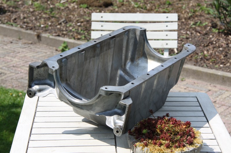

Nou het wordt geen gs of dyane... maar waarschijnlijk een bx, we willen er dagelijk mee rijden en ook in de winter.
Dus dan maar een oltimer bx. Goed vandaag even de motor en versnellingsbak olie vervangen en remmen ontlucht.
Was wel weer een prima dagje voor, wat een fijn weer. Maar toen ik eronder lag om de boutjes los te draaien kwam
ik het volgende tegen.. volgens mij de carterpan (zo heet dat volgense mij) met een scheurtje.
Iemand een idee of dit kwaad kan? hoor het graag!

Oei, dat scheurtje moet niet verder gaan, of olie gaan lekken. Houd het heel goed in de gaten! Kerf anders een markering aan het uiteinde van de scheur om te kijken of ie groter wordt. Misschien zit het er al jaren?

Ja.. zou jammer zijn.. zit net een dag nieuwe olie in :P
maar goed idee om ff te markeren! anders kan er toch zo een nieuwe bak onder? toch?
Re: De Rode Bandweer HY
Jawel, dat kan wel. Zo te zien lekt ie nog niet, dus het kan meevallen, maar wel een puntje van aandacht. De bx-club heeft trouwens ook een magazijn, in Friesland.

zo te zien is het geheel nog veilig wat betreft olielekkage , alu. lassen is ook goed mogelijk .
maar probeer de oorzaak te vinden van de scheur, is bv de pan krom of verkeerd gemonteerd ?

Carterpan HY78
Carterpan HY78
IMG_7642 [800x600].JPG (113.11 KiB) 39125 keer bekeken

Werkt inderdaad niet bij alle aluminium. Ik heb er weleens een tank van een motor mee dicht gekregen, maar andere karweitjes lukten ook niet. Zo vaak komt het niet voor. Wel kun je dit scheurtje prima dicht krijgen met een kunsthars. Ik heb een keer zelfs een voorvorkpoot gerepareerd met een harssoort. Dat was alleen toen mijn broer nog bij een grote staalgigant werkte. Maar er zijn vast bedrijven die dit voor niet al teveel kunnen doen.
