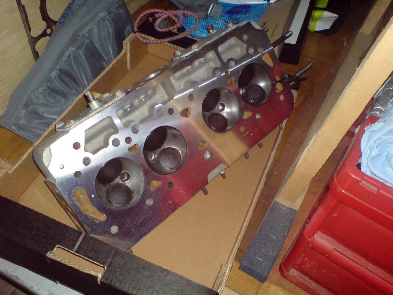

Tussen alle drukte van nieuwe baan en gedoe met de C1 door was het blok blijven liggen bij het revisiebedrijf (ze zouden me overigens ook even bellen als ze klaar waren, maar goed ;)). Van Geert nog klepsteelrubbers gekregen (dank), maar bleek dat ze toch klepseals bedoelden en die hadden ze toch zelf wel liggen.
Vervolgens kwam ik er vanochtend en werd ik naar een kop geleid en kreeg uitleg dat er een scheurtje in zit en dat de inlaatkleppen flink aangevreten waren. Nou leek het pasvlak me al wat vreemd, maar goed... ik ben geen ochtendmens dus dat kan :)
Vervolgens viel mijn blik op de uitlaatpijpen en zag dat die schuin stonden en kon ik de beste man zeggen: vervelend voor de eigenaar van deze kop, maar deze is niet van mij ;) En bleek mijne al klaar te liggen.
Enfin: ik heb nu een cilinderkop waarvan het pasvlak glimt als een spiegel en alle kleppen zijn keurig gemaakt en van nieuwe seals voorzien.
En omdat ik natuurlijk weer eens een bonnetje wilde hebben, heb ik weer eens teveel betaald (ik vergeet altijd dat je als particulier vaak "btw-vrij" geholpen wordt).
Als het mee zit kan ik 'm vanavond in elkaar zitten, wie weet rijdt ie dan weer voor m'n verjaardag ;)
De vers gevlakte kop, met linksachter nog een stukje oude koppakking

citrofielnl schreef:Welk jaar ben je trouwens jarig ;-)
Anyway, succes met de montage, LEiPiE ;)
Re: Water op zuiger...
Hehe, ik schijn elk jaar jarig te zijn, maar ik hoop 'm inderdaad voor m'n verjaardag van dit jaar (morgen) in elkaar te hebben zitten.
Dat moet toch do-able zijn, alle onderdelen zijn schoon en liggen klaar.
Voornaamste dat ik niet moet vergeten is goed alle ringetjes van de tuimelaarassen te controleren, zodat ik niet weer een tuimelaarassteun splijt :D
