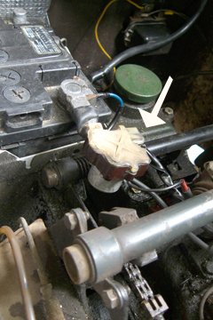

De werkplaats-startknop zit aan de plusdraad direct achter de accuklem. Het een plat, vierkant doosje met wit dekseltje met daaronder een blikkenbusje; aan de onderkant van dat busje zit een drukknop; indrukken en starten maar.
Ik doe er nog een kleine foto bij.
Frans

bedankt voor de info, bij mij zit een universeel (nieuwer type) startrelais op die ik niet met de hand kan bedienen.Fourgon78 schreef:Bericht voor Joost,
Frans
Vandaar dat ik er niet aan dacht.
