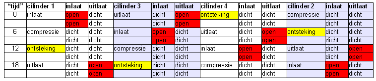

LEiPiE schreef:Makkelijkste is gewoon onthouden dat als een inlaatklep volledig open staat, c.q. net dicht zal gaan je dus beide kleppen van de bijbehorende andere cilinder kan stellen (inlaat cil 1 open, in- en uitlaat van 4 stellen).
Het is netter om te kijken wanneer een uitlaat open staat. Dan kan je de inlaat van degene daarna, en weer de uitlaat van degene daarna stellen. Wel volgorde 1342 aanhouden.
Dus uitlaat 1 open, inlaat 3 en uitlaat 4 stellen.
Zo zit je nooit op het randje van openen en sluiten, maar altijd in het midden. Met jouw methode zou een klep strak kunnen lijken te staan omdat ie slechts half open is ;)

Had inderdaad inlaat en uitlaat omgedraaid (nu gewijzigd in zowel hierboven als faq).
Als je alle standen uitschrijft in een tabelletje (informaticus he ;)), dan is mooi te zien dat zolang van de ene cilinder uitlaat of inlaat open is, die van de andere dicht zijn. En dat het befaamde tuimelmoment (indien gedefinieerd als het moment dat van 1 cilinder de uitlaat dicht is en de inlaat net opent) precies midden in het tijdsbestek zit dat van de andere cilinder beide kleppen dicht zijn.
