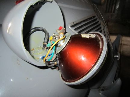

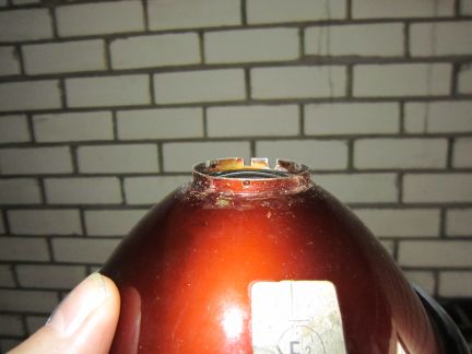

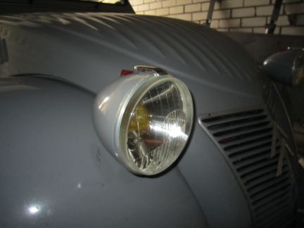

Foto's!
Op de foto's zie je een moderne cibie koplamp op een oude eend.
Op de tweede foto zie je hoe de oude fitting op de moderne koplamp zit.
Het extra moderne stadslichtje is aangesloten op de groene draad en de massa.
Op de eerste foto zie je hoe de koplamp aangepast is.
De kraag van de reflector is lager gemaakt, tot dezelfde hoogte als de ouderwetse koplamp.
Stop hiervoor een schone doek in de koplamp en dremel de rand op de juiste hoogte.
De doek is om te voorkomen dat er slijpsel in je lamp valt.
Tenslotte is een extra inkeping in de koplamp gemaakt, zodat de stand van de lamp weer klopt.
De stand moet hetzelfde zijn als in de ouderwetse koplamp.
Het werkt trouwens ook voor een koplamp van een HY, natuurlijk.
Veel succes!
Veel succes!
Edwin.
