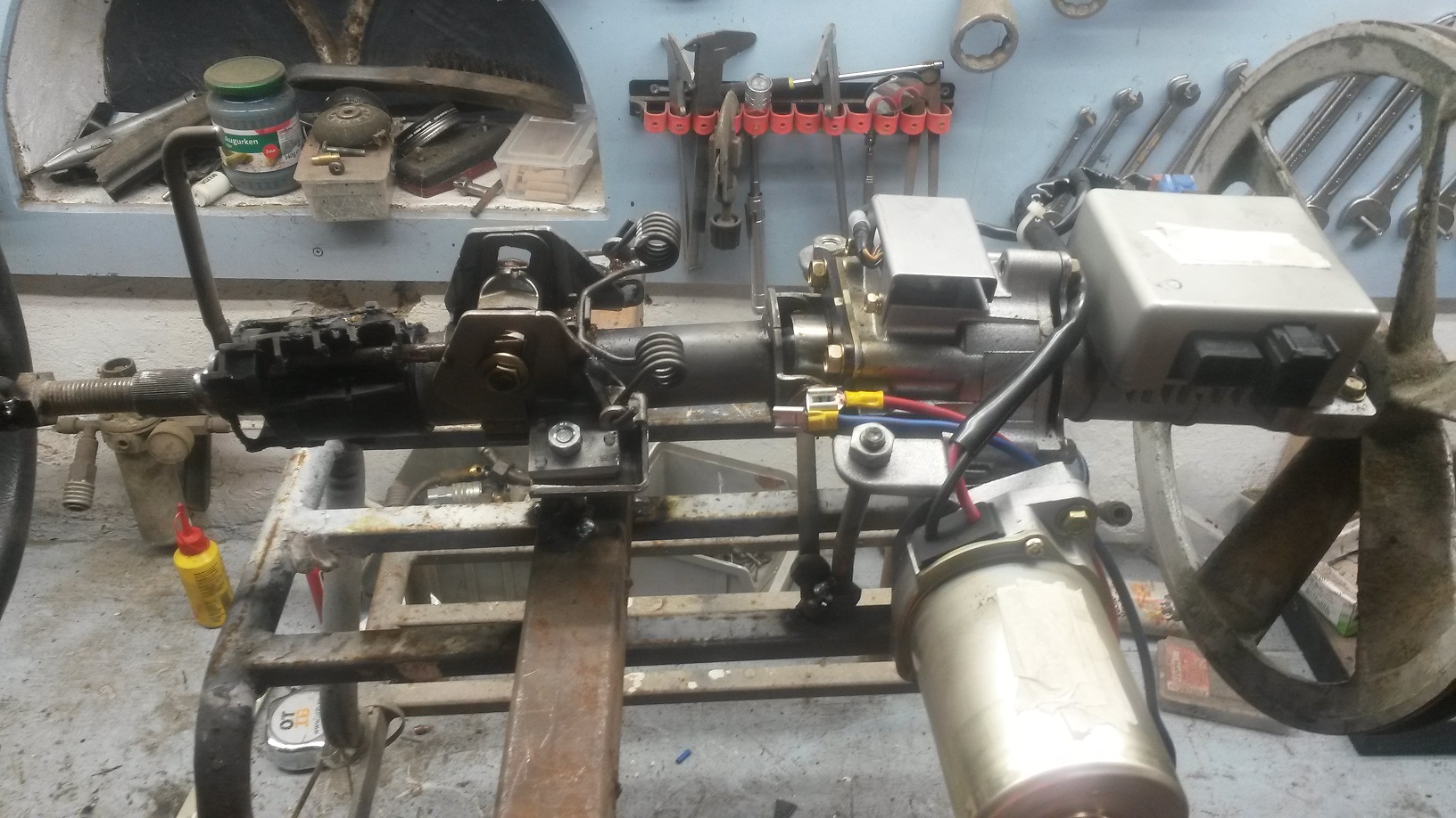

Bij de lokale sloper heb ik een elektrische stuurbekrachtiging uit een auto gehaald en deze op een bokje bevestigd om te testen. Normaal gesproken ontvangt de EPS zijn signalen van de motor: spanning / puls motor draait / snelheidsafhankelijk puls,
met het snelheids afhankelijke signaal is de bekrachtiging maximaal bij stilstand en nagenoeg 0% bij hoge snelheden.
Voor de eerste test is een regelbare puls (met potmeter) gebruikt, gelijk aan EZ steering.
Nu de derde test op het droge goed lijkt te werken begonnen met het demonteren van een extra stuurhuis, dit om te voorkomen dat wanneer de ombouw mislukt mijn bus niet meer te verplaatsten zal zijn.

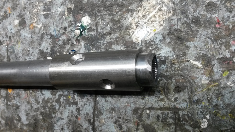

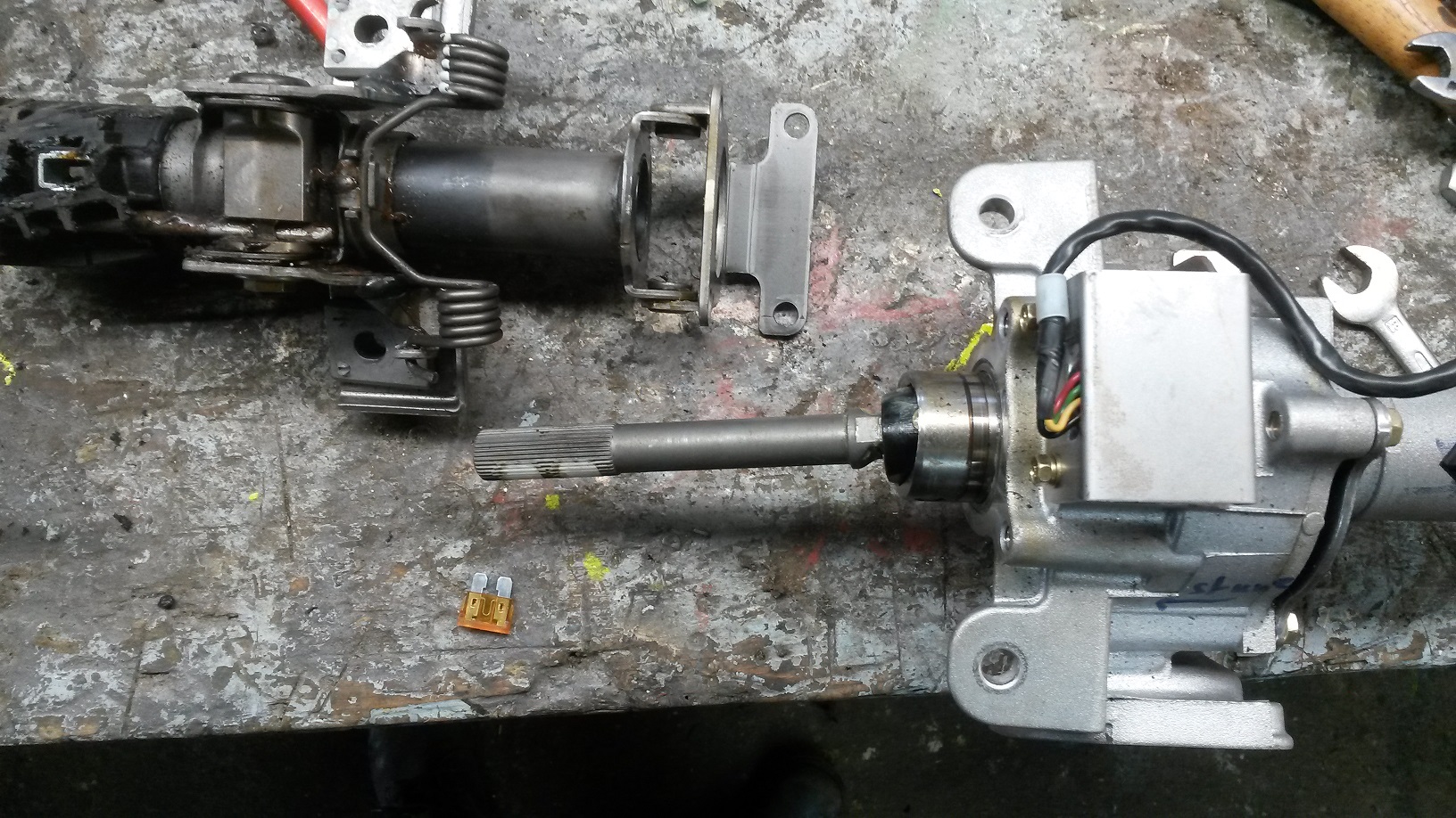

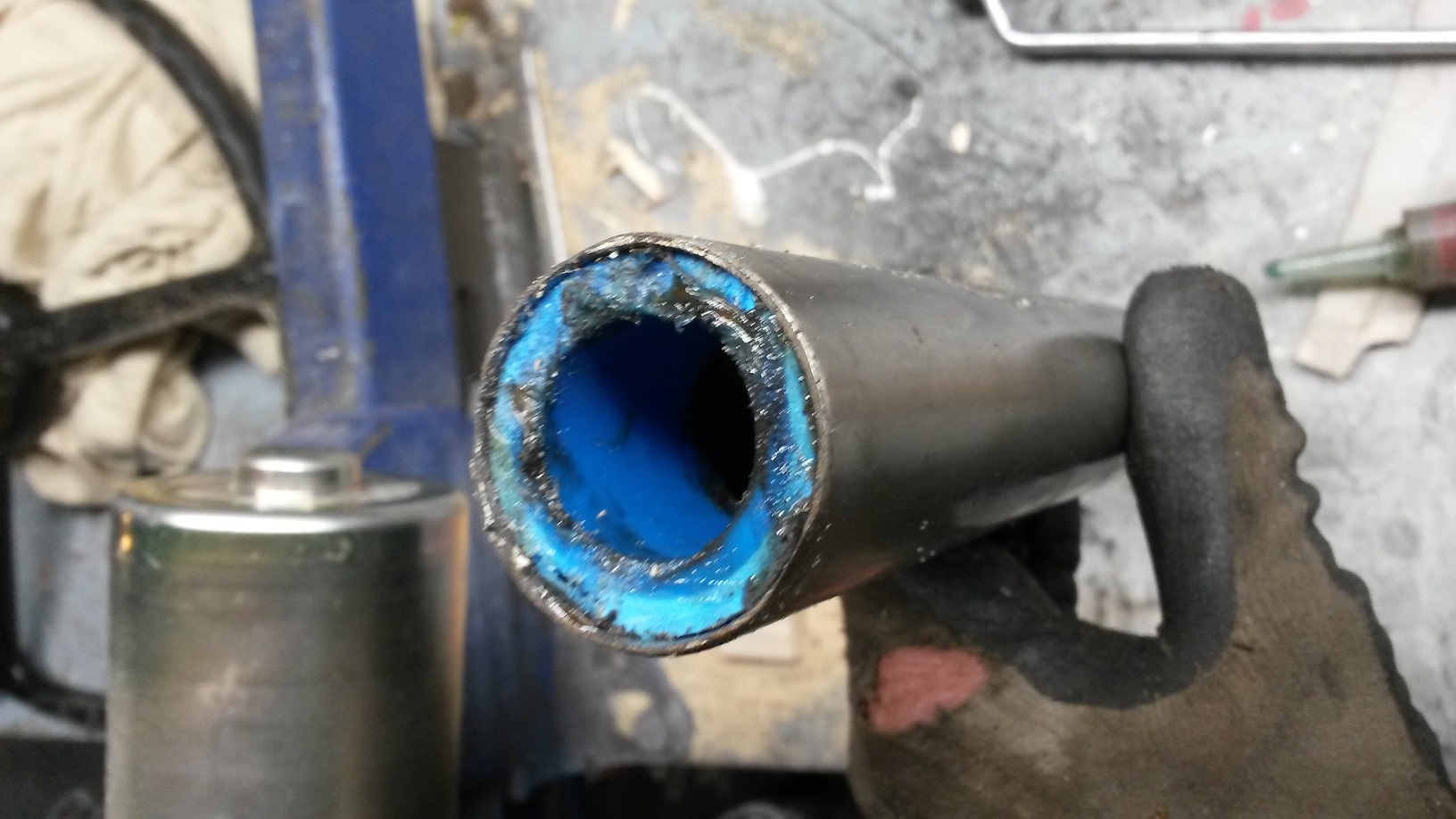

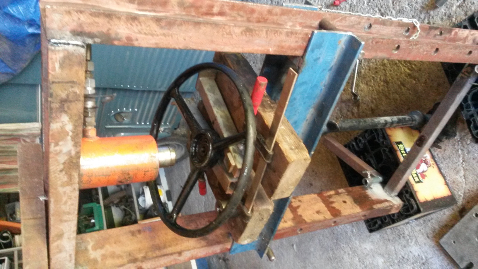

De eerste hobbel was het stuur van de stuurstang persen, ik moes hiervoor eerst een hydraulische pers in elkaar lassen. Vervolgens het elektrische stuurhuis gedemonteerd om te kijken hoe ik het tussen de originele as kan koppelen

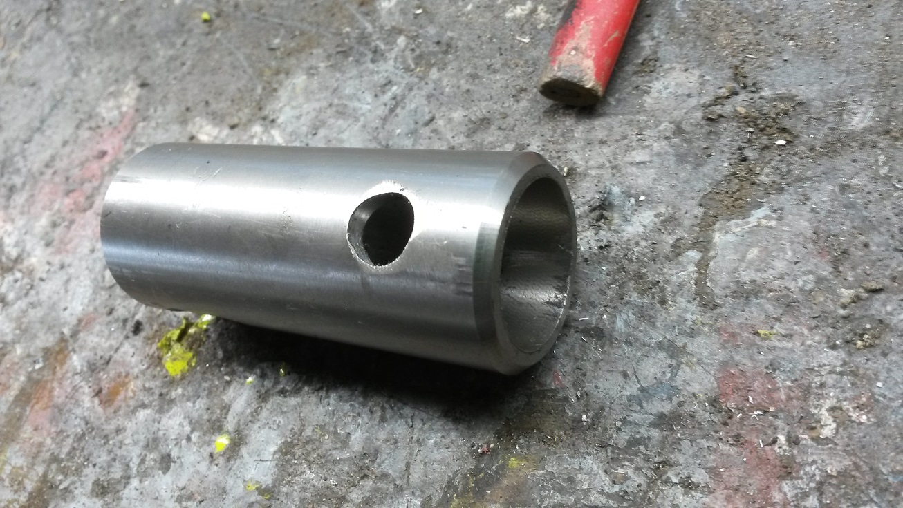

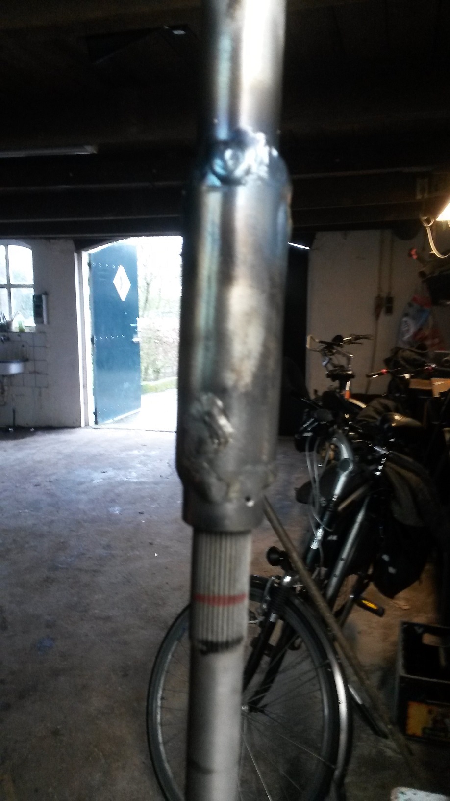

Daarna op de draaibank een overgangs bus gedraaid om de doorgeslepen stuurstang te kunnen koppelen aan de EPS
Om vervolgens de zaak aan beide zijden vast te lassen.

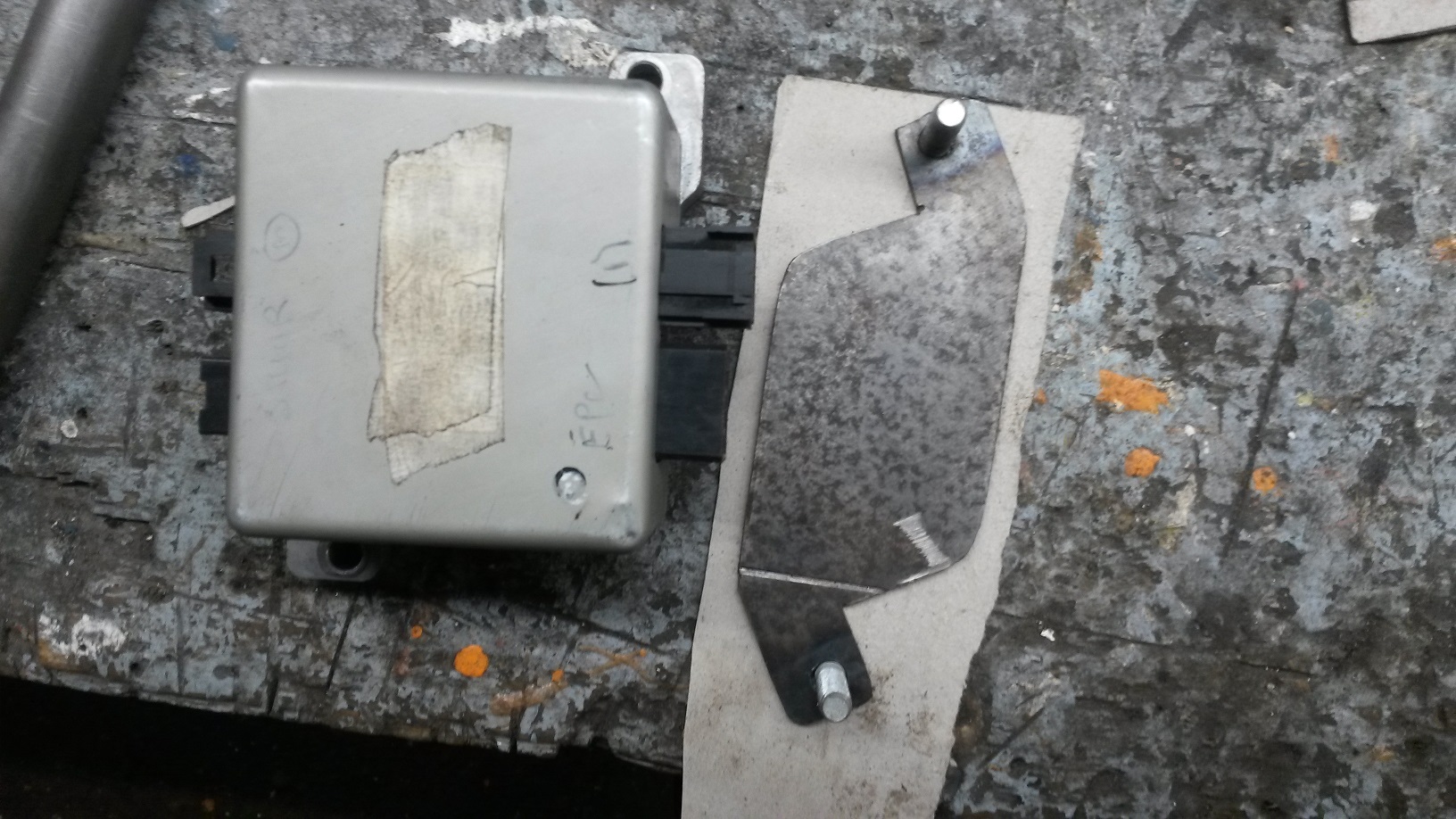

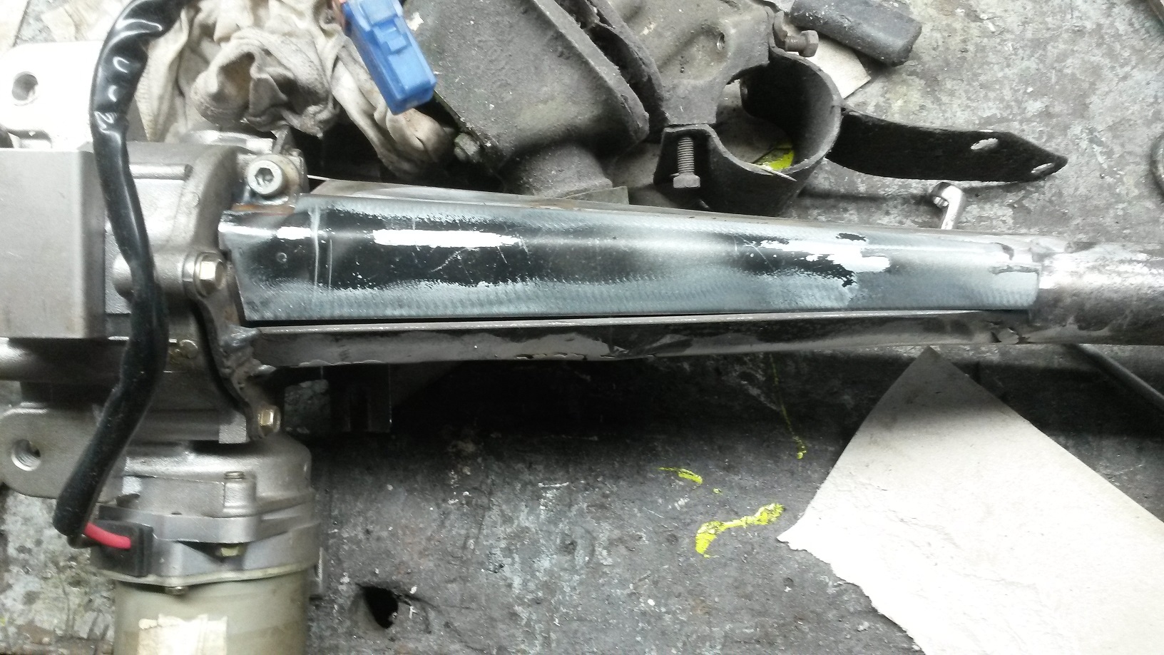

Hierna het deel wat aan het eerste stuurhuis zit met plaatwerk verbonden aan de EPS

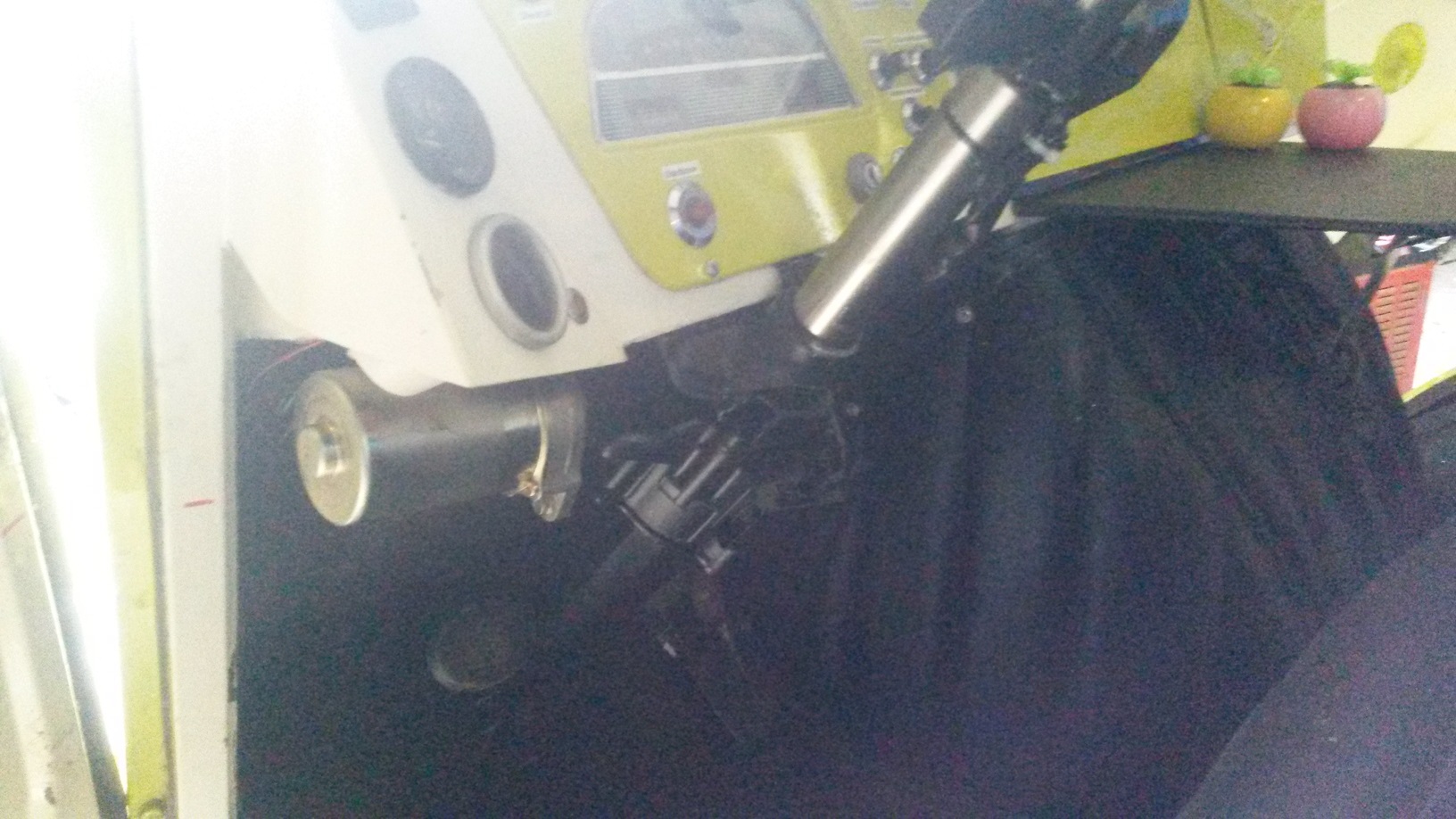

Vervolgens het geheel weer gemonteerd in KWIBUS en de bedrading aangepast richting de EPS.

Na de inbouw al de eerste kilometers gereden, was werkelijk een genot !!!
De bus is nu zelfs met 2 vingers te besturen
