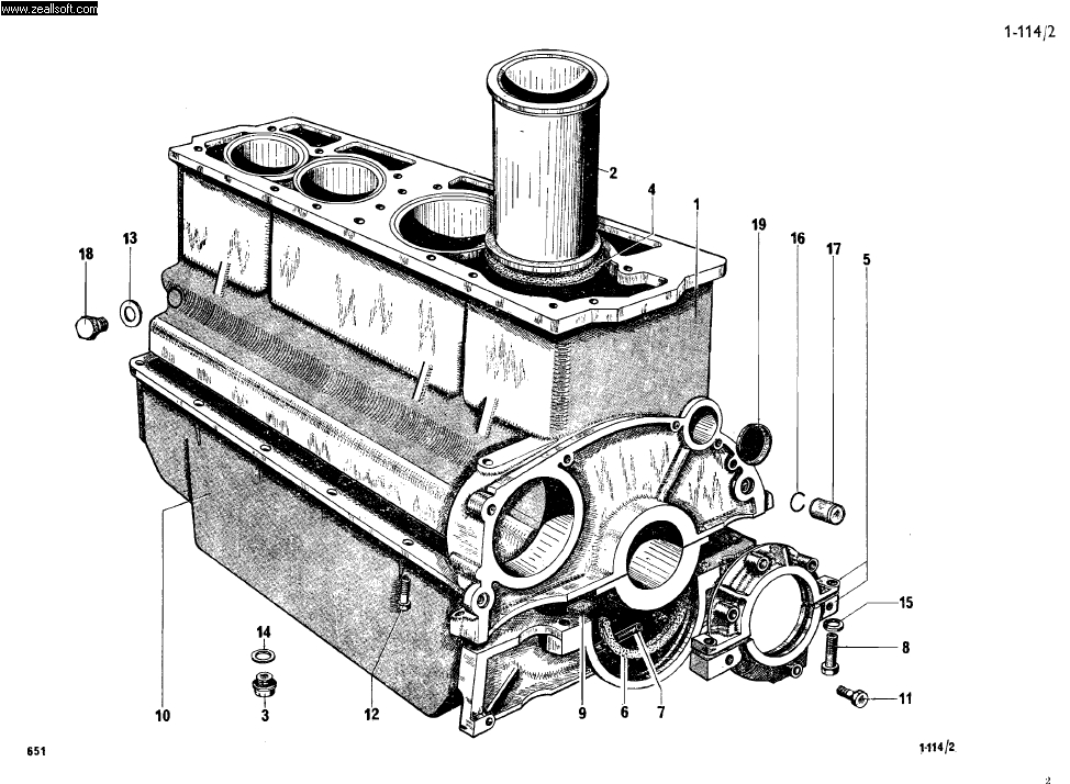

voor de zekerheid: heb je ook het metalen halve maantje vervangen? ultiem goed vetvrij gemaakt alvorens te monteren?
Re: nieuwe halve maan kruk maar enorme lekkage
En er horen nog 2 kleine rechte stukjes kurk voor de afdichting.
Zie bijgaande tekening uit het WHB. het gaat om pos 9 die er twee maal in zit, aan beide kanten dus!

Nou ben ik de weg kwijt.
welk metalen halve maantje? deze is er ook niet uit gekomen. waar staat die op de tekening 1-114/2 van Hyvonne? uiteraard ultiem vetvrij gemaakt.
die stukjes nummer 9 zitten er ook niet in. horen die zowel aan de bak als de voorkant van de motor? (althans ik heb ze er niet ingezet want volgensmij zitten ze er al.
ik denk dat je de witte pakkingkjes bedoelt op deze foto. Ik heb die lagerkap deksel er niet eens afgehad. de carterpan sluit daat gewoon met de kurk pakking op aan, deze is netjes in de hylomar gezet en nog lekt ie? mis ik toch nog iets?
moet ik eens kijken in de pakking set. is dat gewoon een 4kant stukje kurk? in de pakking set zit wel iets wat lijkt op een karterpan pakking maar die boutgaten komen niet overeen en die zat er niet tussen dus heb hem er tussenuit gelaten. Mijn blok is trouwens totaal anders als op je plaatje,

Deze foto (hyvonne) geeft de koppelingszijde aan , wanneer je bij citroworld bij de kurkenpakking kijkt en je klikt door naar de tekening zie je het metalen plaatje,deze zit alleen aan de voorzijde.
ik ga er binnenkort ook mee aan het werk, het zou kunnen dat de halve metalenplaat te hoog is en daardoor de pakking onvoldoende wordt ingedruk. maar dat moet eerst gemeten worden.

Ah dat stukje ijzer......... whoops, ik heb het voor elkaar hoor. wat een ge-etter zeg.
de 0.5mm metalen halve maan zat er niet tussen toen ik het uit elkaar haalde om de lekkage van vorig jaar op te lossen, ik heb de oude pakking nog in het vuile carter zitten en gecheckt maar hij was er echt niet meer.
Dus, goed gekeken en schoon gemaakt vanochtend, en olie warm gereden, thuis aangekomen en jaa hoor het sputterde er lettelijk uit.
dussss boel weer uit elkaar en wat blijkt de pakking is er op de lager-kap-bout-uitsparingen (galgje) aan de voorkant van de motor dubbel geklapt en gescheurd, daarmee meteen duidelijk wat de functie van die halve maan vormig 0.5mm dikke stalen plaatje is. deze hoort het kurk op zijn plek te houden als je het carter vast draait.
