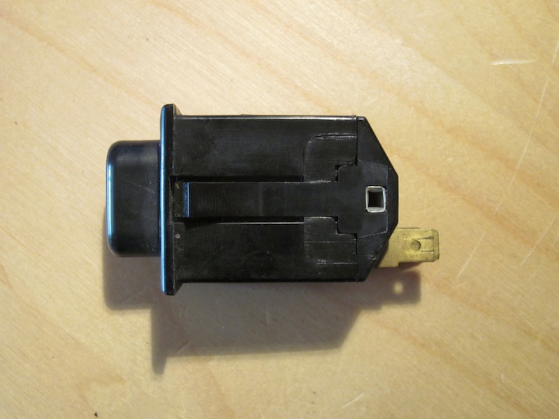

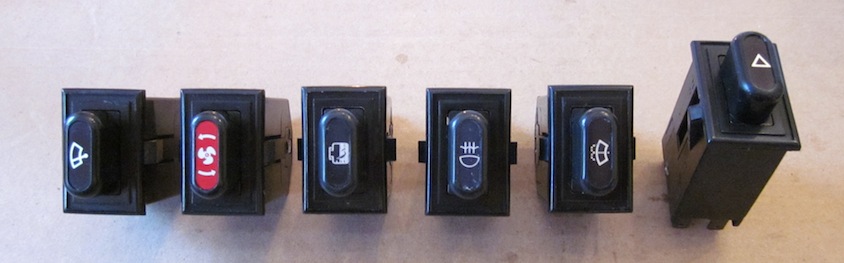

Ik heb geen idee of iemand belangstelling heeft voor dit onderwerp, maar aangezien ik nergens op dit forum iets over de schakelaars kan vinden, dacht ik: baat het niet dan schaadt het niet.
Tijdens het opknappen van mijn dashboard heb ik de schakelaars verwijderd en eens goed beoordeeld.
De meeste schakelaars waren smerig en functioneerden niet helemaal lekker.
Mijn eerste reactie was; nieuwe kopen! Dat staat mooi op mijn nieuwe dashboard.
Het blijkt echter dat van de zes mogelijke schakelaars er slechts vier nieuw te koop zijn (of ik heb niet goed gezocht).
De schakelaars voor ruitenwisser, remolie controle, mistlamp en alarmlichten zijn verkrijgbaar. De schakelaars voor ruitensproeier en ventilator zijn nergens te vinden.
Verder blijkt dat de 'nieuwe' schakelaars een ander schakelhuis hebben dan de oudere die ik heb. Nadat ik zowel een nieuwe als oude versie had opengemaakt blijkt dat de nieuwe van een veel slechtere kwaliteit zijn dan de oude.
Vervolgens heb ik bedacht; eerst maar eens zien of ik de oude weer goed kan laten functioneren voordat ik nieuwe koop van een slechtere kwaliteit. Dat bleek heel goed te kunnen!
Ik zal in dit draadje verslag doen van het opknappen (reviseren?) van de schakelaars.

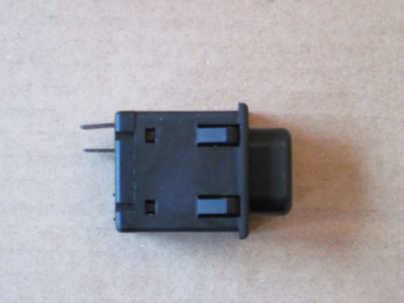

- Oude versie van de schakelaars
- IMG_0789.jpg (100.36 KiB) 71833 keer bekeken
- Nieuwe versie van de schakelaars
- IMG_0762.JPG (78.76 KiB) 71833 keer bekeken

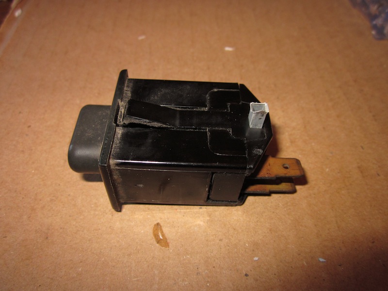

De schakelaar wordt bij elkaar gehouden door een alu busje aan de onderkant.
Het is een vierkant busje en de uiteinden van het busje zijn naar buiten gevouwen, zodat het vast blijft zitten.
Met een mesje kan je aan een kant de vier stukjes naar binnen duwen en dan kan het busje er aan de andere kant uitgehaald worden.
Zie foto.

- IMG_0737.JPG (102.91 KiB) 71832 keer bekeken

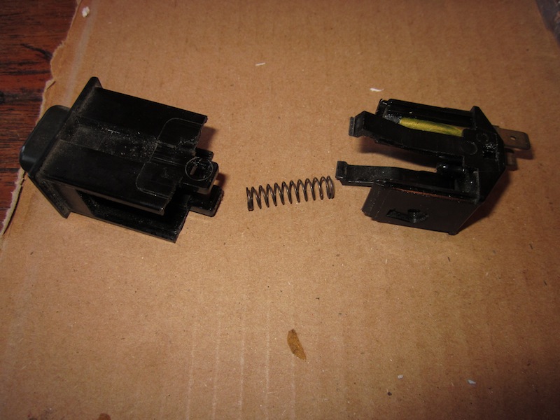

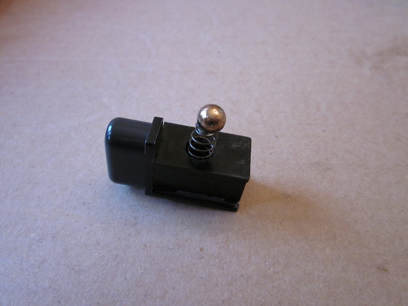

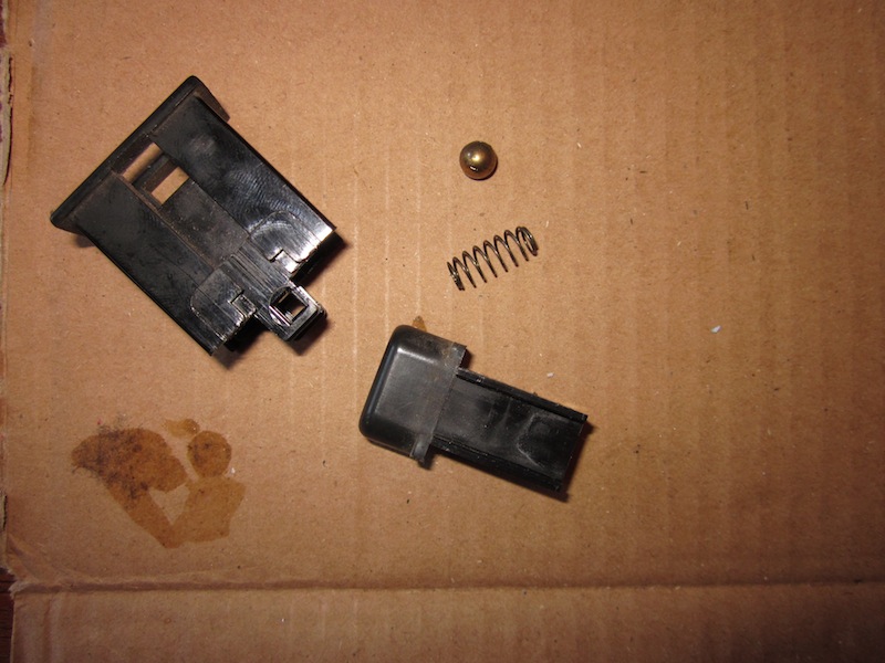

Als de onderkant los is heb je een onderkant, bovendeel en een veer.
Zie foto 1.
In het bovendeel zit het schakelknopje en je ziet een koperen balletje met een veer zitten.
Zie foto 2.
Zie foto 1.
Zie foto 2.
- Foto 1
- IMG_0739.JPG (126.12 KiB) 71832 keer bekeken

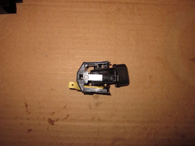

Re: Dashboard schakelaar revisie
Vervolgens heb ik alle delen lekker schoongemaakt in een sopje dreft met een tandenborstel.
Ga niet te zwaar met de tandenborstel op het symbooltje aan de bovenkant dan poets je het kapot.
De rest kan aardig wat hebben.
Het symbooltje op de schakelknop is een alu plaatje dat je met een naald kan verwijderen en eventueel kan wisselen, of als het loslaat weer met secondenlijm vast zetten.

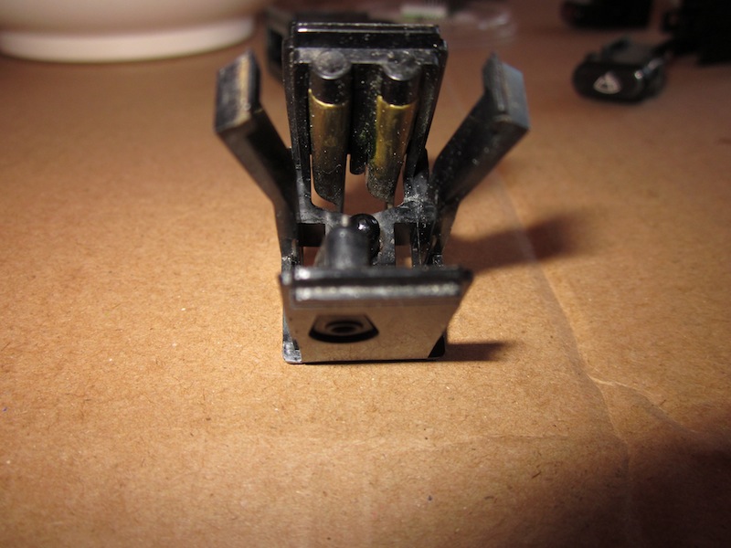

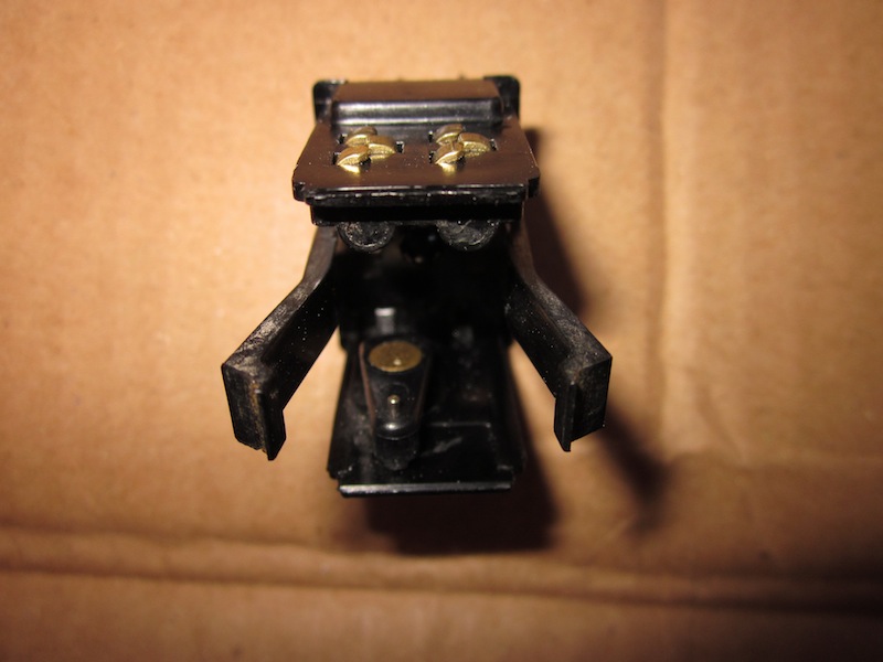

Er zijn drie soorten schakelaars;
1. de aan/uit schakelaar: deze heeft aan de ene kant twee koperbanen en aan de andere kant een schakelheveltje
2. de aan schakelaar: deze heeft alleen de twee koperbanen en niet het schakelheveltje aan de andere kant.
3. de alarmschakelaar: deze heeft koperbanen aan allebei de kanten en een schakelheveltje aan de zijkant.
Let op; de alarmschakelaar is veel moeilijker in en uit elkaar te halen dan de rest!!

- Koperbanen
- IMG_0734.JPG (117.13 KiB) 71832 keer bekeken
- Schakelheveltje
- IMG_0735.JPG (81.24 KiB) 71832 keer bekeken

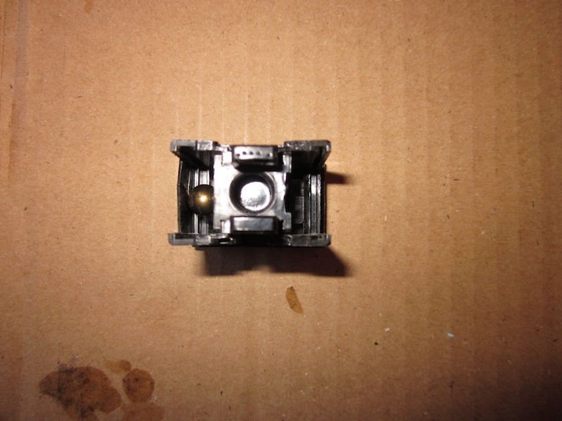

Vervolgens kan de schakelknop weer in het bovendeel. Balletje komt aan de kant waar het kunstof het langs is.
Andersom wil namelijk niet, dat merk je vanzelf.
De lange veer met wat vet aan het onderste deel 'plakken' en het geheel weer langzaam in elkaar schuiven.
Met een klein dun schroevendraaiertje kan je het balletje, via een gat in het onderste deel in het gaatje houden, zodat die mooi tussen de koperbanen terecht komt. Dat vergt wat oefening...
Omdat alles vet is schiet het de eerste keren alle kanten op, behalve de goede. Oefening baart kunst.
Een andere optie is om de schakelknop met veer en balletje in het onderste deel te plaatsen (plaats eerst de onderste veer) tot het schakelheveltje de zaak in de onderste stand klemt en dan voorzichtig het bovendeel er op schuiven.
Als het bijna zit moet je vanaf de zijkant met een schroevendraaier de schakelknop een beetje helpen, want die loopt dan vast tegen de vierkantjes die je in het begin uit elkaar moest duwen om het geheel uit elkaar te halen.
Zoals gezegd het is even pielen, maar uiteindelijk lukt het.
Vervolgens schuif je het alu busje weer op zijn plek en buig je de zijkanten weer uit. Eventueel een drupje seconde lijm als het alu busje niet lekker blijft zitten.
Je hebt nu weer een prima functionerende schakelaar!

Alex,Alex schreef:Is het kogeltje (of balletje) het element dat de stroom doorverbindt?
Ja dat koperen balletje is een deel van de geleiding. Als je de schakelaar indrukt komt het balletje op de twee koperbanen en zorgt voor verbinding.
Heel simpel eigenlijk.
Gert,Otje schreef:Ik dacht dat IK een perfectionist was ...
Ik vind mezelf geen perfectionist, maar alles gaat wel open en schoon!!
- IMG_0780.JPG (62.61 KiB) 71765 keer bekeken
- IMG_0809.JPG (178.63 KiB) 71765 keer bekeken
- IMG_0810.JPG (154.81 KiB) 71765 keer bekeken
