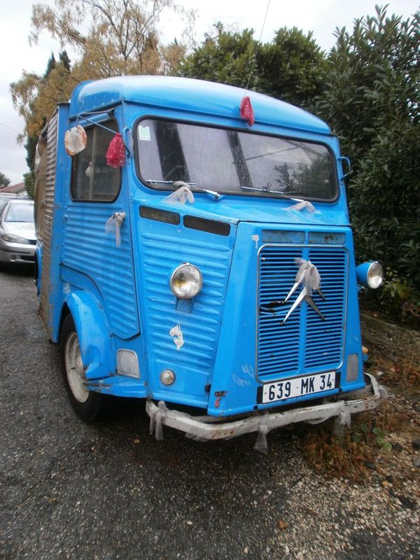

Bij een HY die ik pas heb gekocht viel me op dat de motorkap maar één verticale ventilatieopening bevat (rechts naast de nummerplaat). De HY is van april 1966. Is dit een overgangsmodel? Ik kende alleen de oude motorkap (zonder ventilatie-openingen) en de nieuwe motorkap met de beide verticale ventilatie-openingen. Iemand die meer duidelijkheid kan verschaffen?

Kijk eens aan de binnenkant van de motorkap,
waarschijnlijk is dit een oud type kap waar ze zelf een gat in hebben gemaakt toen ze hem op een nieuwere bus gezet hebben.

de neus van de bus waar die op zit is anders niet nieuw(type)
alhoewel de bovenplaat wel de knippergaten niet
