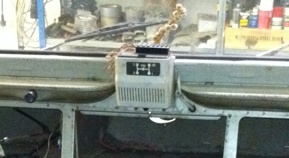

Het binnenwerk bij de vooruit hoeft er volgens mij niet helemaal uit.
In het midden zit een plastic kapje waar ventilatie gleufjes in zitten (foto 1). Je schakelpatroon staat daar op en de ruitenwissermotor zit er achter.
Als het plastic kapje weghaalt (kogeltje van bedieningshandel losdraaien) zie je onder de ruitenwissermotor een klep (foto 2).
Deze kan je met 4 schroefjes los draaien. Daarachter zit de slang vast.
Helemaal vooraan gaat de slang via een rubberring in het bovenste gedeelte van de neus.
Monteren: eerst de slang helemaal naar binnen duwen. Dan vast maken aan dat klepje. Terug trekken tot klepje op z'n plaats zit binnen.
Rubber ring zo over de slang duwen dat hij weer in het staal past en de papieren slang tegen het schuren langs het staal beschermt en vervolgens op de ventilator unit rechts in de neus (van voren gezien) vastmaken.
Dan binnen weer herstellen. en klaar is Klara.

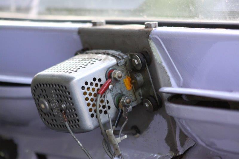

Dank je wel voor de snelle reactie Ferry, maar bij mij zat het iets anders.
De plaat waar de ruitenwissermotor op zit, zit gelast op de balk die onder het voorraam zit .
die moet er dus uit .
links en recht een bout verwijderen
De ventilatieknoppen verwijderen 2 maal,
Plastickap verwijderen in het midden, en de 4 schroeven (twee links en twee rechts.)
De 4 boutjes waar de ruitenwissermotor aan zit laten zitten
ruitenwissers verwijderen inclu. de twee bevestigings moeren.
Bedrading van de ruitenwissermotor loskoppelen.
Haal nu voorzichtig de boel naar achteren , eventueel het geheel iets omhoog tillen

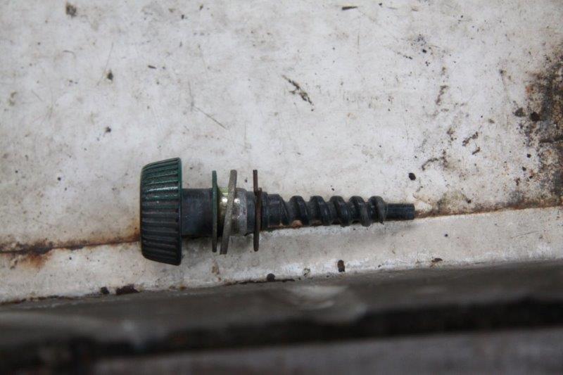

- aansluiting ruitenwisser
- IMG_9574.JPG (41.6 KiB) 34847 keer bekeken
- IMG_9573.JPG (102.75 KiB) 34847 keer bekeken
- IMG_9572.JPG (96.21 KiB) 34847 keer bekeken
- IMG_9571.JPG (73.06 KiB) 34847 keer bekeken
- IMG_9570.JPG (43.37 KiB) 34847 keer bekeken
- het binnenwerk verwijderd
- IMG_9568.JPG (69.65 KiB) 34847 keer bekeken
- let op de klemveer
- IMG_9567.JPG (52.08 KiB) 34847 keer bekeken
- deze moet losgekoppeld worden
- IMG_9565.JPG (50.93 KiB) 34847 keer bekeken
- verwijder de moer van de ruitenwissers
- IMG_9563.JPG (44.79 KiB) 34847 keer bekeken
- IMG_9561.JPG (44.61 KiB) 34847 keer bekeken
