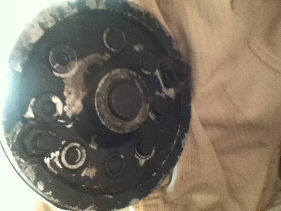

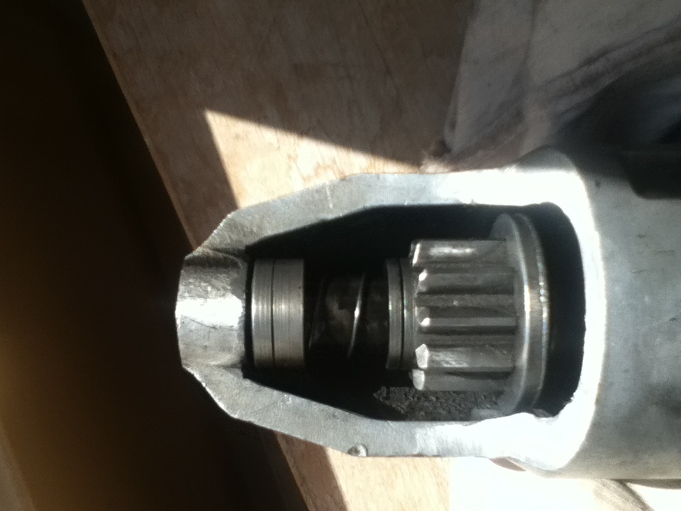

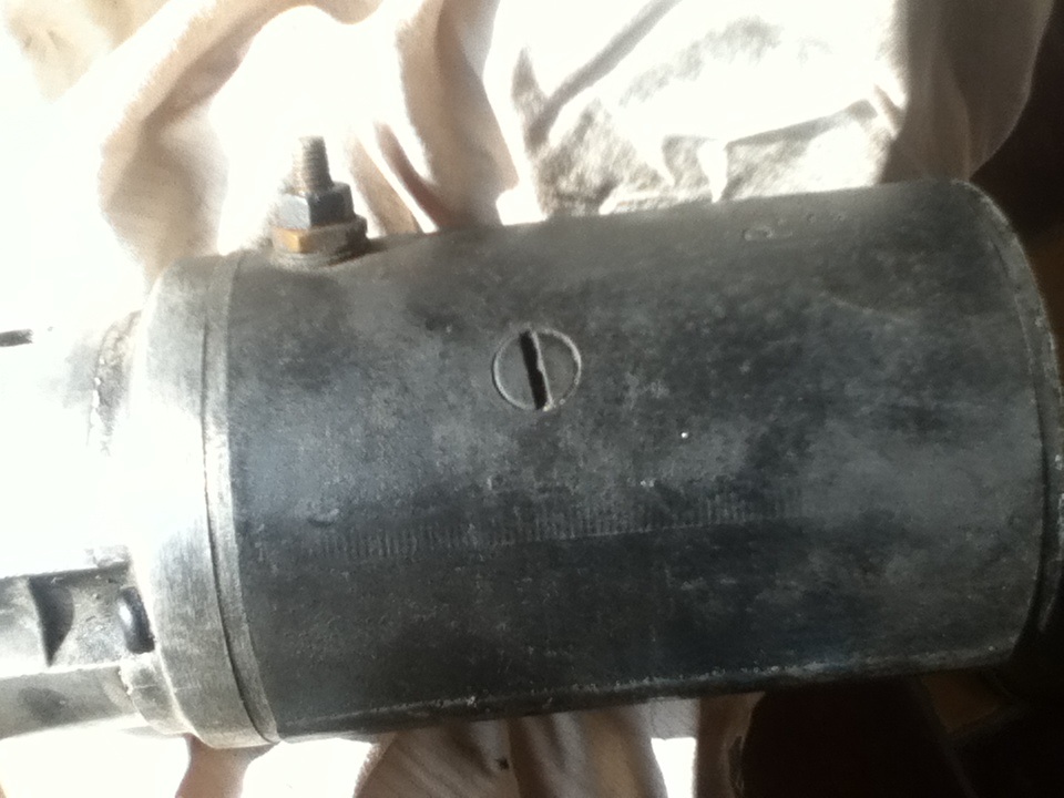

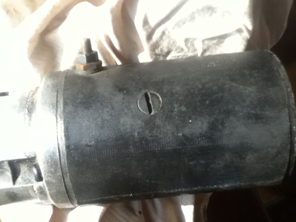

rene51
Berichten: 211
Lid geworden op: do mar 28, 2013 11:06 pm
Locatie: Bellingwedde
Re: Startmotor
Bericht door rene51 »
Foto's
Re: Startmotor
Wow, die bendix oogt als nieuw!!! laat hem eens draaien op een accu, ongemonteerd. Dan moet ie met een klap draaien. Als ik kalmpjes op gang komt, zou ik hem (laten) reviseren. Slaat ie aan met een klap, dan is de startmotor goed. Wat voor startrelais heb je trouwens? als je een originele heb, probeer eens te starten met de knop op het relais, misschien is de motot goed, maar het relais niet of ergens anders in het circuit.
gr teun
