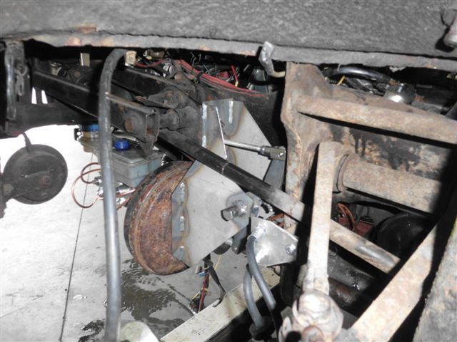

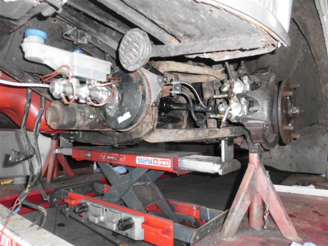

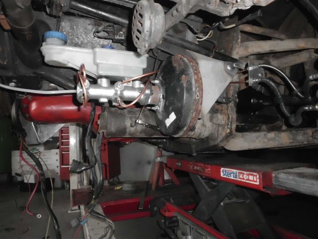

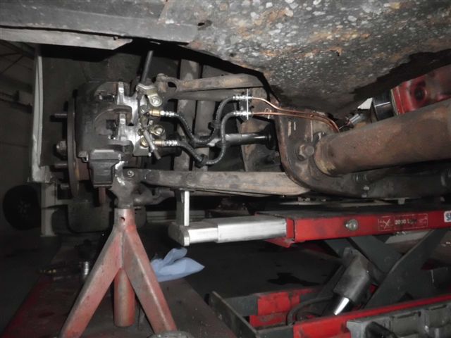

Wat nieuwe foto's

Oei. Dat gaat straks lekker rijden!
Gebeurt dit project toevallig bij AuTobi in Delft?
