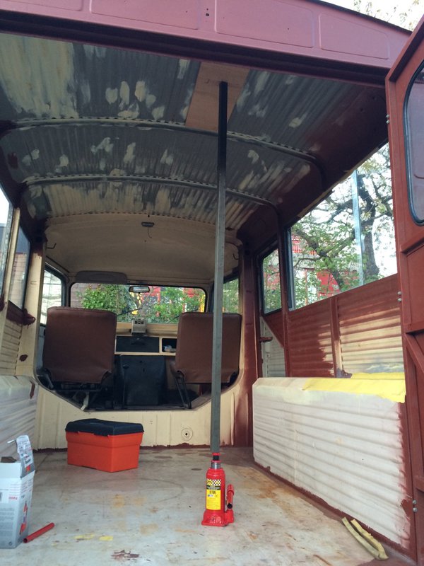

Na wat speurwerk kwam ik erachter dat mijn dak toch wel erg ver is doorgezakt, alsof er zware belading los op het dak heeft gelegen. Volgens mij gaat het nooit meer lukken om het strak te krijgen.
Maar aangezien er nu water in kuiltjes blijft staan heb ik geprobeerd de kuilen er zoveel mogelijk uit te krijgen.
De methode werkt simpel maar is erg effectief: een potkrik met een lange stang duwt tegen een stevige plank aan die precies tussen de spanten past. Wel 2 personen vereist, anders zie je echt niet wat je doet. Steeds een beetje meer kracht zetten tot je merkt dat het metaal licht begint te vervormen. Krikken, los, kijken, verplaatsen, krikken, kijken, verplaatsen etc. Je bent er wel ff mee zoet
Het resultaat in mijn geval is nog steeds een golvend dak, maar er blijft in ieder geval nu geen water meer op staan.
Leek me handig om nog even te delen.
