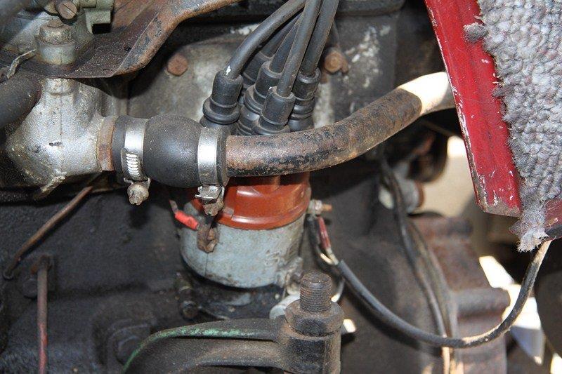

Hallo,
Wie kan me een foto tonen van hoe de ontsteking gemonteerd is ?
Het gaat me vooral om hoe het vervroegings/vertragings meganisme op het blok zit.
Ik begrijp het even niet, of ik mis iets :?
Nieuwe of oude variant. liefst bijde :-)
Bedankt, Coen

Hoi, kijk maar eens of je er iets aan hebt ,bevestiging bestaat uit twee delen die in elkaar vallen en zit met 1 bout aan het blok vast.
Henk.

Dank je Henk,
Ik zie je reactie nu pas. (even mn berichtgevings instellingen controleren)
Ik kreeg de huls niet los. Die zat te ver en te vast in het blok.
Het is me inmiddels met een 'moordenaar' gelukt.
nu het afstellen nog, maar dat kan pas als de bedrading is aangesloten ?
