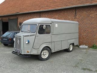

KnorrHY, de eerste stapjes
Tweecvpistachke
Berichten: 61
Kenteken: LH-12-BP
Locatie: Turnhout
Bij aankomst in Châtel-Chéhéry wou onze nieuwe aanwinst niet aanslaan...het euvel was een gescheurde benzineslang.

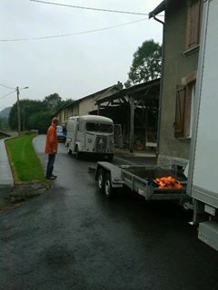

Zoals beloofd zou ik jullie op de hoogte houden van de vorderingen met KnorrHy, onze verlengde HY uit de Champagne-streek. Sinds september staat ie nu in m'n sleutelschuurtje in Zondereigen (B), waar ie een plekje vond tussen andere projecten.
Voor onszelf heb ik er een punt van gemaakt eerst het grote pijnpunt remmerij te tackelen en gaandeweg de belangrijkste punten aan te pakken. Maar eerst een paar shots van de probleemloze repatriëring van KnorrHY vanuit Châtel-Chéhéry.

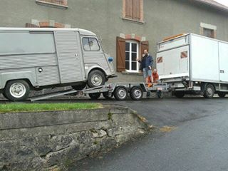

Met behulp van de startmotor hebben we KnorrHY uiteindelijk op de aanhangwagen gekregen.
Nog kort even afscheid genomen van de vorige eigenaars.

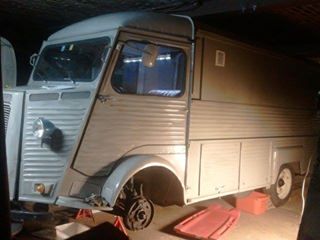

Hy staat er....
Hy staat er....
Eénmaal wat ruimte gemaakt voor het dikbuikig vriendje, meteen begonnen aan 't grootste pijnpunt : de remmen ! Bij de eerste proefrit in Châtel-Chéhéry remde Knorrhy voorbeeldig; echter bij de repatriëring bleken de remmen achteraan best vast te zitten.

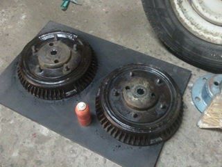

De gedemonteerde remtrommels werden door Yvonne vakkundig schoongeborsteld en duurzaam met Brunox roestomvormer beschermd.

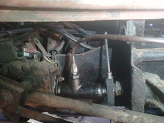

Ondertussen ook de hoofdremcilinder gedemonteerd, gehoond en van een revisiesetje voorzien.

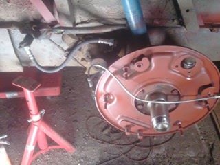

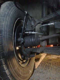

Natuurlijk de oude, verharde remslangen door nieuwe vervangen.

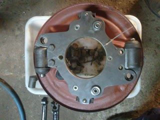

Remankerplaat en alle binnenleven weer klaar voor montage.

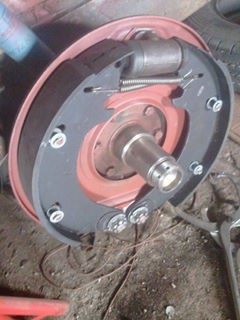

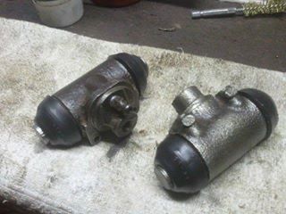

Ook de rechtse zijde volledig aangepakt : nieuwe remslangen, gereviseerde remcilinders, nieuwe remvoeringen

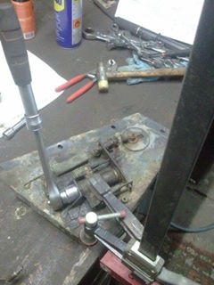

Via de site van flying HY zag ik hoe je met behulp van ty-wraps de 2 remankerplaten bij mekaar kan houden tijdens de montage, om te vermijden dat de metalen stiftjes steeds het gevecht met de zwaartekracht zouden verliezen. Ik koos echter voor volgende oplossing : in de achterste remankerplaat boorde ik een gaatje en tapte er schroefdraad in. Een iets groter gaatje werd in de buitenste remankerplaat aangebracht, waardoor ik een boutje kon steken. Over dat boutje en tussen beide remankerplaten plaatste ik vervolgens een klein drukveertje, zodat ik de platen zonder verdere problemen "samen" kon monteren.

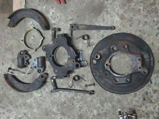

Dan hebben we de achterste remmen aangepakt :
De excenterbus was niet meer te verdraaien, ook niet met m'n zelfgemaakte tooltje.

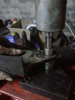

Uitpersen van de excenterbus met de werkplaatspers.
La pièce de résistance ;-)

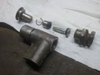

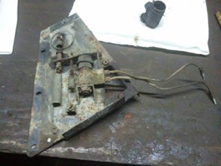

Verwijderen van de remkrachtbegrenzer
De remkrachtbegrenzer in al z'n onderdelen, gezuiverd en weer klaar voor hermontage.
Gehoond en voorzien van een revisiesetje cups/drukveer en een likje remmenvet natuurlijk

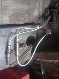

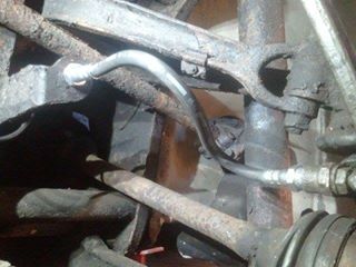

Nieuwe RVS-leidingen heen en retour van de remkrachtbegrenzer
Nieuwe remslang gemonteerd

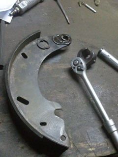

Alle nieuwe onderdelen gemonteerd : nieuwe remschoenen, trekveren en gereviseerde remcilinders.  Stelnokken en excentriekjes lekker in het aluminiumvet !

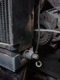

Vóór ik met de demontage van de koelwaterslangen en radiator begon, heb ik het koelwatercircuit opgevuld met een speciale reiniger en de motor een 20-tal minuutjes stationair laten draaien.
Ongelofelijk wat voor troep er uit het koelwatercircuit kwam. Via de rechterzijkant van het motorblok zat er zelfs een flinke prop voor de aflaatplug. Nadien alles nog eens met schoon water nagespoeld om alle vuildeeltjes eruit te krijgen.

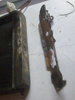

Toen werd het tijd om radiator, waterpomp, thermostaat en alle koelwaterslangen te demonteren en waar nodig, vervanging/revisie uit te voeren :

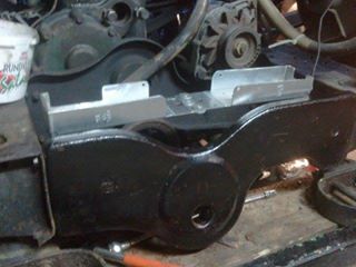

De krokante restanten van wat ooit de radiatorsteun was...

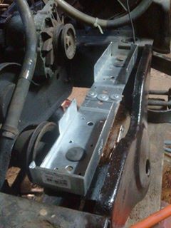

Een nieuwe radiatorsteun geknutseld van ... 2 balkdragertjes uit de bouwmarkt ;-)
Past perfect !
Past perfect !
Uitsparing voor het aftappunt van de radiator

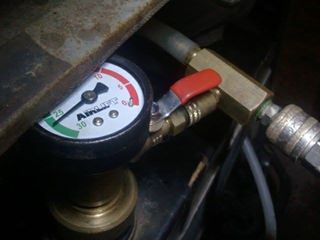

Het wijzertje bleeft netjes in 't groene bereik staan...geen lekkages dus !

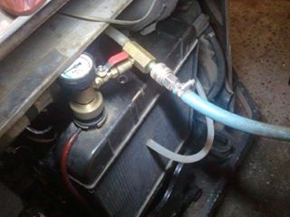

Met perslucht wordt het koelsysteem volledig vacuum gezogen (Airlift, prachtsysteem !).  Zo kan je zien of er nog lekkages zijn en met hetzelfde vacuum zuig je het nieuwe koelwater weer aan.  Er blijven geen luchtbellen in het circuit achter !

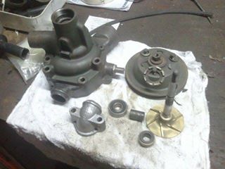

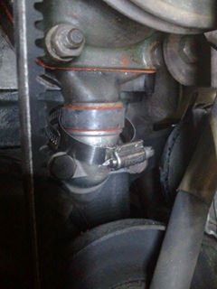

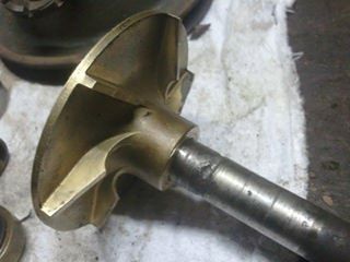

Er zat ook flink wat speling op de as/poelie van de waterpomp...logisch na bijna 40 jaar dienst :wink:
Bij HY Team in Heesch een nieuwe pompas incl. schoepenrad, asdichting en lagertje gescoord en daarmee aan de slag gegaan :

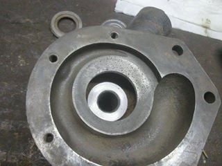

Een geheel gedemonteere waterpomp
Rond of niet rond, that's the question !

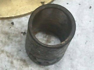

Een gehavende pompas...

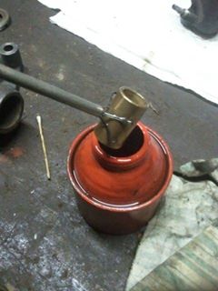

Het nieuwe bronzen busje 24u (of langer...) in de olie gelegd.  En nadien je rotzoeken waar je dat ding gelegd hebt, natuurlijk ;-)

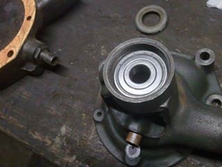

Nieuw lagertje d'erin
Vóór montage van de pompas-keerring heb ik het aanloopvlak (aangetast door corrosie) licht laten vlakken.
Pakking tussen waterpomp en motorblok
De extra brede klemband zou voor een goede afdichting moeten zorgen.
Waterpomp weer op z'n plek

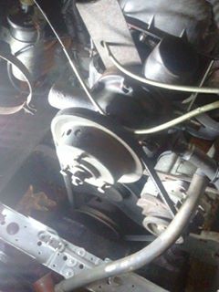

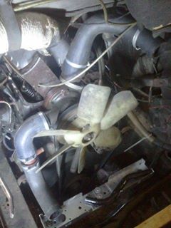

Nieuwe fan, slangen, thermostaat en snaar weer in het vooronder ;-)

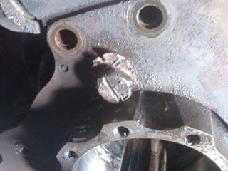

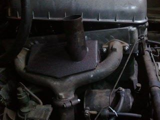

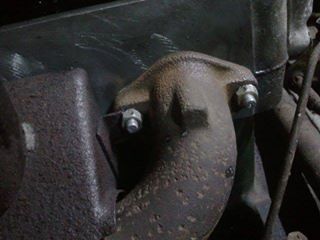

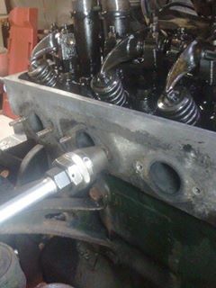

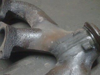

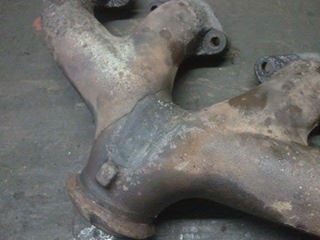

Re: KnorrHY, de eerste stapjes : gescheurde uitlaatcollector
Ik had al gemerkt dat de uitlaatcollector niet echt jofel was, getuige de prikkende uitlaatlucht in de cabine. Een bekend euvel, maar via Leboncoin.fr een NOS uitlaatcollector kunnen scoren in Amiens. De oude collector heb ik nog willen laten lassen, maar de vakman in kwestie zei al snel dat het boter aan de galg was.
Zowel vanboven ....
Zowel vanboven ....
...als vanonder gescheurd

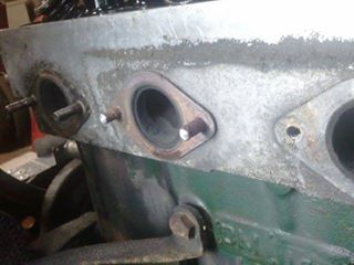

Tsja...this can happen...afgebroken tapeinden
Nog net genoeg "body" om ze d'eruit te kunnen draaien

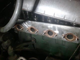

Nieuwe pakkingen
Nieuwe pakkingen
NOS uitlaatcollector op z'n oude vertrouwde plekje.
De nieuwe messing moertjes op slechts 20Nm aangedraait

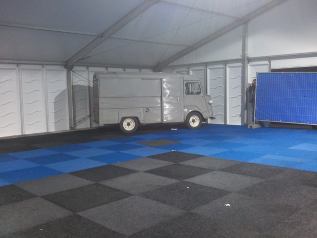

Jochei !!! Gisteren is Knorrhy door de APK gekomen, moest nog wel even de vrije speling van de remschoenen vooraan afstellen. Het remverschil bedroeg net 10%. Nu moet ik wel toegeven, dat ik de remkrachtverdeler overbrugt heb, want ik kreeg 'm niet fatsoenlijk afgesteld...
Na de APK meteen Knorrhy ingezet waar ie voor ontworpen is : lading vervoeren ! De maiden-trip van Knorrhy naar het MECC (Turnhout-Maastricht) is verder probleemloos verlopen, HY stuurde lekker en lag goed op de weg (wat wil je, bijna een ton aan gereedschap erin) en de remmen werkten best betrouwbaar. Enkel bij gas lossen nog wat geplof in de uitlaat, dus na de beurs Interclassic & Topmobiel even de ontsteking verder afstellen en de kleppen regelen.
Aangekomen aan het paviljoen van het MECC, moest Knorrhy via een zijwand naar binnen gereden worden. Zoals op de foto in bijlage te zien is, pastte alles maar net...ik had geen 2 cm over tussen Knorrhy's dak en de onderzijde van het zijpaneel ! Op het nippertje zag één van de medewerkers, dat de geplaatste oprijplaten niet mooi recht lagen...anders had het desastreus afgelopen ! Maar...Knorrhy staat als eerste voertuig in een verder leeg paviljoen te pronken :mrgreen:
Missie "eerste stapjes" dus geslaagd, nu gaan we verder met kosmetisch werk. Hier en daar wel een klein roestplekje dat aandacht verdient, maar Knorrhy is en blijft een niet-afgelikte duivel-doet-al voor ons :D
Knorrhy MECC.jpg (86.82 KiB) 58330 keer bekeken

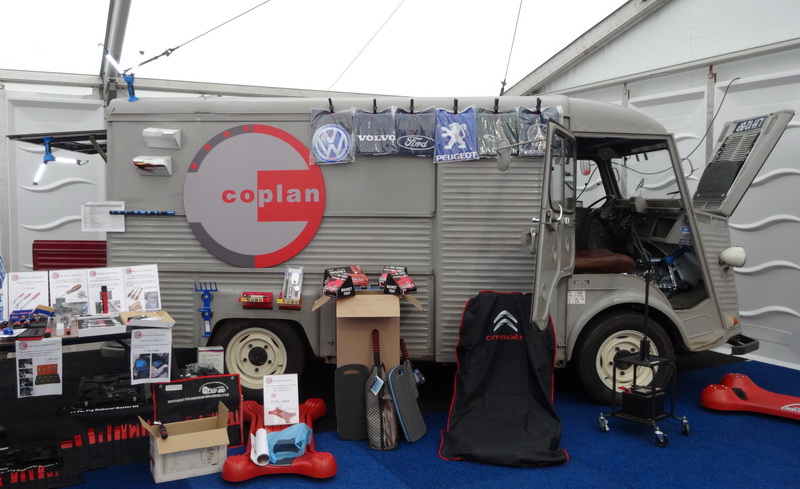

In welke hoedanigheid sta jij met KnorrHY in het MECC? Ik ga er zeker naar toe.
Tweecvpistachke
Berichten: 61
Kenteken: LH-12-BP
Locatie: Turnhout
Hi,
ik sta er in naam van Coplan Europe, de zaak waar ik werkzaam ben. We staan er om wat overstock van gereedschappen te verkopen en wat linken te leggen met distributeurs van tools naar de oldtimer-sector.
We staan in het paviljoen Zuid, stand P.4010, net tegenover de collega's van CQS Tienen (Citroën Quality Service) !
en hier is het bewijs!.
