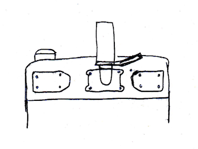

Hallo,
Ik heb een gereviseerd blok, netjes opgebouwd met nieuwe pakking en vloeibare pakking.
Na vullen van de koelvloeistof bleek er een lek te zijn in de buurt van, of bij de plaatjes naast inlaatspruitstuk.
het gaat om een paar druppels per dag. Dit kan aan de bouten liggen die misschien niet goed "geloctite" zijn ?
Als het toch aan de pakking licht,
is er dan een middel om dit te dichten of moet ik die plaatjes opnieuw van (vloeibare)pakking voorzien ?
Bij controle is er een bout dol geraaid, Hoe ga ik dat oplossen ?
zie tekening ter verduidelijking welke plaatjes en bouten ik bedoel.
Grt, Coen

Ik zie geen tekening, maar als er een bout dol is gedraaid, zou ik die verdacht maken wat betreft het lekken...
Meest voor de hand liggende oplossing daar is opsnijden naar M8 en er een M8 bout in stoppen... aangenomen dat de schroefdraad in het gat dol gedraaid is en niet op de bout (anders bout vervangen).

naar M8 kan, ikzelf zou er liever een helicoil in zetten.
Ik heb het dekseltje met vloeibare pakking zitten. (dus geen papier) en dat is nog niet gaan lekken.
Een pakking is zo geknipt zelf, dit is geen moeilijke vorm.

Had idem dito, maar dan aan de uitlaatspruitstuk-zijde van de kop. Zitten inmiddels twee M8-helicoils met dito draadeinden in. Let wel op dat die te plaatsen helicoils volledig RECHT in de kop worden gedraaid en met locktite worden vastgezet. (Indien géén ervaring: liever uitbesteden aan een deskundige !) Dientengevolge óók het gat/de gaten van het te plaatsen plaatje òpboren !!
Maar vermoed dat - in jouw geval - nieuwe (papieren) pakking(en), aangevuld met wat vloeibare pakking aan o.a. het/de draadeind(jes) je ook al een heel eind op weg helpen.
Inderdaad koelwater "laten zakken" door aftappen ervan en bij het "óp-tappen" van de gaten pogen zo min mogelijk (liefst helemaal géén) aluminium-snijgruis binnen in het koelsysteem achter te laten.
