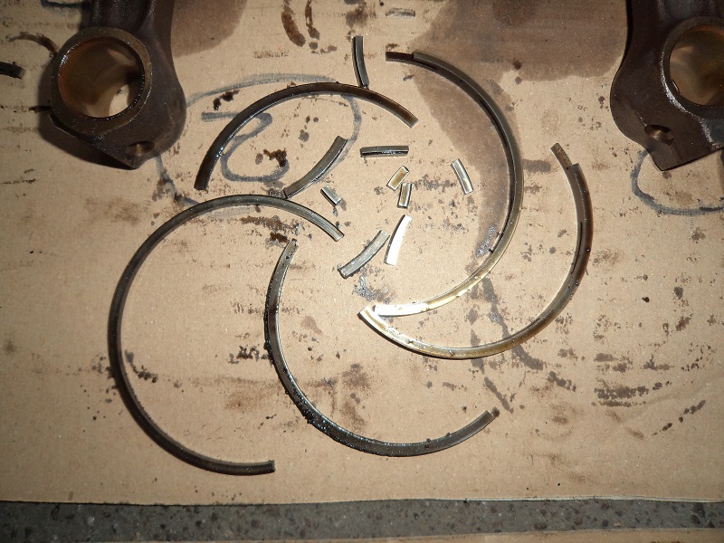

Je kunt heel lang "aanmodderen" door continu olie bij te vullen maar uiteindelijk zullen in ieder geval de (inmiddels ongetwijfeld meervoudig doorgebroken) bovenste (olie-schraap-)veren "de geest" geven (zie bijgaand plaatje). Daarna kun je nog enkele kilometers maken. En loopt vervolgens op enig moment het blok vast ...

Daarnaast is bij jou het verbruik van motor-olie ca. 1 liter op 600 km. Geeft aan dat (in ieder geval) de zuigerveren óók hun beste tijd al lang achter de rug hebben.
En óók daar helpt slechts één "medicijn" (tenminste: zolang de zuigers/cilinders nog in goede staat zijn): nieuwe zuigerveren.
