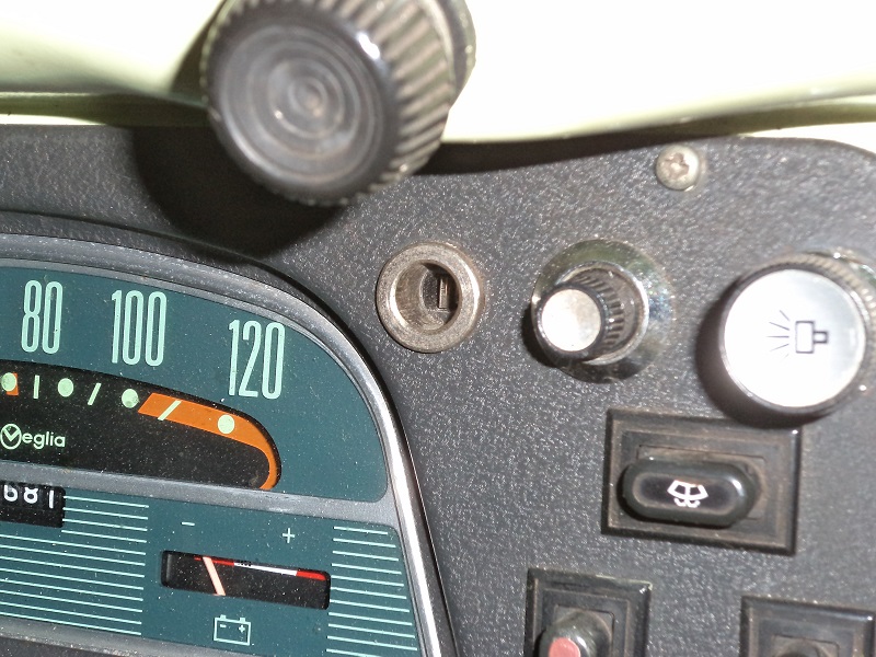

Hallo. ik ben er eindelijk achter dat ik een aansluiting voor een looplamp in mijn dashbord van mijn hy heb zitten,nu komt mijn vraag
weet iemand of deze setjes nog te krijgen zijn of welk stekkertje erin zou kunnen passen om deze 12 volt aansluiting toch te kunnen gebruiken.

Hallo. nee dit is een vaste aansluiting die ook in het instruktie boekje staat

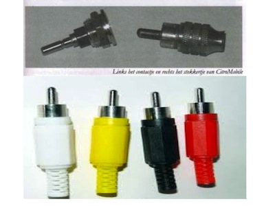

zit er bij mij ook in. In mijn tractor (renault uit 1967) zit precies dezelfde connector.
Ik gok dat het wat oud frans is, maar heb zelf nooit geprobeerd of er iets in past.
Misschien pas zo'n combi stekker wel:

De stekker waarvan Joost een foto heeft geplaatst past inderdaad. Maar dan wèl zònder dat rode kapje.
Raymond: waarschijnlijk "standaard" in de latere types, zo óók bij Otje.
Eric/Ferry: die "(combi-)stekker van Joost" is gewoon nog te koop.
Heb overigens totaal geen idee hoe dat zo'n "originele looplamp" er ooit heeft uitgezien ...

Re: Looplamp stekkertje
Eric,
Heb je een zgn tulpstekker uit de audio wereld al geprobeerd? Zo'n witte of rode om het geluid van een apparaat naar de versterker te verbinden.
Ik heb mijn dashboard diep opgeborgen en kan er nu even niet bij om het te proberen.
Ik zat nog even naar het artikel te kijken en zag op de laatste foto dat stekkertje en het lijkt een beetje op een tulpstekker.
Als het past heb je die in alle soorten en kleuren, ook volledig metaal of koper kleurig, een 90 graden bocht enz.

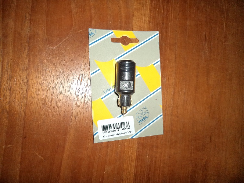

Toevallig vandaag ontdekt (en aangeschaft) bij een automaterialenhandel: kleine stekker passend in het (looplamp-)contactdoosje in het dashboard van menig HY.
Explicatie van de verkoper: dit type stekker schijnt vooral "gebezigd" te worden door motor-rijders (...).
Dus: succes met de zoektocht !
P.S.: zie http://www.kampeermarkt.com/Haba-12-Vol ... -plug.html
Heb 'm al geprobeerd; werkt perfect !
