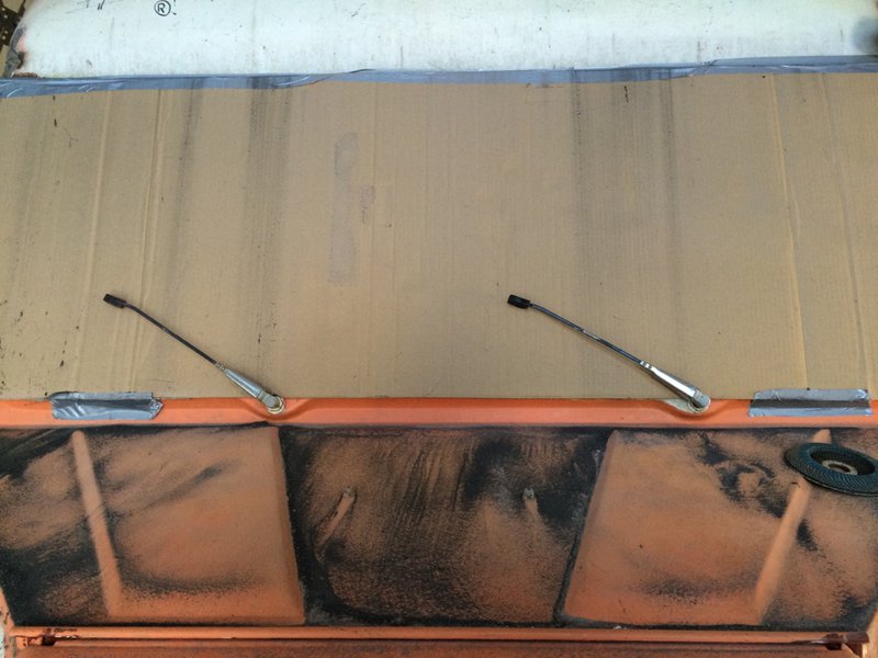

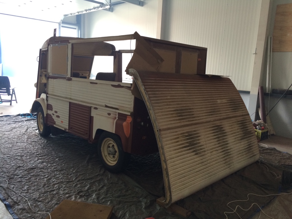

Een dezer dagen is het zover: ik ga beginnen aan het verhogen van mijn dakHY.
Wees gerust, ik zal er een uitgebreid fotoverslag van bijhouden en wellicht stuur ik ook wat naar de TUB redactie.
Het plan is goed voorbereid: het dak gaat 25 cm omhoog, we slijpen het dak in de goot los (dus boven het omegaprofiel).
In een metaalwerkplaats hebben we in een weekend de kantbank en een speciale verzetjes-maker tool kunnen gebruiken. We hebben nu een uitgebreide set met plaatwerk met z-profielen voor een 'naadloze' overgang tussen dak en nieuw plaatwerk (en ruimte voor de lasnaad). De metalen platen hebben allemaal dezelfde verzetjes zoals het plaatwerk aan de achterkant van de bus ook heeft. Best leuk 8) Cabine wordt trouwens ook mee verhoogd, dat is een optische keuze.
Nu is mijn concrete vraag: moet de cabine voor het afslijpen van het dak gefixeerd worden? Of is die stijf genoeg?

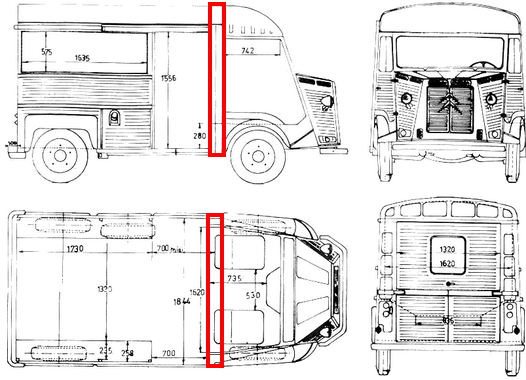

Goede en nuttige vraag.
Mijn instinct zou zijn dat het wel eens nuttig kan zijn.
Het frame achter de cabine (ik noem het een O-frame, geen idee wat de echte naam is: achter de stoelen, waar de eventuele gordels aan vastzitten en je interieurlampje aan de bovenkant, zie plaatje) geeft de HY z'n voornaamste stijfheid.
Dus als je de optie hebt daar tijdelijk iets tussen de doen is dat te overwegen.
Echter heb ik er verder te weinig technische onderbouwing voor :)

Dat was precies mijn gedachte ook: het H-frame / O-frame :roll: ga ik fixeren met een aantal kokers.
De rest lijkt me stevig genoeg. Maar ik weet het niet zeker...

Uiteindelijk bleek het absoluut niet nodig te zijn om iets te fixeren! Zonder dak ik de HY nog steeds zeer solide.
Inmiddels vordert het project aardig: het dak zit er weer op en ook beide goten heb ik vernieuwd. Nog veel werk te gaan, maar het gaat de goede kant op.
Zodra ik klaar ben zal ik een selectie plaatjes posten. Uiteraard is iedereen ook welkom om live mee te komen kijken deze week in Huizen, wel werkkleding aantrekken :)
