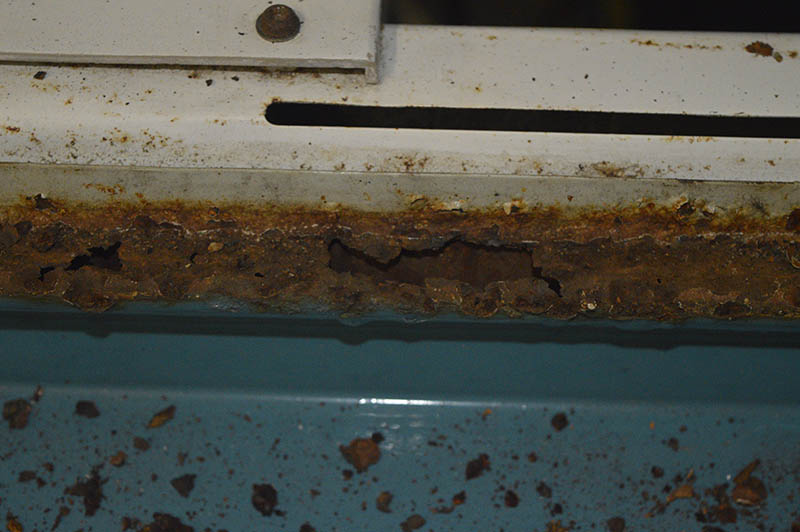

Ik had al gemeld dat ik lekkage had in de schuifla in het dashboard. meest voor de hand liggende oorzaak leek toch wel de voorruit. Vandaag heb ik deze verwijderd. Dat ging gemakkelijker dan ik had gedacht en hier en daar had gelezen. Vanaf de bovenhoeken het raamrubber loswerken en achter het frame werken met een stompe schroevendraaier, richting het midden. Zo ook vanaf de hoeken naar beneden en dan kun je het raam er zo uitnemen. Met name de onderkant van het carrosseriedeel is aardig aangetast. Zie foto. Daar ga ik het een en ander wegslijpen en nieuwe stukken inlassen.

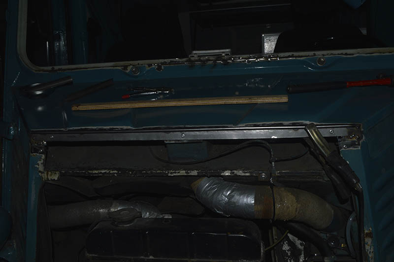

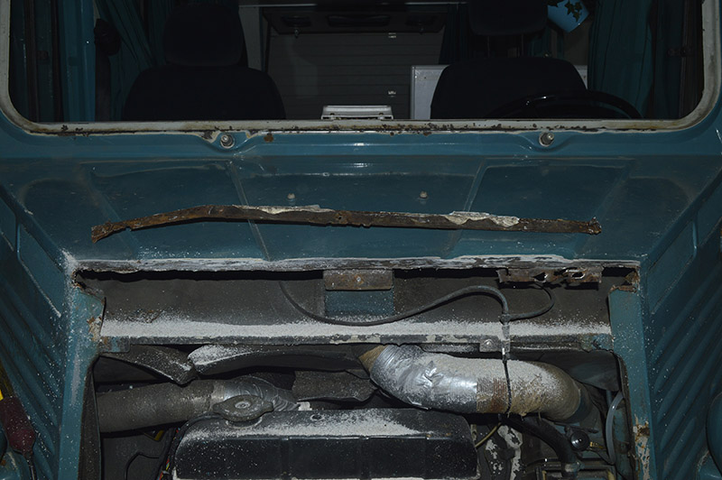

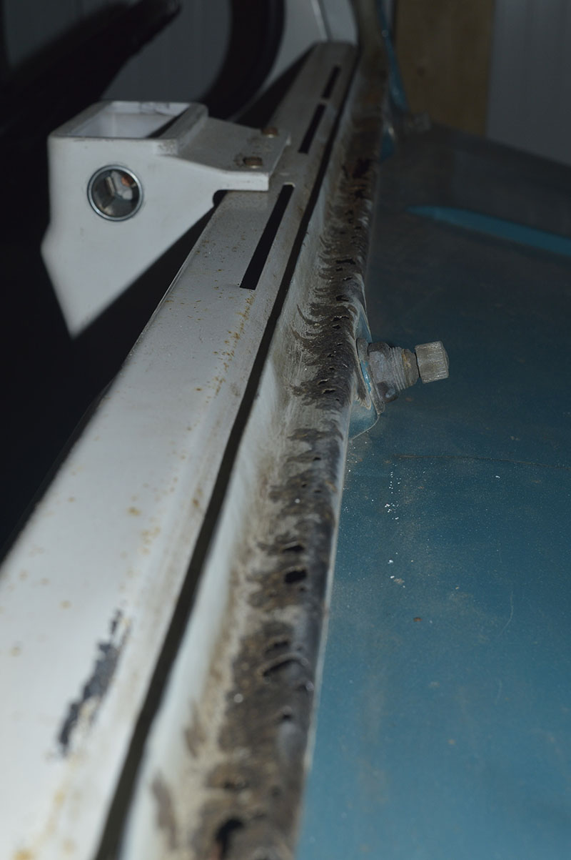

Eerst een nieuwe hoeklijn ingelast. Daarvoor heb ik een bestaand profiel gebruikt. Daarmee is al een hoop stevigheid terug in het bovenvlak van de motorruimte. De kraalscharnier heb ik zelf gemaakt van 0,7 mm staalplaat. Een strook van 3 cm en een stuk rondstaal van 6 mm om de kraal te vormen. Door dit stukje bij beetje in klemmen in de bankschroef heb ik de kraal rond het rondstaal geslagen. Daarna wat dichtgeknepen en naar een paar keer plaatsen, uitproberen en weer aanpassen, werk het geheel. De scharnier deels vast gelast, deel gepopnageld.

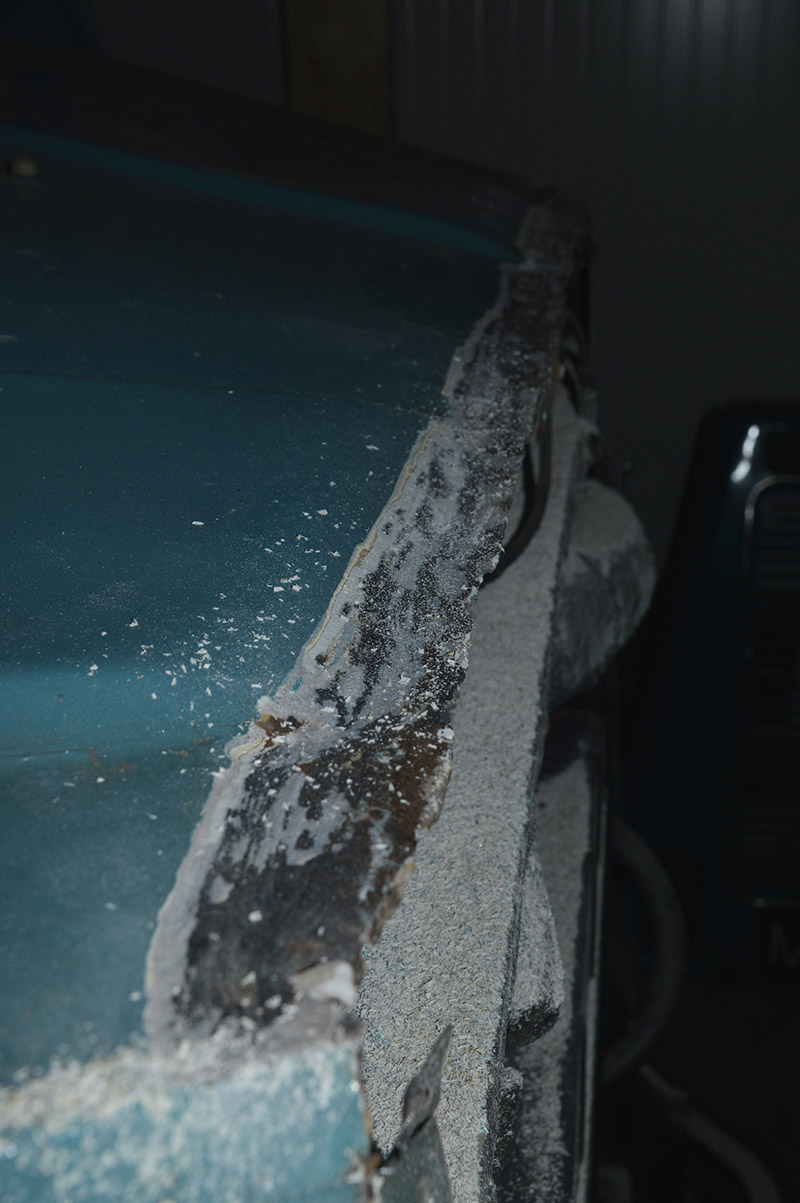

De verrotte delen bij de voorruit heb ik zoveel mogelijk weggeslepen. In strookjes van ca 10 cm las ik nieuwe stukken in. Het profiel is ca 15 mm breed met een bocht eraan (45 graden) met een diameter van 8mm. Korte stukken zijn wat gemakkelijker te maken. Morgen nog een dagje kwaad maken en de zaak zit weer dicht. Ik moet nog wel even zien of het oude raamrubber nog goed bruikbaar is of dat de roest ook het rubber heeft aangetast.
