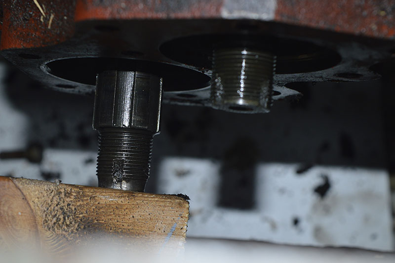

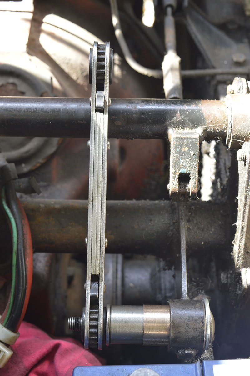

- Beide asmoeren v-bak: redelijk goed bereikbaar
- waterpomp en vbak10.jpg (59.77 KiB) 60086 keer bekeken

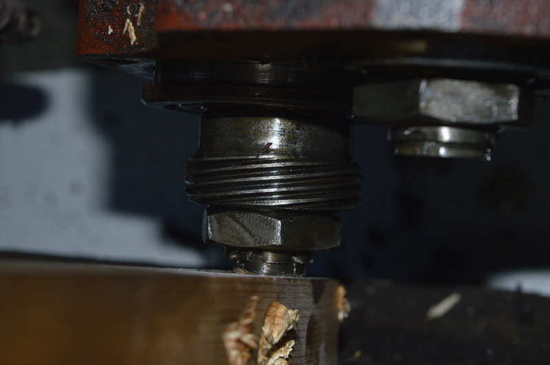

- Beide moeren gelost: tegenhouden van de pignonas
- waterpomp en vbak11.jpg (73.73 KiB) 60086 keer bekeken

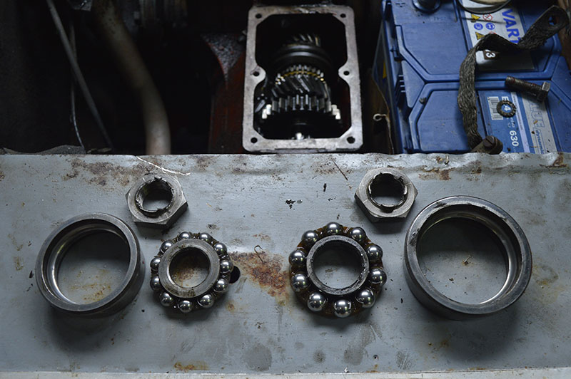

- Beide uitgebouwde lagers
- waterpomp en vbak14.jpg (116.82 KiB) 60086 keer bekeken

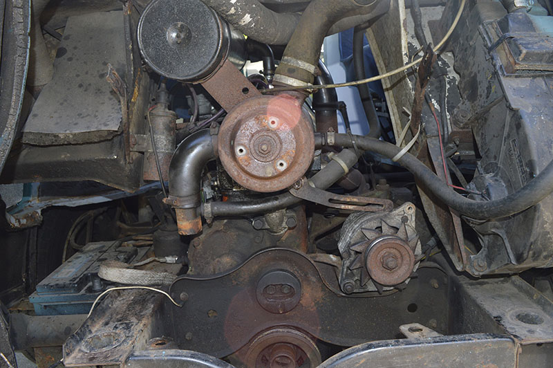

- radiateur en ven verwijderd
- waterpomp en vbak26.jpg (139.08 KiB) 60086 keer bekeken

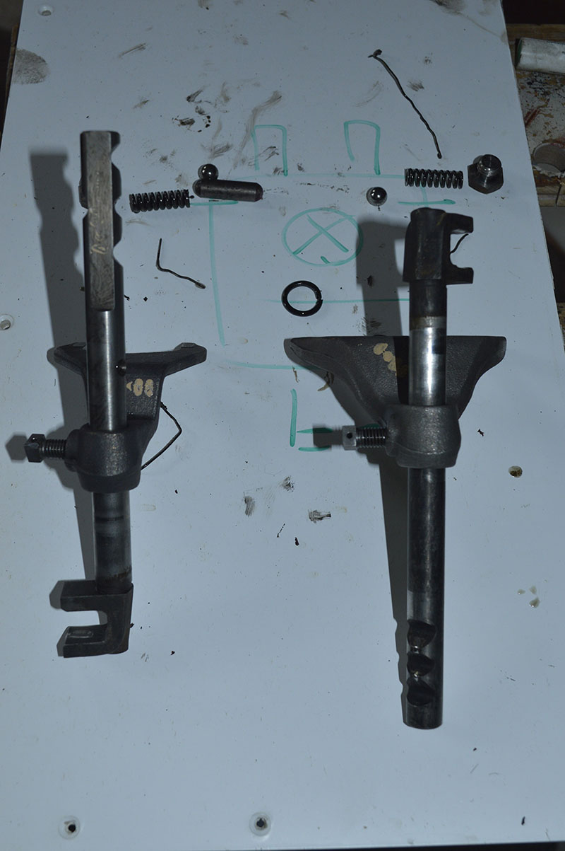

- Hulpstuk voor het inpersen van de bronzen lagertjes van de schakelstanggeleiding: bijna ingeperst
- waterpomp en vbak31.jpg (76.34 KiB) 60086 keer bekeken

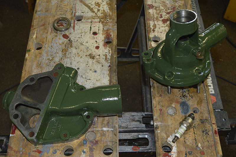

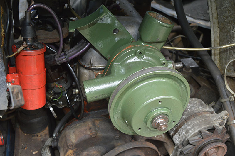

- Waterpomp weer gemonteerd
- waterpomp en vbak45.jpg (121.69 KiB) 60086 keer bekeken

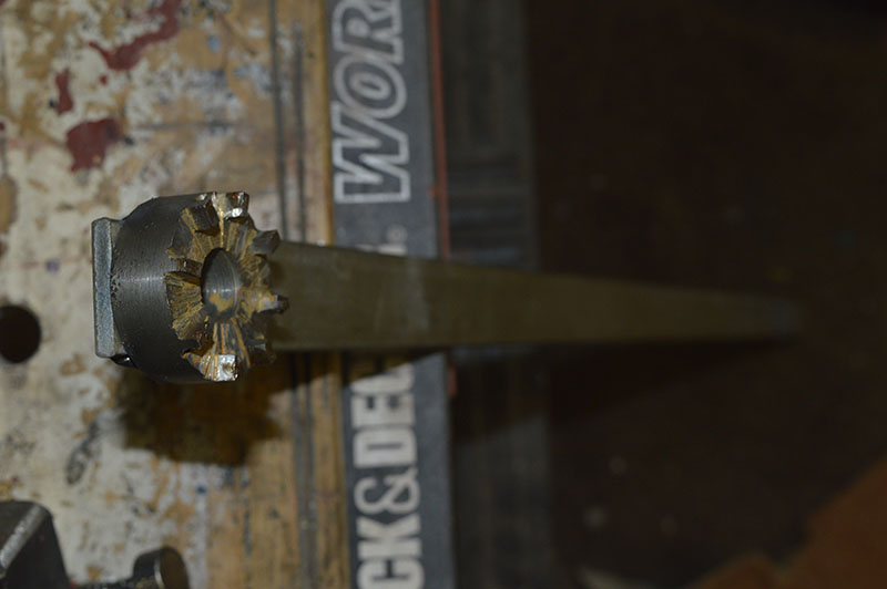

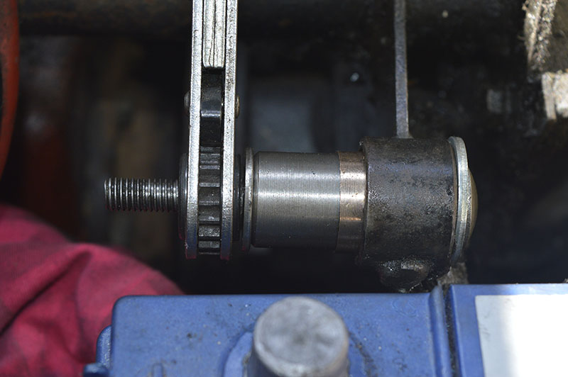

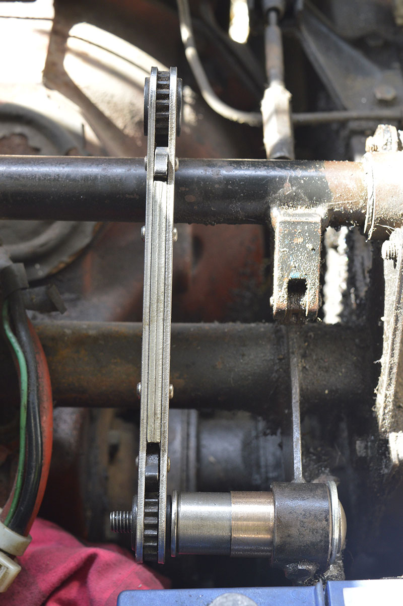

- De zelfgemaakte sleutel voor het lossen van de opsluitmoer van het voorste waterpomplager.
- _DSC4879.jpg (59.01 KiB) 60085 keer bekeken

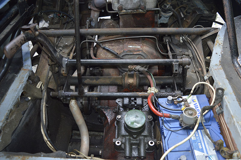

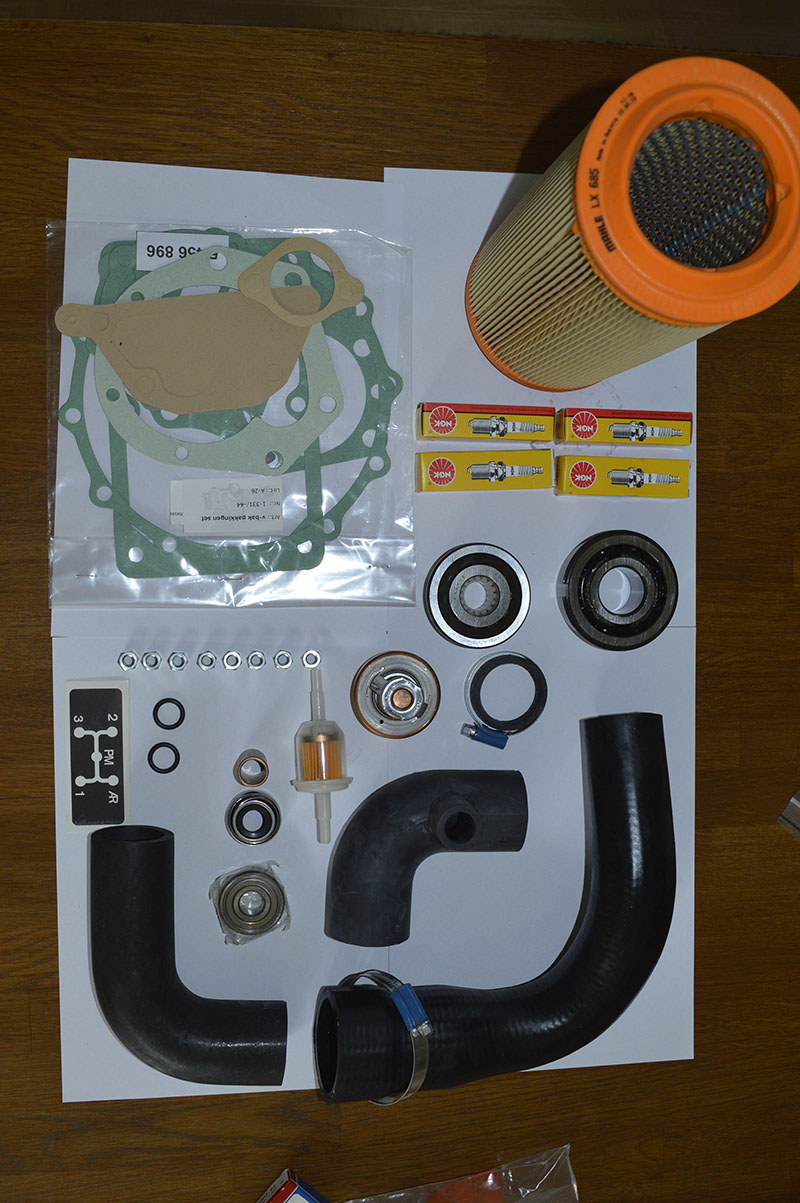

- Vloerplaten verwijderd
- waterpomp en vbak1.jpg (152.92 KiB) 60085 keer bekeken

Ligt het startrelais nou op de accu?
Maakt ie dan geen contact met de vloerplaat?

@LEIPIE:
Ik zie niet wat je bedoelt.
Het relais ligt op de accu tegen de pluspool aan, waar hij normaliter thuis hoort. Hoe zou het contact met vloerplaat moeten zijn?
De minkabel is beiderzijds losgekoppeld.
Wat zie k over het hoofd?

@Jeroen:
Heb je die tool met een draaibank en een haakse slijper gedaan?

Jan,JanW schreef:Ik zie niet wat je bedoelt.
De vloerplaat, waar je stoel op staat, ligt vlak boven de accu. Normaliter hoort het relais naast de accu niet er bovenop.
Zoals het nu lijkt op de foto steekt het relais erg uit boven de accu, maar dat weten we pas als Jeroen de plaat plaatst.

Da's een goeie. In de HY waaraan ik werk heb ik nog nooit stoelen gezien. Ik zal erop letten als ik ze monteer.
Trouwens, volgens mij is het relais zo geconstrueerd dat het moet hangen voor een goede werking.
Re: revisie waterpomp en v-bak
Oooops ... Afijn, komen jullie nog wel achter ...De vloerplaat, waar je stoel op staat ...
Tip: ik - en velen met mij - hebben de massa-kabel aangepast in díe zin dat ik - met behulp van een half metertje nieuwe "massakabel" alsmede een "onderbreker" (met uitneembare sleutel)(welke speciaal daarvoor zijn gemaakt) op simpele wijze vanuit de cabine de min-pool van de accu (dus massa) buiten werking kan stellen. Enerzijds vanuit het idee dat er dientengevolge - bij bijvoorbeeld langdurige "winterstalling" - er nooit op enige wijze kortsluiting of leegloop van de accu kan ontstaan; anderzijds als "tijdrovende frustratie" indien "hebberige lieden" in een onbewaakt moment zouden trachten Otje aan mij te ontfutselen ...
Gewèldig ! Heb zelf als motto: "wat je niet hèbt ... kun je máken !" en geniet derhalve van allerlei innovatieve en creatieve ideeën ! Goed bezig !De zelfgemaakte sleutel voor het lossen van de opsluitmoer van het voorste waterpomplager
Succes, en blijf "plaatjes" plaatsen.
Ja. Roeien met de riemen die je hebt....JanW schreef:@Jeroen:
Tja, dat met het relais zat zo. Maar ik ben het helemaal eens met de bedenkingen. Ik ga er naar kijken. Ernaast lijkt mij ook beter. En die massaschakelaar komt er ook, maar niet alles tegelijk..... Eerst het V-bak probleem
