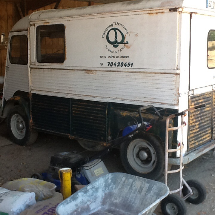

Op een camping een oude met links openslaande deuren Hy in de schuur..
Zonde.....

Staat al 5 jaar stil.....roest overal....

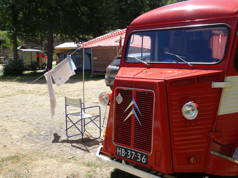

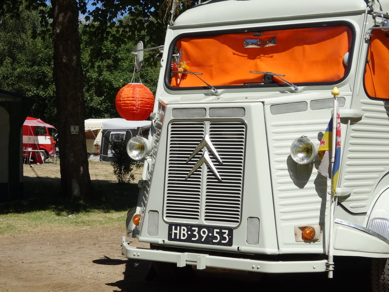

........en nadat je dit gelezen hebt rij je ergens in Frankrijk een camping op en dan.....

Mooie foto Jacques en karin...
Zijn weer thuis gekomen vandaag....zonder problemen....
