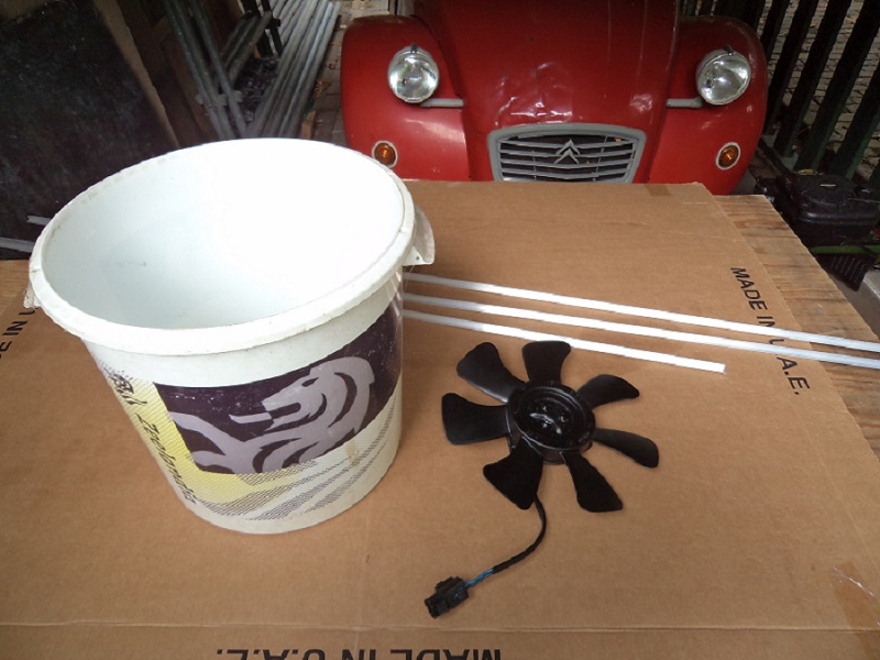

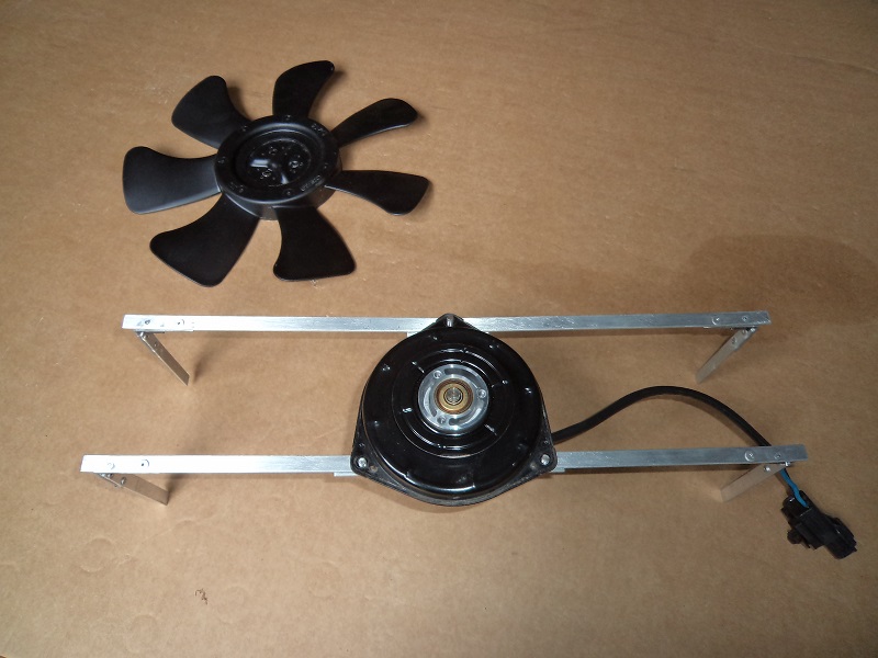

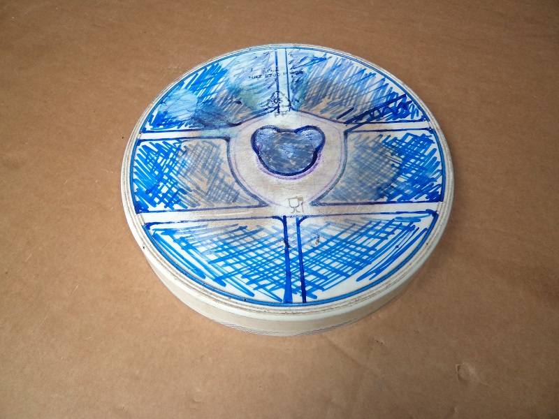

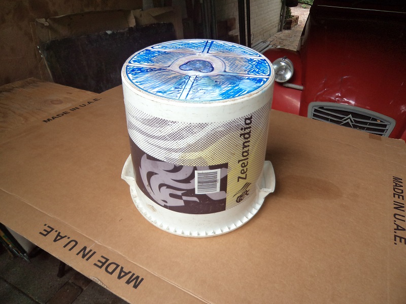

Oftewel: na verschillende (semi-) tropische vakanties in Frankrijk besloot ik iets in elkaar te fröbelen waarmee ik de temperatuur van het koelwater van Otje's motor een beetje kon verlagen. Heb (overigens niet wetenschappelijk nà-gemeten) uiteindelijk (praktijkondervindelijk) moeten besluiten dat de temperatuurmeter in ieder geval 5*C te véél aangeeft. Maar die hoge temperaturen van rond 100*C (dus eigenlijk 95*C) vond ik niet "gezond". Mijn "all-round-garagist" (waar ik enkel kom t.b.v. de A.P.K.-keuring) had nog een paar containers "aauw ijzer" liggen, waaronder allerlei oude, gebruikte ventilatoren.
Aangezien bij Otje de ruimte tussen de (binnenzijde) motorklep en radiateur (bovenaan) slechts 7 cm bedraagt was het dus zoeken naar een zéér compacte ventilator.
Had thuis nog een metertje of wat aluminium hoekprofieltjes alsmede een grote emmer liggen; die ventilator kreeg ik gratis en voor nop ...
De enige kosten die ik heb gemaakt zijn voor de trekschakelaar op het dashboard waarmee ik het hele zaakje handmatig in gang kan zetten ...

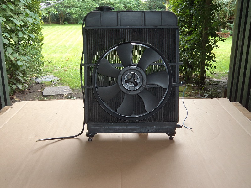

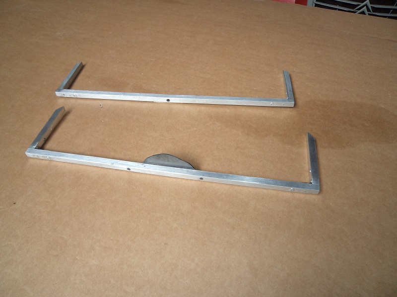

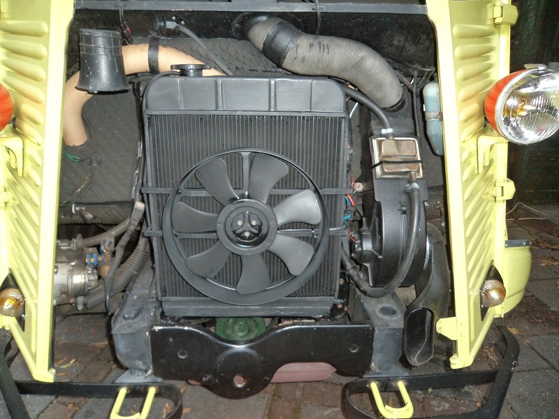

... en aangezien ik (nog steeds) niet precies weet hoeveel foto's ik per bericht kan plaatsen volgt hier de rest.
Overigens heeft deze extra-ventilator afgelopen zomer al meermaals "goede dienst" bewezen: we stonden verschillende keren, in de brandende zon (bijna 40*C !) èn bergopwaarts, in een file ...
DIT is dus geen "discussie-stuk" maar enkel een uiting van (individuele) "knutsel-vreugde".
Wanneer een andere rHYder hier iets aan heeft doet het me deugd !

Wat als je de mechanische fan nu laat vervallen en deze elektrische schakelt met een thermocontact? Volgens mij koelt dat even goed, en bespaar je brandstof omdat je de ventilator eigenlijk alleen maar nodig hebt wanneer je stil staat (en wanneer je mechanische ventilator dus weinig toeren maakt)
Re: Nèt een beetje méér ...
Ree ik heb dat in het begin eens geprobeerd wat jij beschrijft. (thermoschakelaar zit nog steeds in de kop)
Staat hier ook wel ergens in een topic denk ik.
De grootste ventilator die ik kwijt kon had niet genoeg capaciteit om terug te koelen. En dat was dan bij 25 graden buiten temperatuur oid.
Je hebt maar 7cm ruimte dacht ik. Ik had geen koelkap gemaakt, daar is nog wel wat te winnen. En misschien zijn er toch ventilatoren te koop die meer lucht kunnen verplaatsen, die kon ik toen niet vinden. Maar ik had niet het idee dat ik het goed werkend zou kunnen krijgen.
Tussen radiateur en blok is ook haast geen ruimte omdat de poelie van de waterpomp heel dicht bij de radiateur zit.
Raymond: in principe moet de originele ventilator het èchte werk gewoon blijven doen en is mijn "toevoeging" dus ècht als "extra" bedoeld. Vandaar dus ook die "handmatige" bediening en niet middels een thermocontact o.i.d.Wat als je de mechanische fan nu laat vervallen en deze elektrische schakelt met een thermocontact? Volgens mij koelt dat even goed, en bespaar je brandstof omdat je de ventilator eigenlijk alleen maar nodig hebt wanneer je stil staat (en wanneer je mechanische ventilator dus weinig toeren maakt)
Joost: dat klopt precies, die 7 cm. Daarnaast maakt die "kap" het absolute verschil: zónder kap wordt alle lucht (doelloos) naar alle kanten geslingerd; mèt kap wordt alle lucht gericht naar achteren dóór de radiateur heen geperst.Je hebt maar 7cm ruimte dacht ik. Ik had geen koelkap gemaakt ...
Wim: ach ... zo'n spuitbusje zwarte lak van de Aktion doet véél hè ...Ziet er mooi afgewerkt uit, alsof het 'af fabriek is'.

Alleen,... Als ie uitstaat blokkeert de extra fan dan niet +-30% van de normale luchtstroom?
Ben benieuwd naar je ervaringen, maar daar zullen we een jaartje op moeten wachten?!
Ferry: die extra ventilator draait (niet ingeschakeld) héél erg licht/soepel, bij het minste zuchtje wind komt 'ie al in beweging. Het oppervlak van het motortje alsmede de rand van de kap beslaat maar een minimaal deel van het oppervlak van de gehele radiateur; is derhalve te verwaarlozen. Overigens inmiddels dus al ruim 3.500 Franse kilometers "ervaring" met die extra fan opgebouwd en heb er al verschillende keren "plezier van gehad" !Alleen,... Als ie uitstaat blokkeert de extra fan dan niet +-30% van de normale luchtstroom?

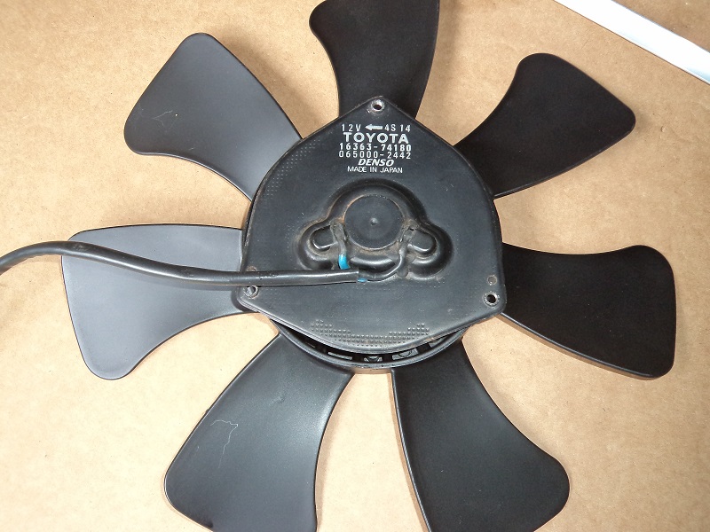

Mooi werk! Weet je toevallig waar deze ventilator van afkomstig is?
- Berichten: 2688
Hele snelle google search geeft de indruk dat deze op de Toyota Hiace en Toyota RAV4 (2.0, 1994-2000), Paseo (1996-1997), Tercel (95-98) gebruikt is
