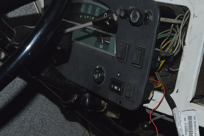

losnemen dashboard
Voor het plaatsen van de benzine-gas omschakelaar moest het dashboard los. Maar om er echt goed bij te kunnen zit de stuurkolom in de weg. Kun je deze zonder problemen loshalen en een stukje laten zakken zodat er wat meer ruimte vrijkomt om het dashboard uit te nemen? Wie heeft hier ervaring mee?

De stuurkolom weghalen gaat niet zo eenvoudig.
Ik zou beginnen met je kilometerkabel en je choke-kabel los te halen. Dan kan je er de elektra zo los halen en ligt je dashboard los.

Ok. Duidelijk.
