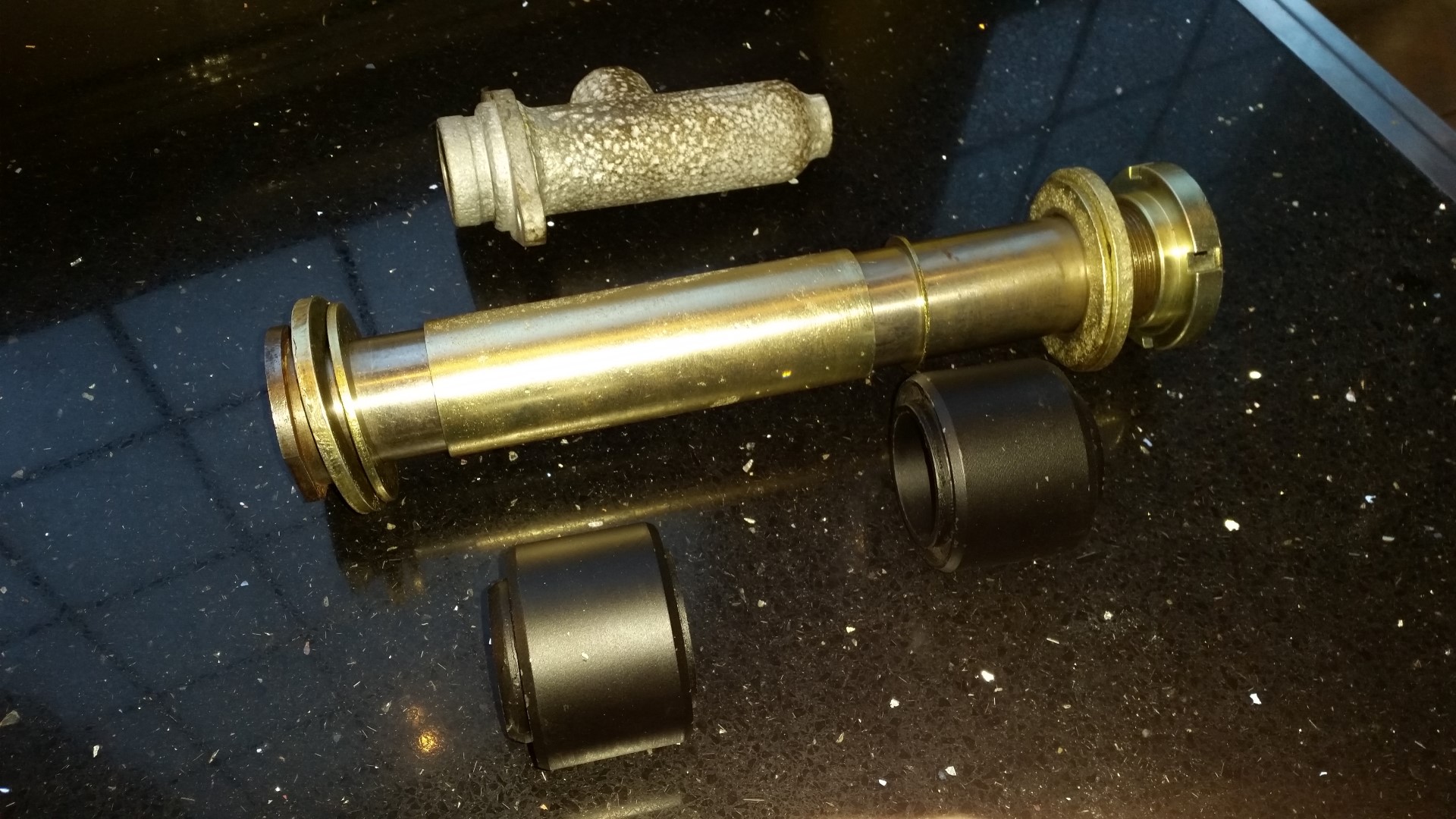

Kijk, "nieuwe" spulletjes gehaald uit Heesch.
Morgen of dinsdag 10 minuten los met de slijpschijf en dan dit spul lekker monteren. Paard nameten en hopen dat t recht is gebleven en anders corrigeren.
Laatst gewijzigd door JanW op zo mar 06, 2016 6:31 pm, 1 keer totaal gewijzigd.
Re: bovenste draagarm vast
En zo moet het er ongeveer gaan uitzien
