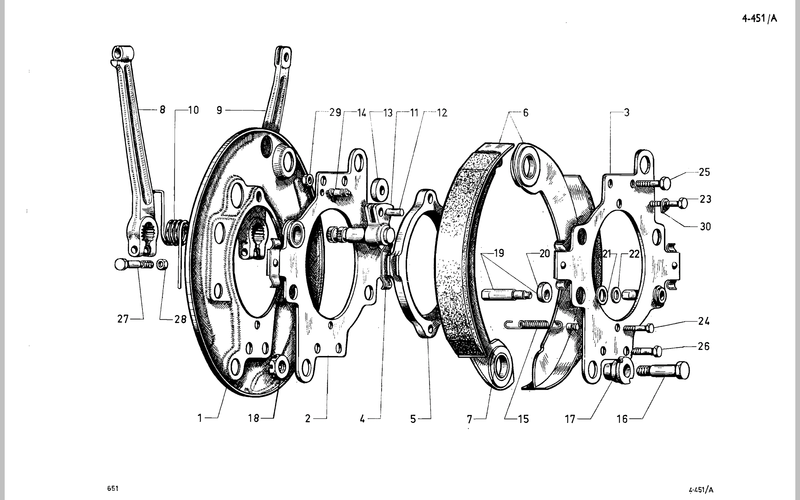

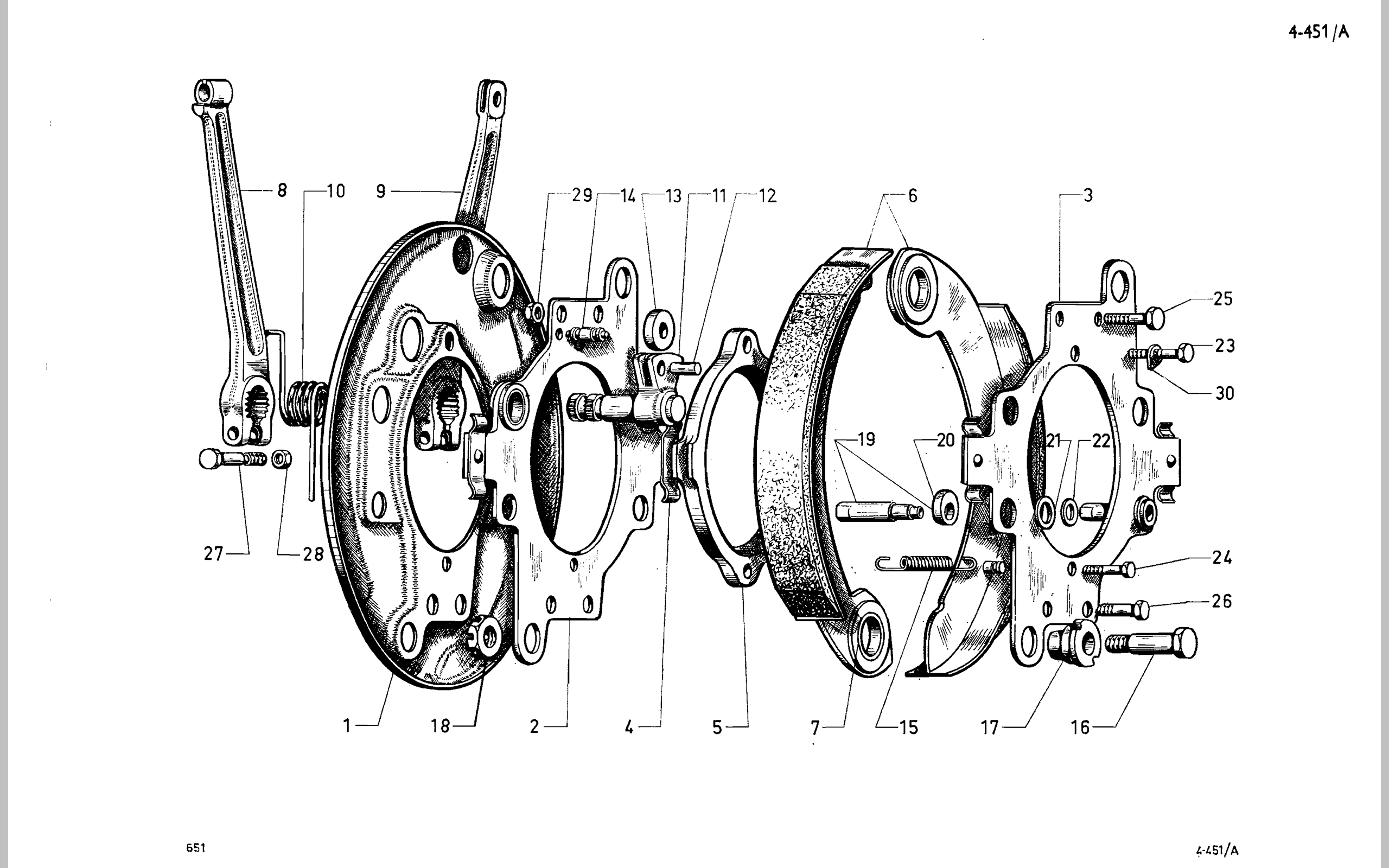

Jeroen, bedoel je hier de excentrische nokken die vanaf de achterkant van de trommel bereikbaar zijn? (pos 19 en 20 op onderstaande tekening) Indien ja, dit zijn niet de stelschroeven voor de handrem maar de stelnokken voor de schoenen nadat eea gecentreerd is. KLIK HIER voor een duidelijke uitleg met plaatjes van Bert R. JacquesJeroen1955 schreef:de handremstelschroeven zaten helemaal vast, een wonder dat de handrem nog wel iets deed

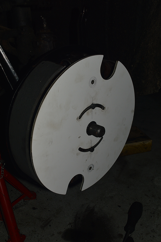

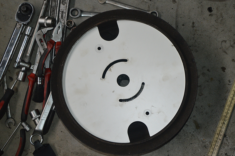

Voor het afstellen van de remmen heeft mijn zoon een schijf uitgefreesd uit trespa met de juiste gaten en van de juiste diameter (30,5 cm). Hiermee kan ik de zaak afstellen. Bijgaand wat foto's.

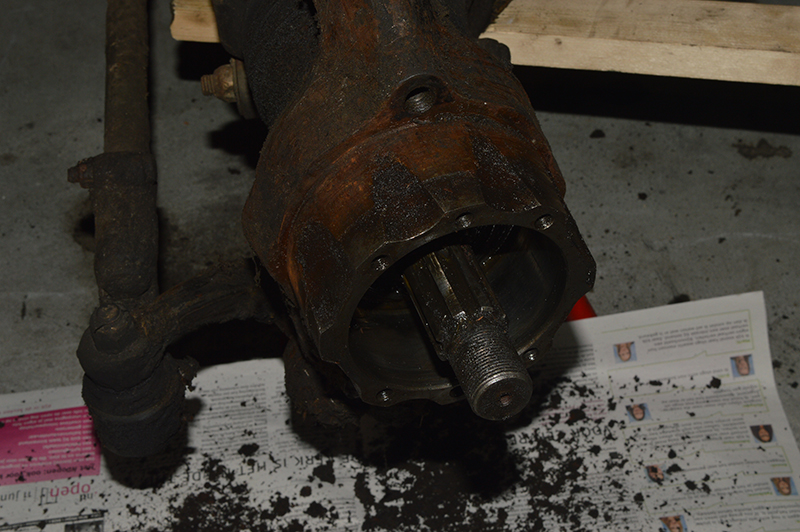

- Uit de stofkapjes kwam olie met water

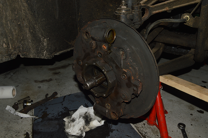

- Remplaat verwijderd
- DSC_7725-800.jpg (375.51 KiB) 70662 keer bekeken

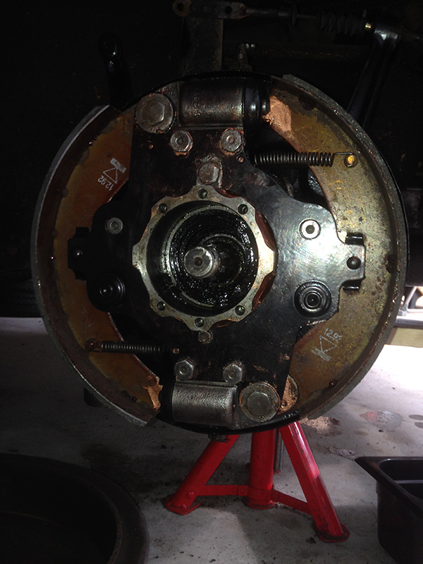

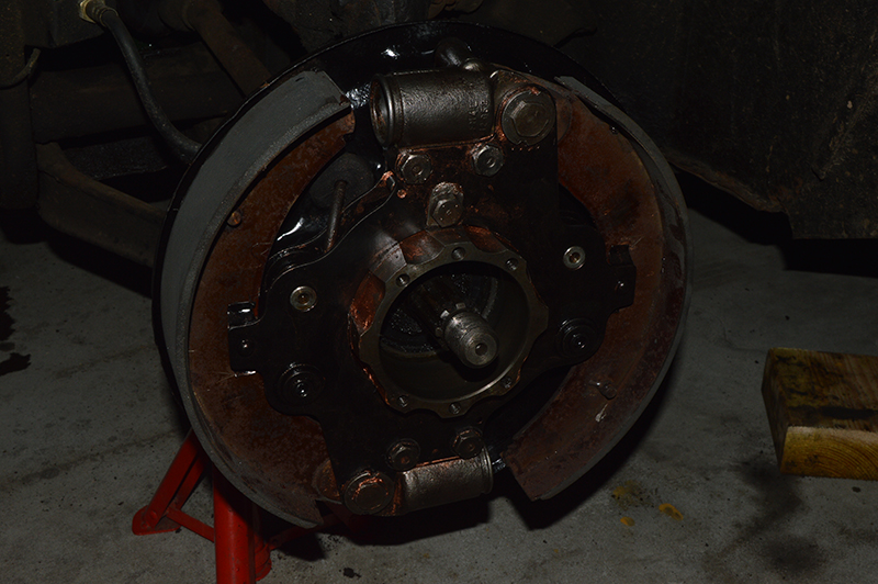

- Alles opnieuw opgebouwd met zachte voeringen; stofkapjes en remcups ontbreken nog.
- DSC_7727-800.jpg (359.51 KiB) 70662 keer bekeken
- gereinigde fusee.
- DSC_7730-800.jpg (374.02 KiB) 70662 keer bekeken

- De afstelplaat gemonteerd op de fuseekom.
- DSC_7735-800.jpg (274.47 KiB) 70641 keer bekeken

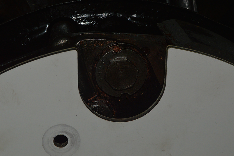

- De uitsparing voor het verdraaien van de centreerbussen
- DSC_7736-800.jpg (284.96 KiB) 70643 keer bekeken
- Remcentreerschijf uitgefreesd uit een trespaplaat.
- DSC_7733-800.jpg (435.97 KiB) 70643 keer bekeken

Vandaag het rubberwaar geplaatst. Ingesmeerd met een blauwe pasta (naam is mij even ontschoten,maar dit ter bescherming tegen corrosie en uitdroging). Daarna de remmen gesteld met de afstelschijf. Gaat goed. Eigenlijk een fluite van een cent. Ter controle schuif je de trommel een stuk je in de fusseekom en je ziet heel goed of de afstand over de remschoenen overal gelijk is.
