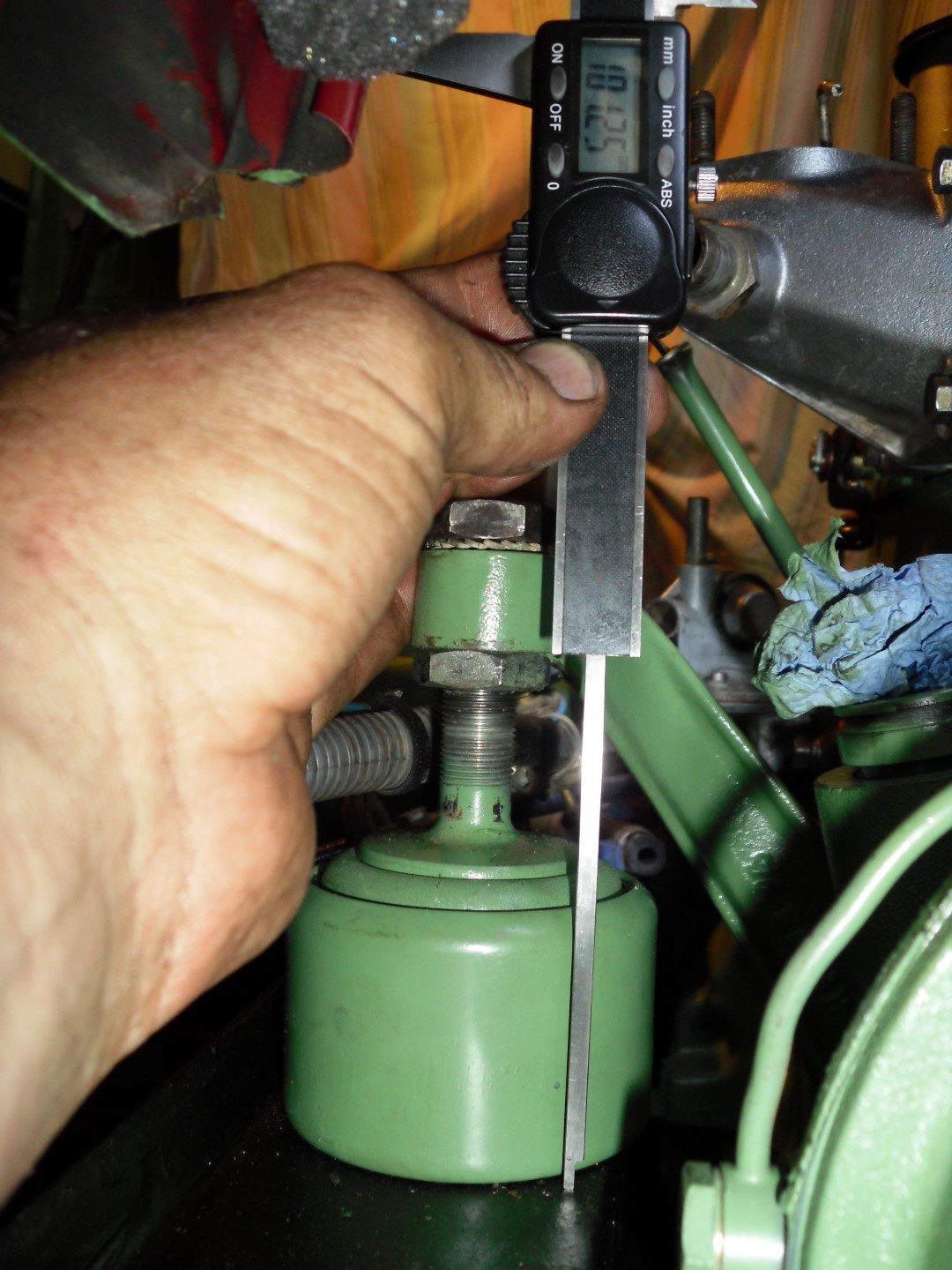

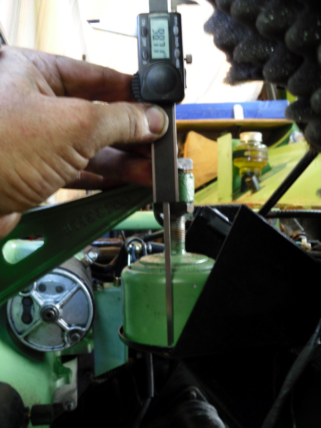

in de diverse werkplaatshandboeken vind ik voor het afstellen van de zijdelingse motorsteunen (rubber dempers) rechts (passagierskant) 103,6mm en links 100,8mm gemeten tussen onderkant demperrubber en onderkant metalen motorsteun (dus boven de moer).
Geen idee hoe het komt maar ik krijg die van mij niet ver genoeg uitgedraaid, ik zit nu op het einde van de draadstangen en kom zowel links als rechts nog enkele millimeters te kort. De foto's zullen het iets duidelijker maken wat ik bedoel.
Toen ik de motor er uit haalde heb ik de maten niet gecontroleerd, maar alleszins stonden ze beide minstens een centimeter lager dan nu het geval is, dus duidelijk te weinig.
Mis ik iets in mijn logica? De afbeeldingen in het WPH en Haynes manual laten toch geen verkeerde interpretatie toe?

Otje, Peter kan de lengte van de steun zelf niet in orde krijgen. En die is onafhankelijk van de ongeving.
Als j de foto ziet steekt er maar weinig rubber boven het metaal uit.

Jan, ik denk dat je het bij het rechte eind hebt, als ik terugkijk op mijn eigen foto's en vergelijk met de foto's uit het WPH dan valt me inderdaad een aanzienlijk verschil in hoogte op van het rubberJanW schreef:Otje, Peter kan de lengte van de steun zelf niet in orde krijgen. En die is onafhankelijk van de ongeving.
Bij montage heb ik eerst de opgekrikte motor laten zakken tot de voorste ronde rubber zonder wringen in het ronde gat van de traverse paste, dan de traverse vastgebout en de zijdelingse rubbersteunen beginnen uitdraaien naar de opgegeven hoogte. En toen stelde ik vast dat ik er niet zou komen.
Bedenking: als ik tweee nieuwe steunen monteer, en ik ga deze op de juiste hoogte stellen, klopt mijn redenering dan dat alle gewicht op deze twee steunen komt te liggen en de ronde rubber min of meer geen gewicht meer moet dragen?
@Gert: het 'versnellingsbakophangoogrubber' is splinternieuw van bij het magazijn, oude was inderdaad een beetje over zijn houdbaarheidsdatum heen
Ik ga op zoek naar nieuwe motorsteunen!
