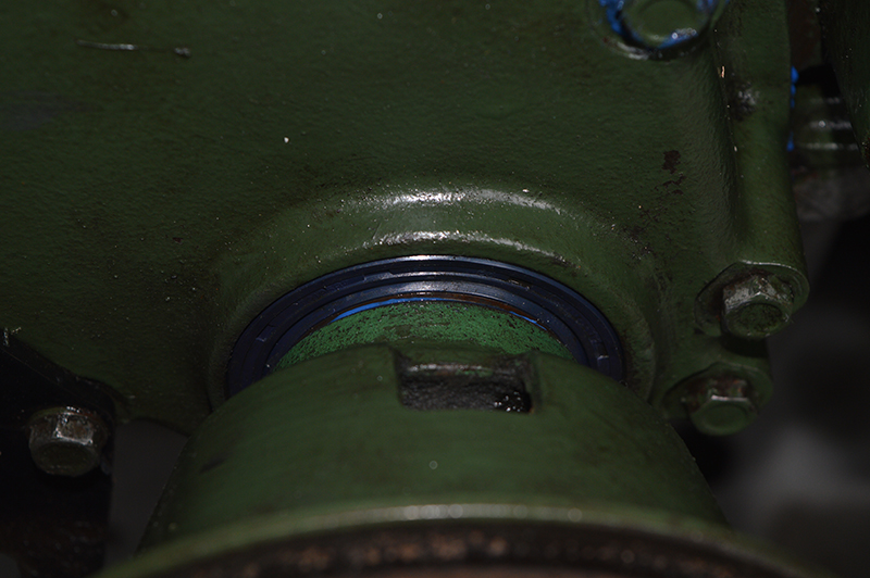

Vanwege lekkage vandaag begonnen de olie keerring te vervangen.

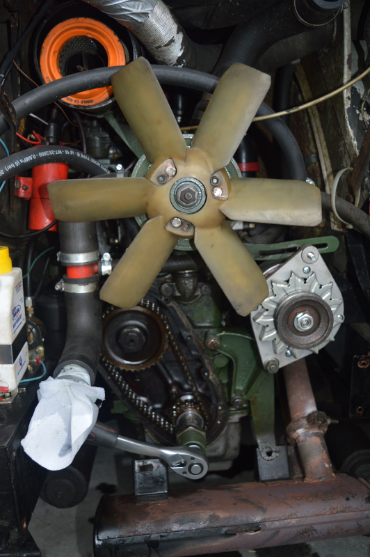

Na uitbouwen radiator kun je hier goed bij. Om de krukasmoer los te halen heb ik in dop 23 2 sleuven geflexed. Deze past precies IN de moer en grijpt aan in de dwarsspie. Ging vrij gemakkelijk los. waarna ook de poulie goed los ging (en hierbij uiteraard de koppeling ingedrukt gehouden....)

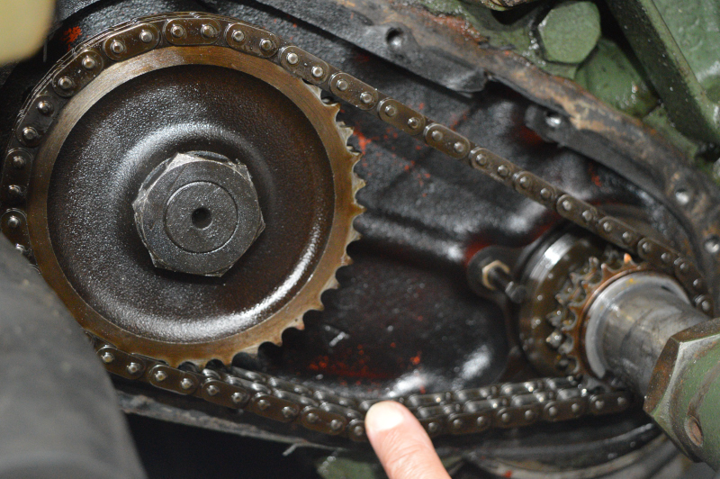

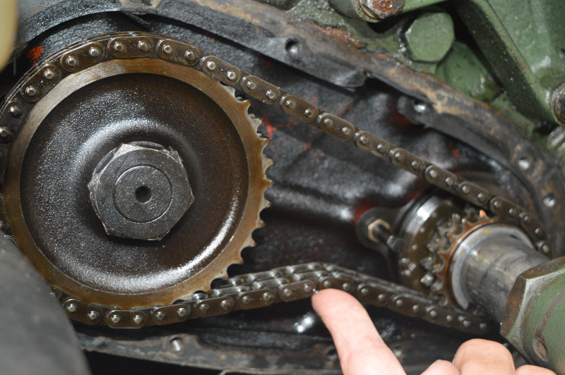

Na verwijderen van de distributiedeksel bleek de ketting nogal slap; meer dan 3 cm (!) speling, zie foto's. Om deze te vervangen moet ook de nokkenasmoer los (nr 38). Deze kon ik gelukkig voor slecht 20,- bij een gereedschapszaak kopen (inclusief verloopotuk voor een 'normale' ratel. Ook deze moer liet zich gezeggen. Met deze dop had ik dus ook de krukasmoer los kunnen halen, had me een dop 23 gescheeld....

Wat ik nog vergeten was te vermelden, is dat de speling zo groot was dat er aan de binnenkant van de distributiedeksel slijtplekken te zien waren waar de ketting tegenaan kwam. En dat is niet best, denk ik.

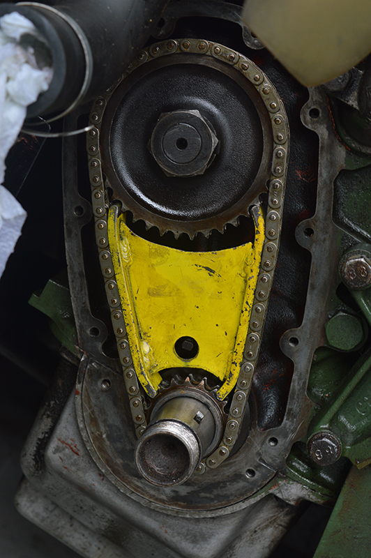

Met deze nieuwe ketting is de speling nog ca 1 cm, een hele verbetering dus. Tandwielen vernieuwen kan, maar lijkt mij niet noodzakelijk mits er geen beschadigingen zijn (blijkt ook bij navraag van een kenner...). In het verleden heb ik ook bij de Traction Avant een nieuwe ketting geplaatst zonder de tandwielen te vernieuwen. Toen wel met kettingspanner uit het zuiden des lands. Ik weet overigens niet of deze ook zomaar in dit HY-blok is te plaatsen. Mogelijk heeft iemand hier ervaring mee?
Het gele tussenstuk dient voor het blokkeren van de tandwielen om daarmee het distributietandwiel met 147 Nm vast te zetten. Na gebruik niet vergeten te verwijderen..
Voor het centreren van de deksel heb ik een kunststof schijf afgedraaid op de juiste diameters te plaatsen over de krukas-bus en passend in de kamer van het deksel.
Het meeste werk was overigens nog het verwijderen van de pakking tussen deksel en motorblok. Voor alles weer te monteren tevens van de gelegenheid gebruik gemaakt om de uitlaat goed te monteren (goed bereikbaar met verwijderde tussenpanelen en radiator). Gebruik gemaakt van nieuwe, goed passende uitlaatklemmen.
De eerste start klonk veelbelovend. Minder lawaai (het klepperen van de ketting tegen de deksel) en een regelmatiger loop. Morgen een proefrit.

- keerring.jpg (334.76 KiB) 55379 keer bekeken
- hulpstuk.jpg (444.15 KiB) 55379 keer bekeken
