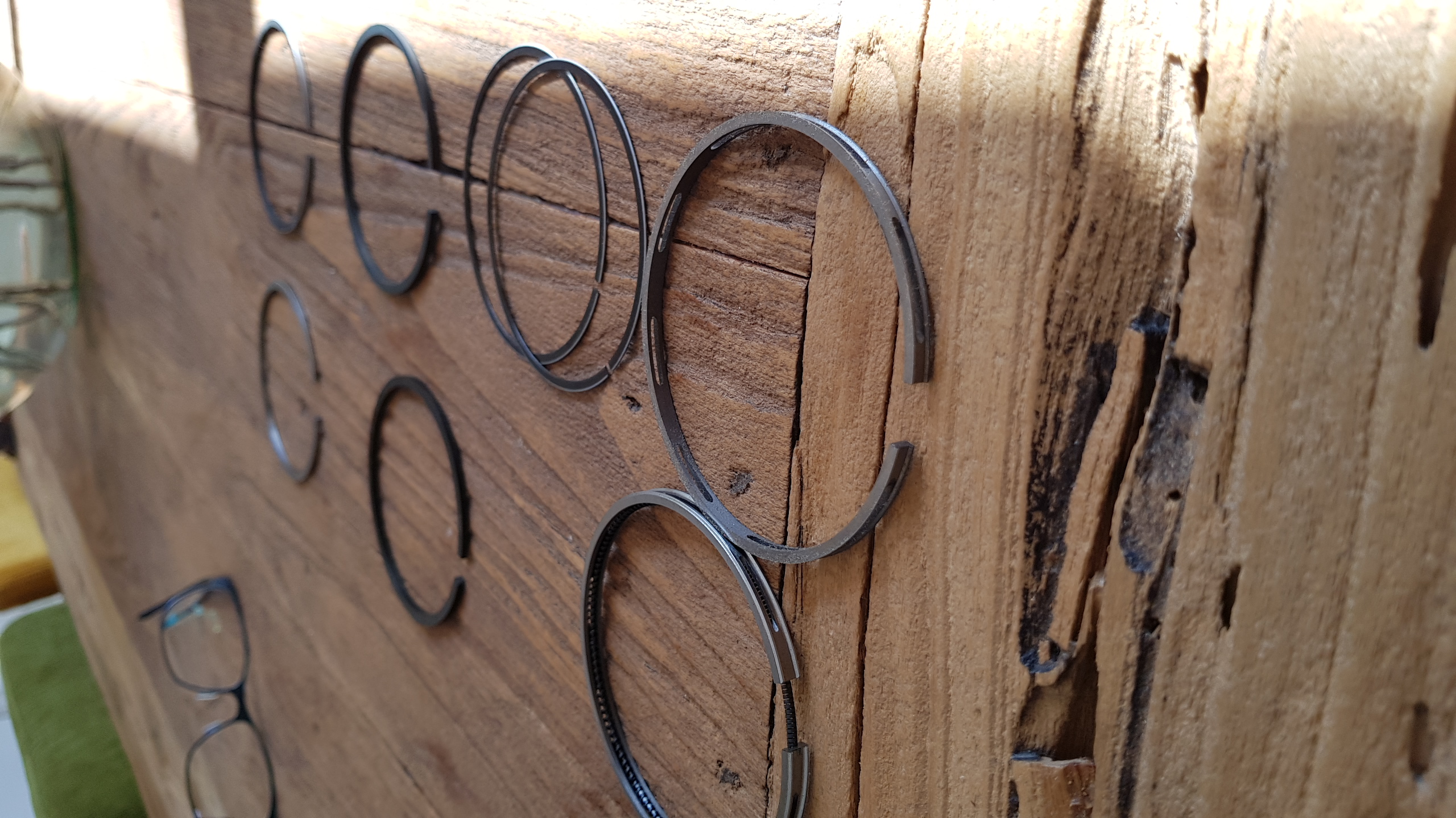

Ben het blok aan het reviseren en nu zitten er in de nieuwe cilinderwand drie zuiger veren en twee dunne zuigerveren/opvulringen.
Ik heb ook zuigerverensetjes besteld en daar zitten 3 zuigerveren in waarvan de olieschraapveer is voorzien van een veer aan de binnenzijde.
Wie praat me even bij, hoe en wat?

Die dunne veren horen 1 aan elke kant vd olieschraapveer. Das die met de gaten. Kijk uit voor merktekens op de ringen. Zuigerveren hebben een onder en bovenkant. Dat staat normaal gesproken ook op de verpakking.

Prima Gert-Jan tot zover is het duidelijk maaar waarom zitten er bij een nieuw setje veren een olieschraapveer met inzijdig een veer en daar zitten geen dunne platen/veren bij. ( dat lijken dus twee verschillende pakketen).
Misschien dan het voor een ander blok is bedoelt.

Er zijn verschillende fabrikanten met eigen systemen.
Voor jou is belangrijk dat de slot opening tussen de uiteinden vd veer correct is. Die kan per merk zuigerveren iets verschillen. En de uiteinden niet monteren aan de kant van de uitlaatklep.

Oke Gert-jan twee systemen dus, dan gaat het ene systeem in het magazijn bij mij
Marc, gaat ook gebeuren
nieuwe zuigers en cilinderwanden. De kop ligt inmiddels bij een revisie bedrijf om de kleppen te slijpen en de drijfstangen worden verbust en gericht.

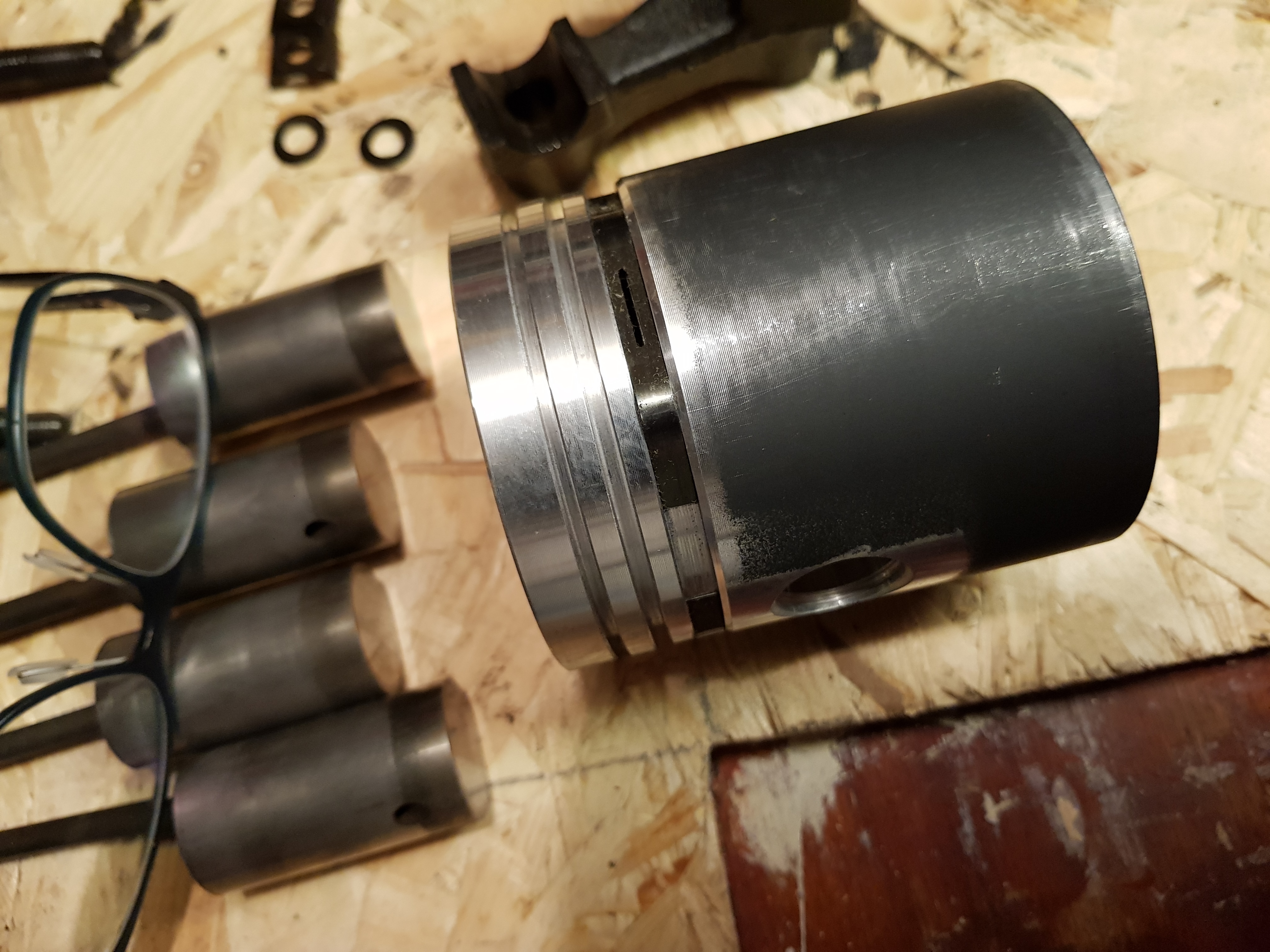

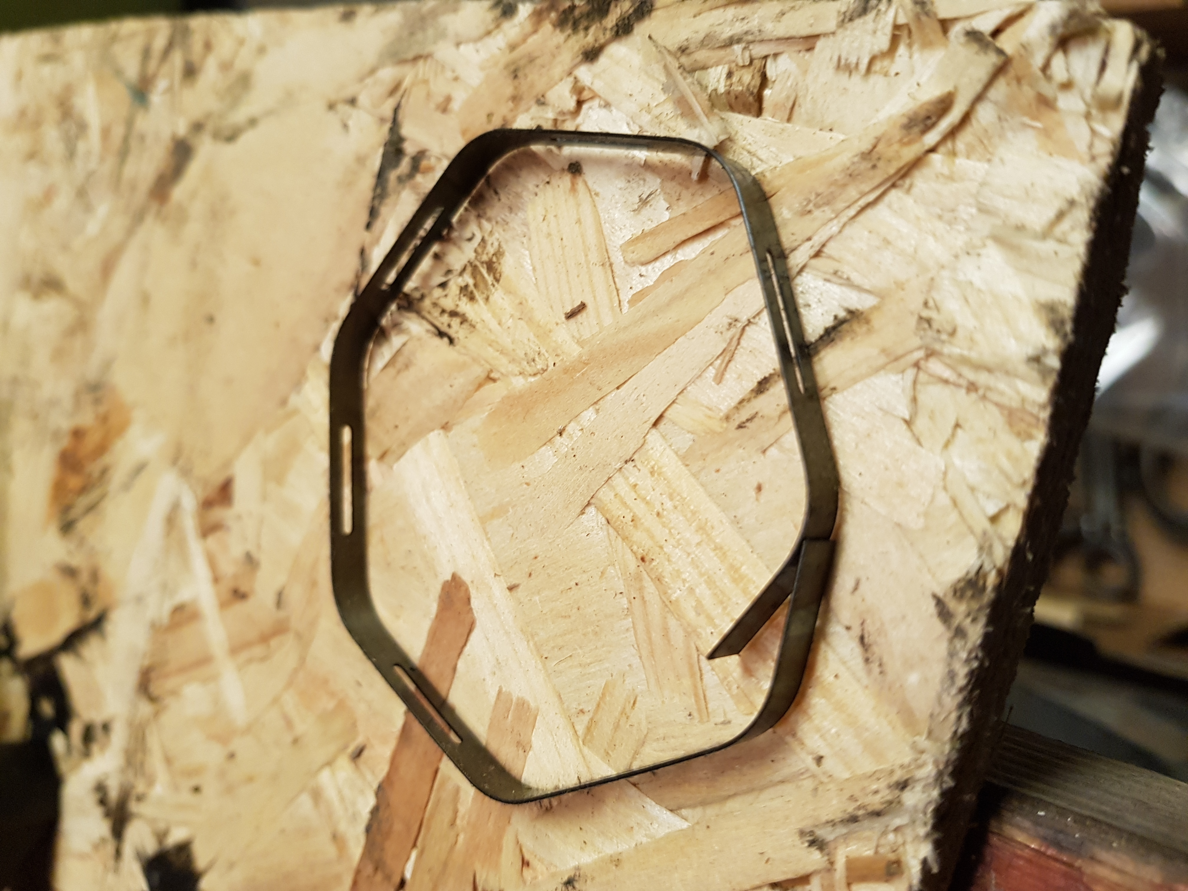

Weet iemand of deze veer die op de zuiger zit op de plek van de olieschraapveer blijft zitten bij de montage van de olieschraapveer?
Zuigers uit het mag.
Henk
Henk

volgens mij is dat een hulpveertje die in de olieschraapveer komt

Dank je Erik, het zal horen bij dit type ziugerveren.

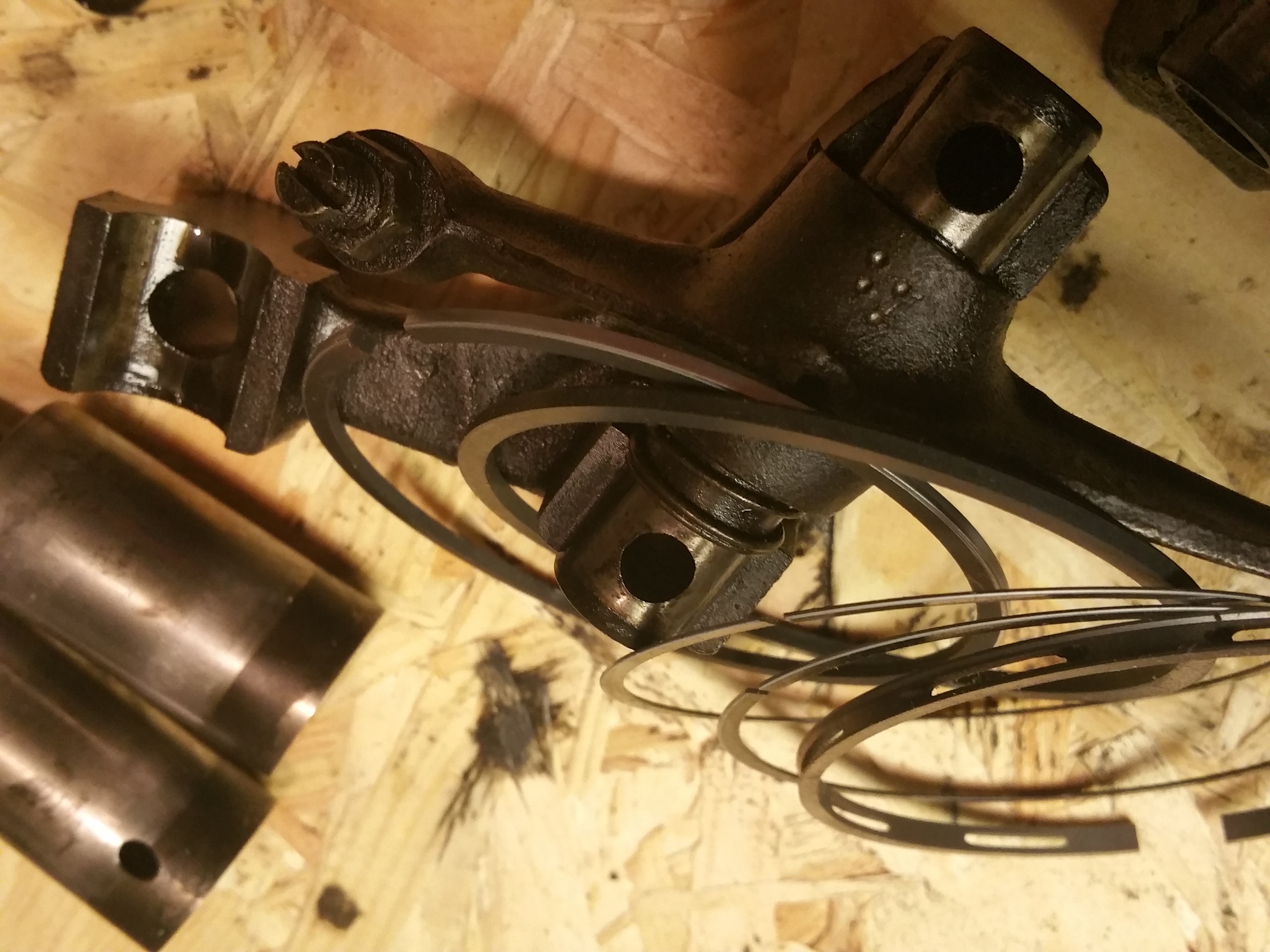

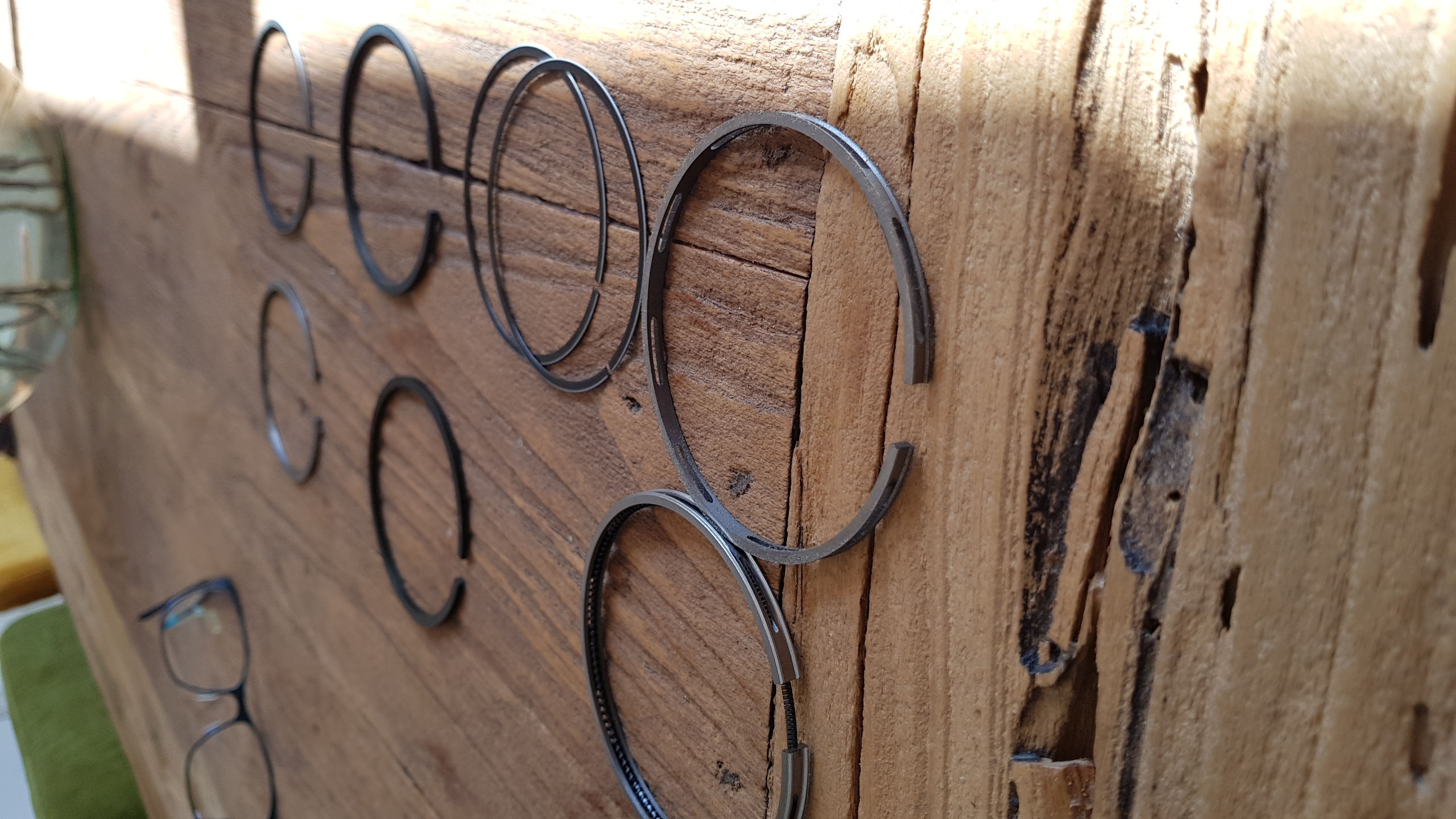

Gert,
Bij het bestellen van de zuigers en cilinder zit de hulpveer in de zuiger op de plaats waar de olieschraapveer komt.
En boven in de cilinder zitten de rest van de nieuwe oud type veren, die veren moeten dus om de zuiger gezet worden.
Ik had ook een los pakket zuigerveren besteld dat blijkt dus het nieuwe betere systeem te zijn. Ben dus aan het afwegen welk type ik ga gebruiken.
Op de foto rechts de veren geleverd bij het zuiger/cilinder pakket.
Links de losse veren die besteld zijn.
De veer die dus om de nieuwe zuiger zit hoort dus bij het rechter systeem.

Zorg dat de slotafstand vd zuigerveren in orde is en check goed of de ruimtes tussen veren en groeven in orde zijn.
Tevens opletten wat boven en onder is bij de zuigerveren
Tot slot de slotjes (openingen) niet boven elkaar aanbrengen en de bovenste niet naar de uitlaatklep laten wijzen.
