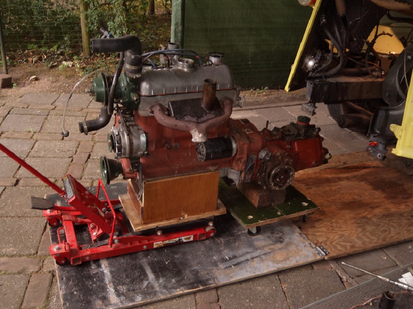

Als je kijkt hoe de motor en versnellingsbak combinatie is opgehangen, dan is de combinatie bevestigd door middel van het rubber voorin in de dwarsbalk, het rubber bij de versnellingsbak, en de twee motor steunen. De twee motorsteunen moeten het kantelen naar links en rechts van de motor voorkomen.
In het handboek staan wel afstellengtes, maar, die gelden vermoedelijk alleen voor nieuwe motorsteunen en onbelast. (?)
Heeft iemand die wel eens afgesteld?
Re: "Waggelende" aandrijflijn ...
Ja. Ik zat er ook over te denken. De voorste en achterste steun zijn natuurlijk iets in gezakt. Als je dan de 2 motorsteunen afstelt vlgs het boek staan ze misschien iets te hoog? Ik heb ze ietsje lager gesteld. Toen stond er alsnog redelijk wat spanning op

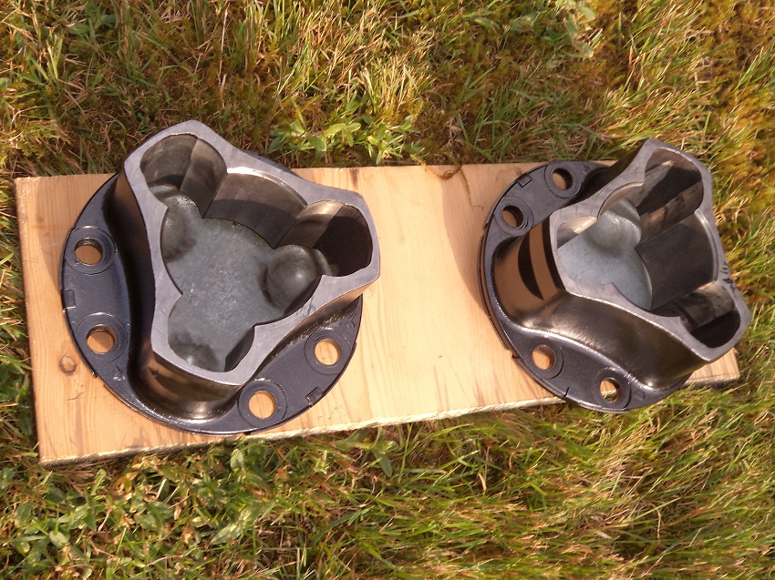

Ben inmiddels in het gelukkige bezit van twee gebruikte - maar 100% onbeschadigde - tripodehuizen. Intussen 'n beetje schoongemaakt en voorzien van een verfje ...
