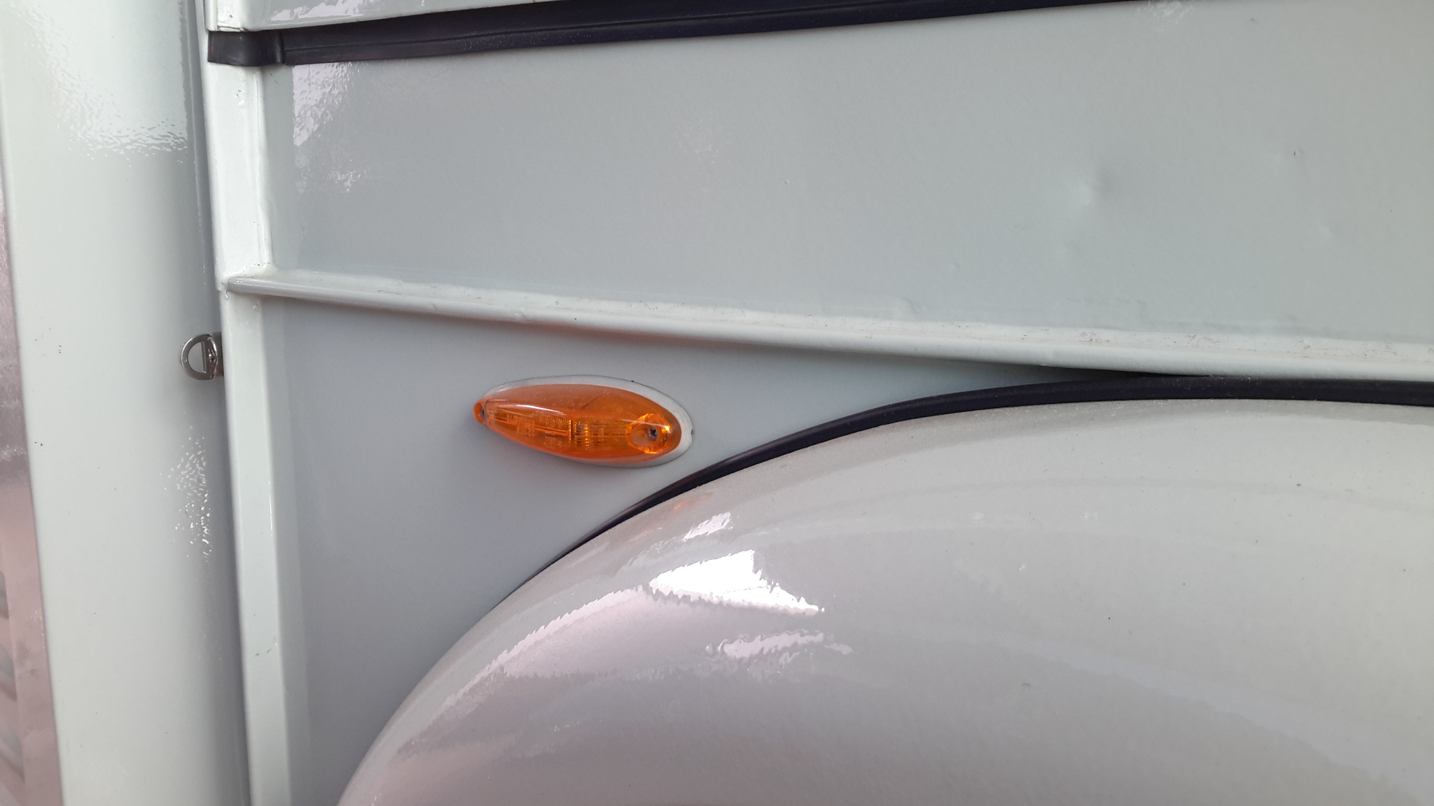

Weet iemand hoe lang het afdekprofiel boven het driehoekje is bij het voorspatbord
Bij mijn auto was dat helemaal verrot en vervangen door een aluminium hoeklijntje. Ik heb dus geen voorbeeld.
Loopt het profiel helemaal door tot het opstapje of stopt het daar waar de bocht begint?
Alvast hartelijk dank.

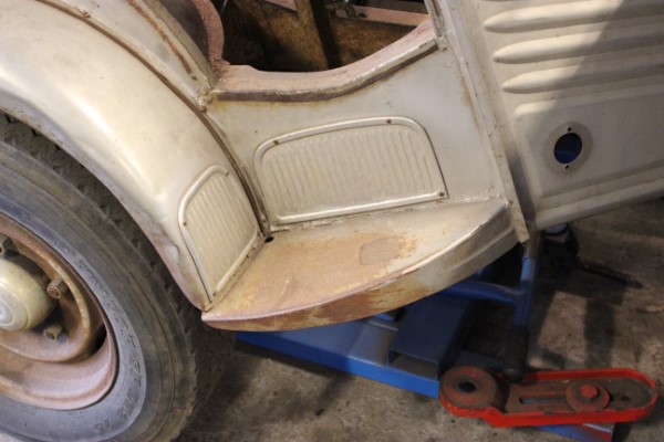

Hier een foto, heb je er iets aan?

Kun je exact aangeven wat je bedoelt aangezien ik het ws niet goed begrijp?
Bedoel je het vierkante profiel aan bovenzijde instap?

Ik bedoel het smalle U vormige afdekprofiel net boven het driehoekje. Ongeveer een cm breed.

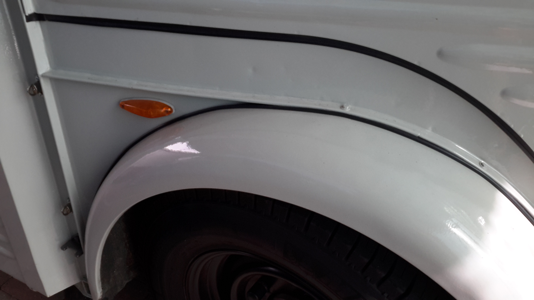

deze dan?

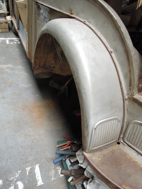

Ik heb een '56 zonder U en/of omega profiel boven het driehoekje na het voorspatscherm, gewoon de zoveelste gepuntlaste openstaande naad..

Op die plaats komen 3 lagen plaatwerk bij elkaar en deze zijn niet afgedekt van origine. ik heb er bij renovatie een u vormig profiel voor gemaakt dat ik gevuld met kit, er overheen heb geplaatst zodat er geen vocht meer in kan en zodat het er beter uit ziet. Nu zijn het dus 5 lagen plaatwerk geworden, wel goed afgedekt!

Oké. Hier kan ik wel iets mee. Van origine zit er dus geen profiel. Ik ga er een profieltje op zetten. Hartelijk dank.

Sorry, ik begreep t verkeerd en stuurde dus fotos waar je niets aan hebt. Ik verwisselde driehoek met banaan.
