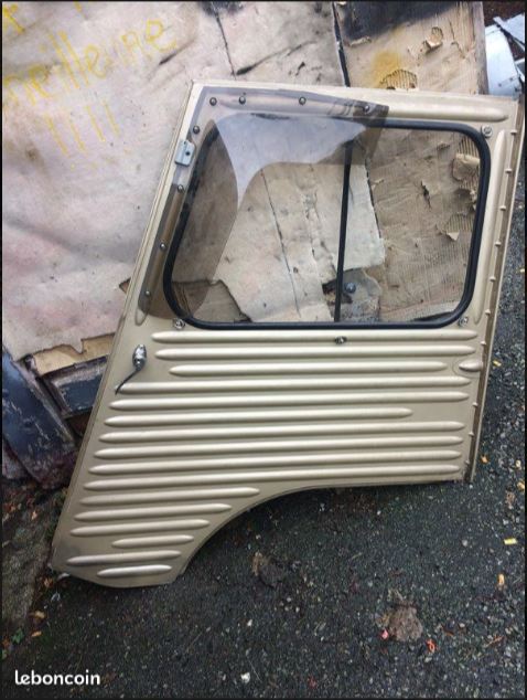

Re: Lekkende ramen
olifantenoren voor de HY
zal wel iets helpen maar mooi is anders
- foto deur.JPG (69.1 KiB) 83094 keer bekeken

Dan wordt ik liever nat voordat ik er zo iets opschroef

Re: Lekkende ramen
eens! kwam het ook per toeval tegen
