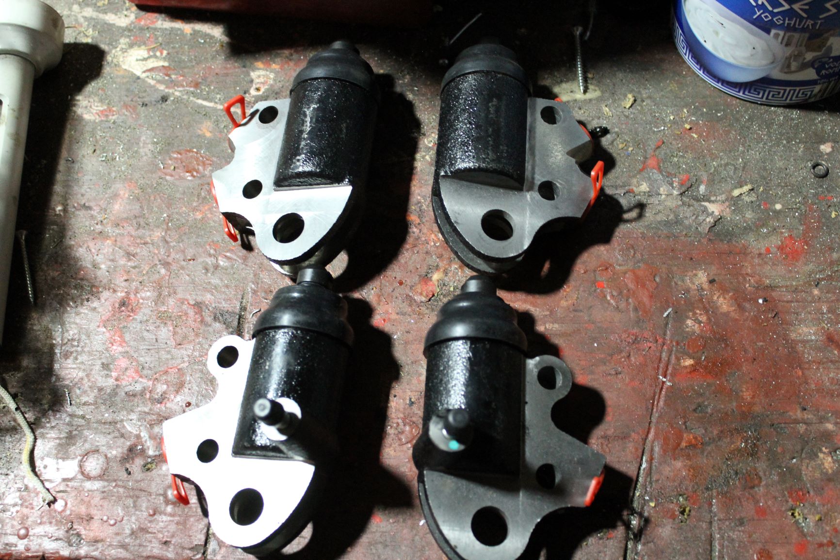

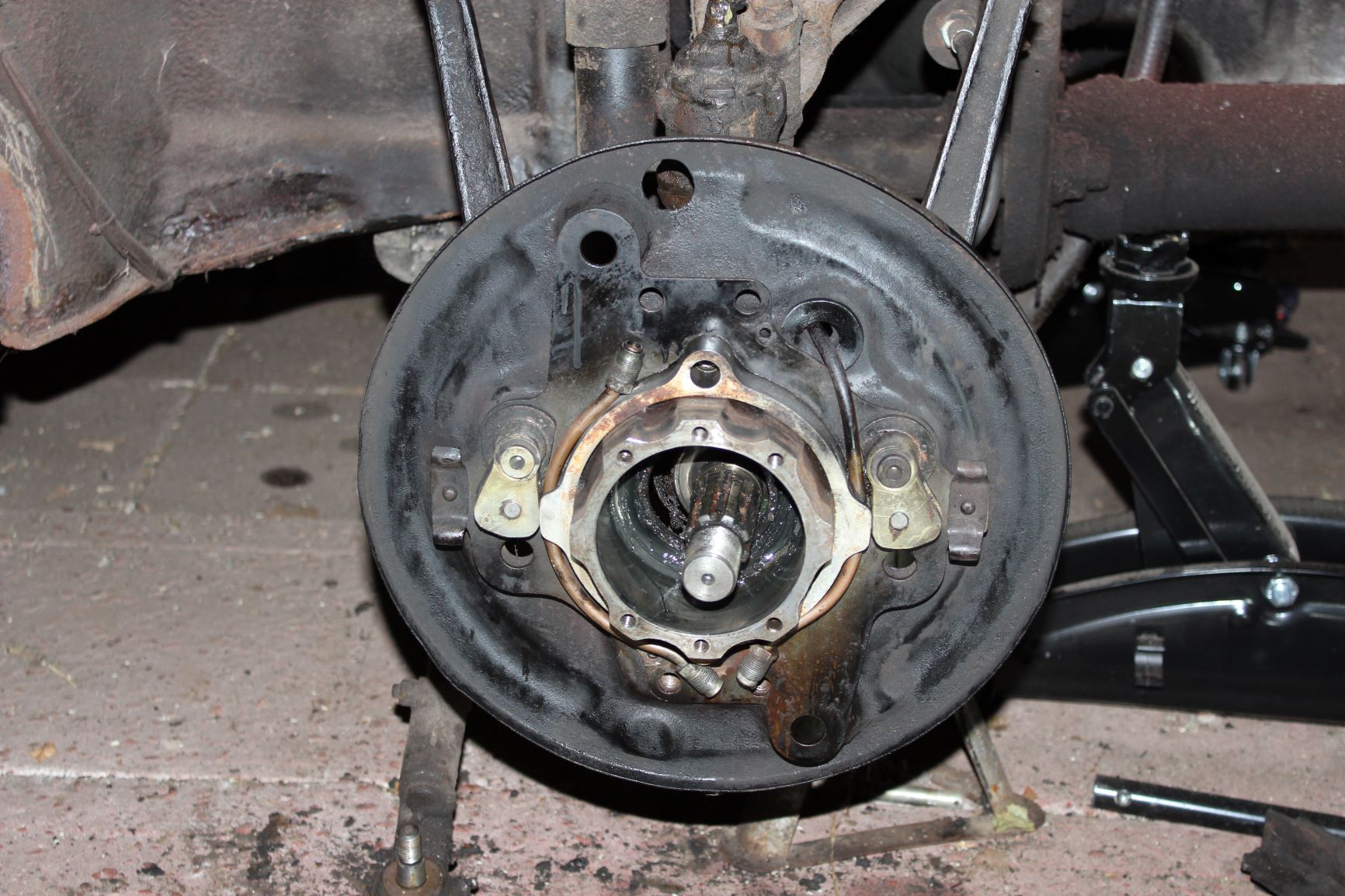

Ik heb de tip van Joost opgevolgd; cilinders en remschoenen zijn inmiddels verwijderd. In tegenstelling tot de remcilinders twee van de vier zatem vast (geroest?) zijn de remschoenen in nog goede bruikbare staat. Ook de remleidingen doorgespoeld; dat was geen overbodige luxe, wat een bagger kwam daar uit...
Vanmiddag in Oldebroek vier nieuwe cilinders gekocht die het komend weekend gemonteerd gaan worden.
Iedereen bedankt voor het meedenken en jullie tips!
