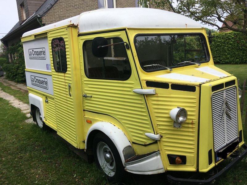

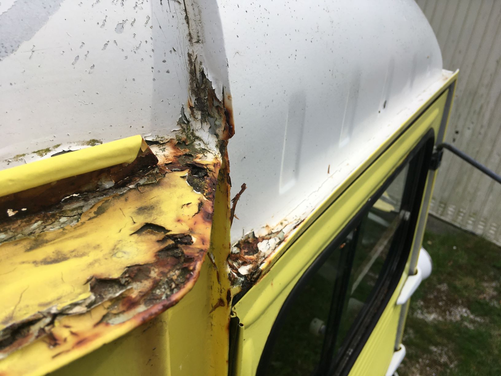

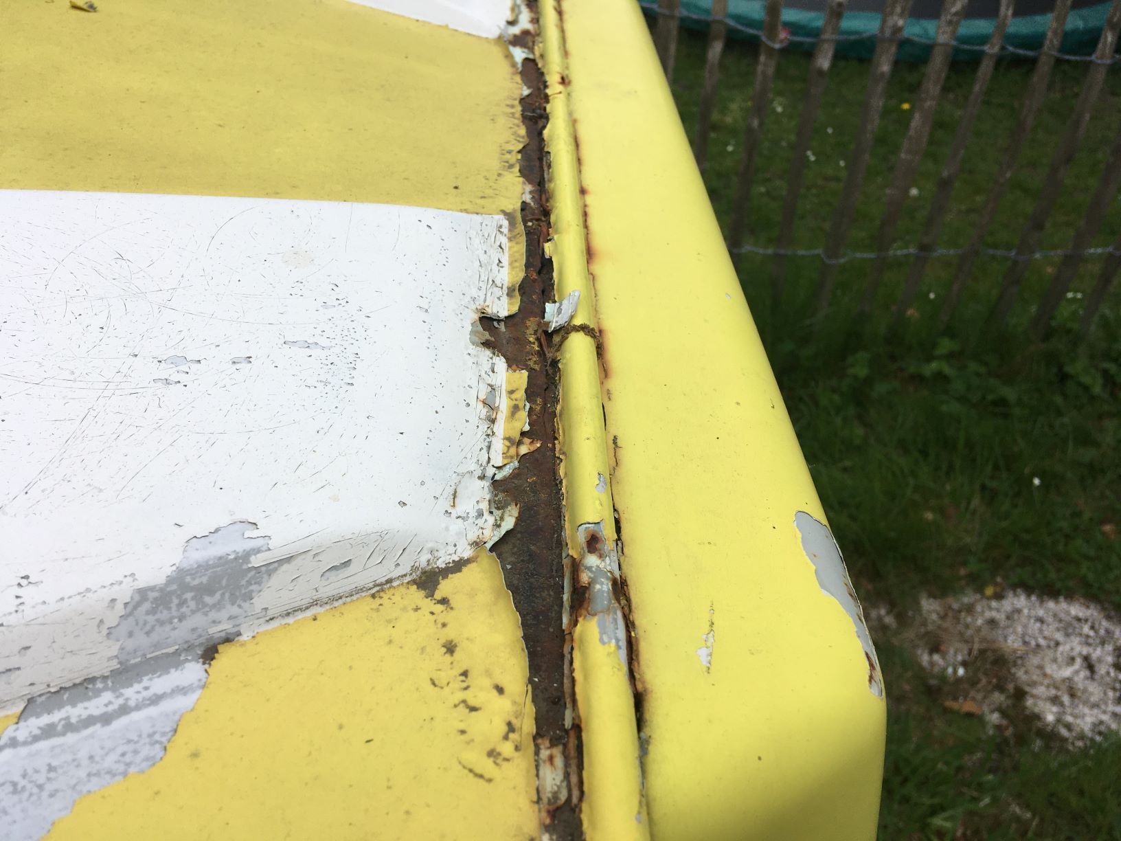

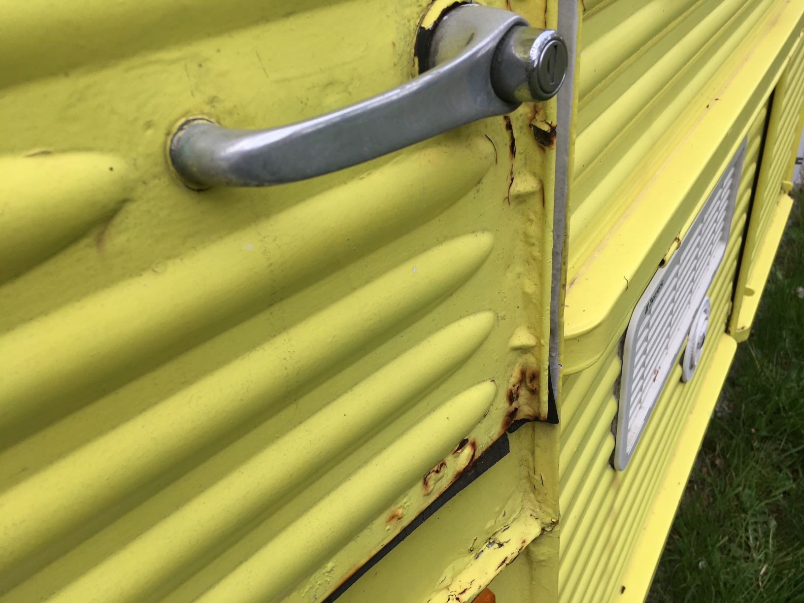

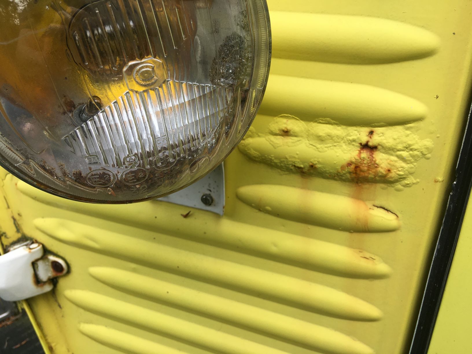

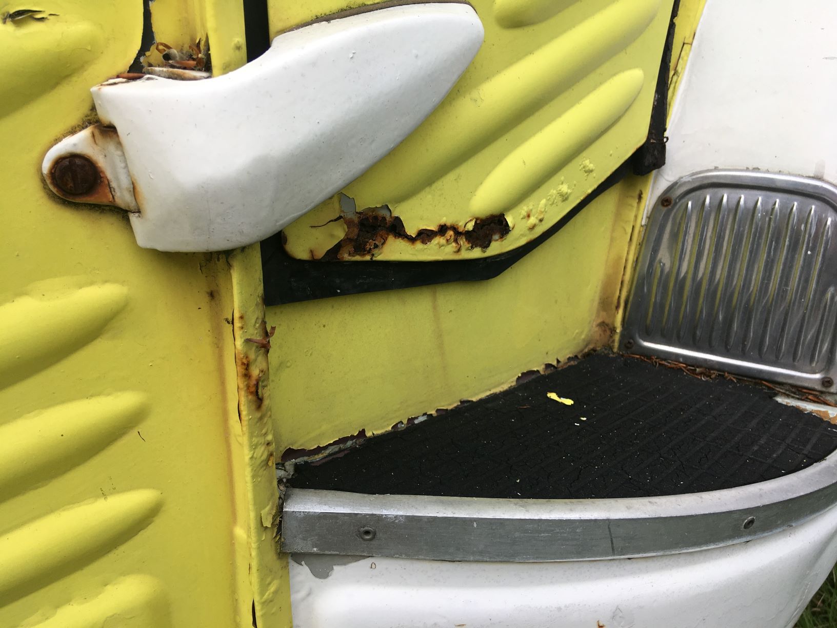

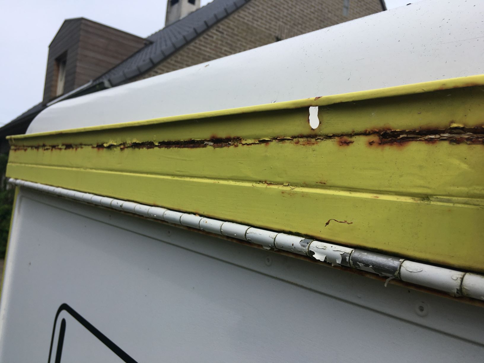

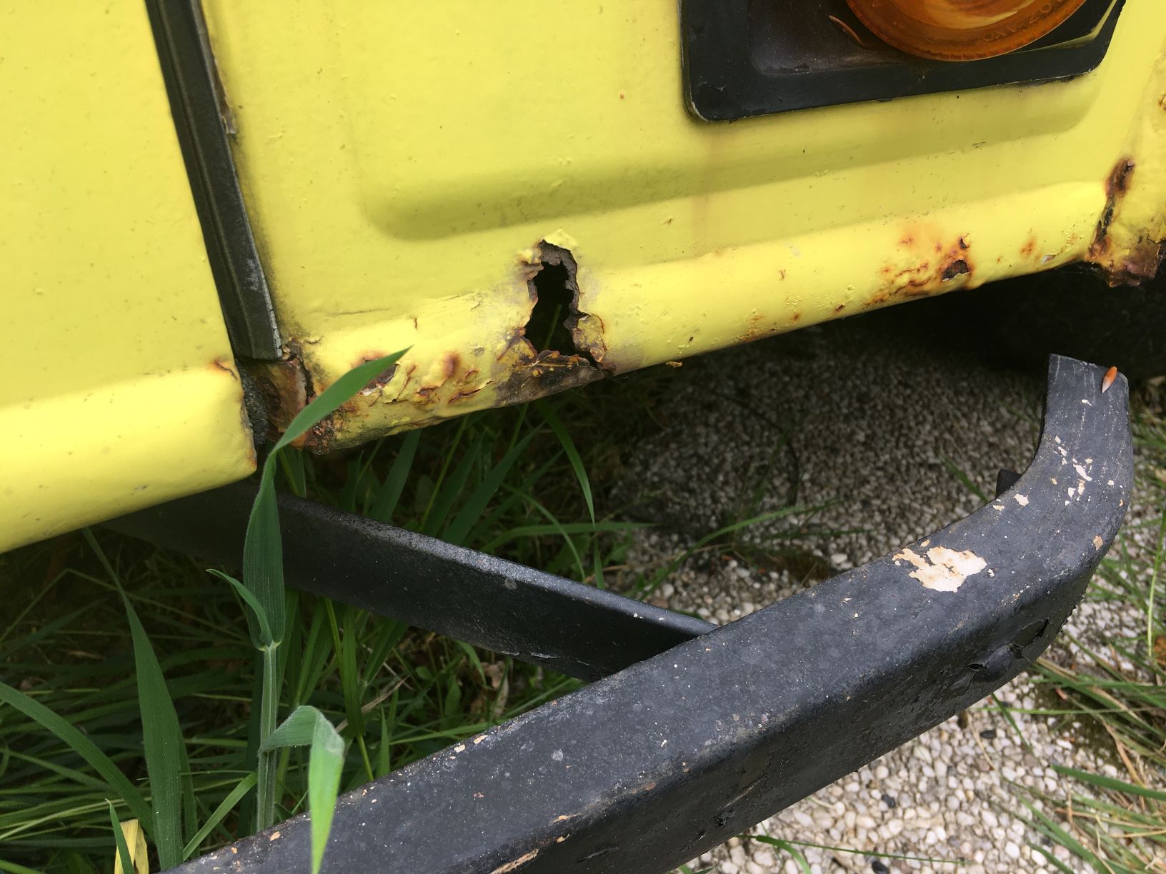

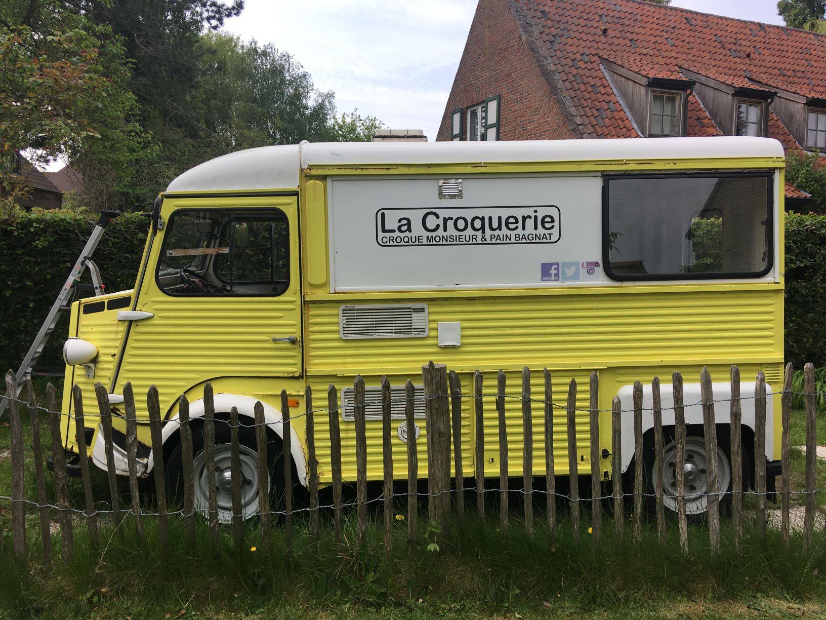

HY uit ‘72 begint denk ik zijn 3de huid (verflaag) te verliezen. Nu ben ik zelf een leek in verven/spuiten wagen. Maarrr zie verschillende verhalen op het forum met schitterende resultaten! Uit economisch standpunt en misschien nog meer de honger naar voldoening wil ik graag eigenhandig mijn HY aanpakken. Buitenkant wil ik graag eerst aanpakken.
Zijn er stapsgewijze tips hoe dit best aan te pakken?

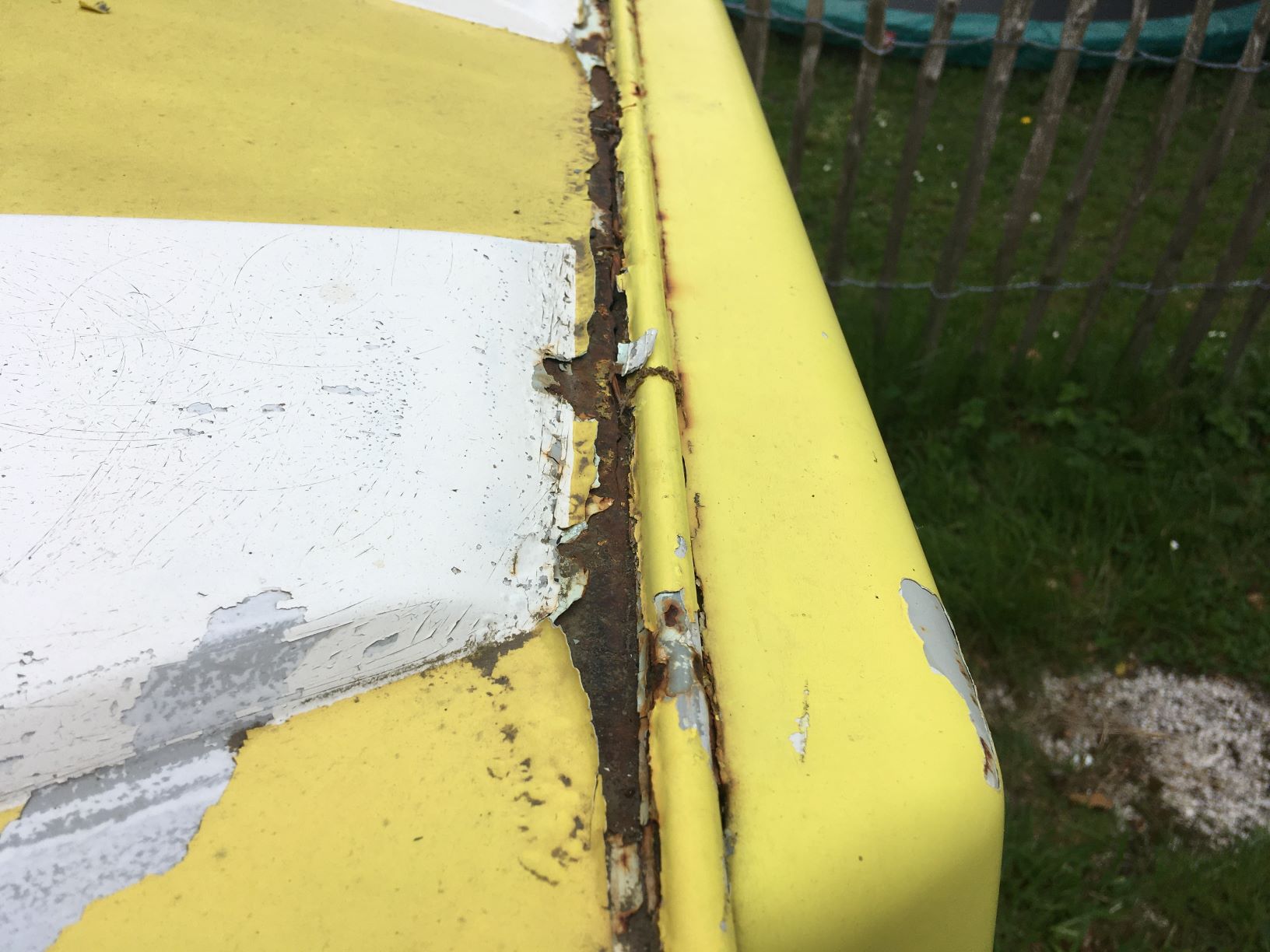

Op foto’s zijn kritische plekken in beeld gebracht. Ziet er denk ik op foto erger uit dan het werkelijk is. Roest is op onderkant portier en richel bovenkant neus zacht en druk ik er door. Rest is geroest maar hard en dus bewerkbaar.
Aangezien wagen steeds een kleur metamorfose heeft gehad wil ik deze eer half hoog houden. Al het wit behouden en het geel naar blauw/grijs (ral 5019) te brengen.
Ooit heeft iemand mij spuiten met Brantho Korrux zeer zwaar aangeraden, is dit aan te raden of andere betere opties?

Pfff. Lastig, hoor. De veiligste aanpak wanneer je alles zelf buiten wil doen, is om de bus paneel voor paneel aan te pakken en dan dezelfde kleur te behouden.
Sommige plekken zullen slechter zijn dan dat je verwacht. Roest is altijd erger dan dat je denkt. Ook als je weet dat het slechter is dan dat je denkt. Als je eerst alles gaat schuren en dan een aantal van die slechte plekken tegenkomt, kan dat erg demotiveren. En het netjes doen is echt heel veel werk.

Thomas_hy schreef:foto's????
- 69859B05-319D-4EEF-A462-B2759C880567.jpeg (19.58 KiB) 60662 keer bekeken
- CA75EC80-7C63-46CD-BF0C-DFD788E155AF.jpeg (21.39 KiB) 60662 keer bekeken
- 800B71AF-0409-47E8-93CD-BC694C8C2461.jpeg (34.2 KiB) 60662 keer bekeken
- D1E86DC0-D450-4AC4-8E35-CCF59F3DBF4F.jpeg (25.56 KiB) 60662 keer bekeken
- BECEAAE6-F9B4-4828-96FF-FE327C23DB4F.jpeg (31.02 KiB) 60662 keer bekeken
- A6CEE37B-8089-4A7E-8AA2-820BB3A93FBD.jpeg (36.5 KiB) 60662 keer bekeken

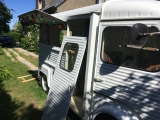

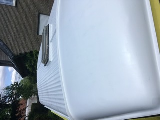

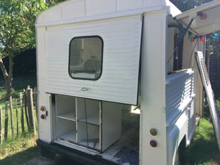

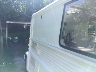

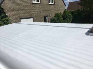

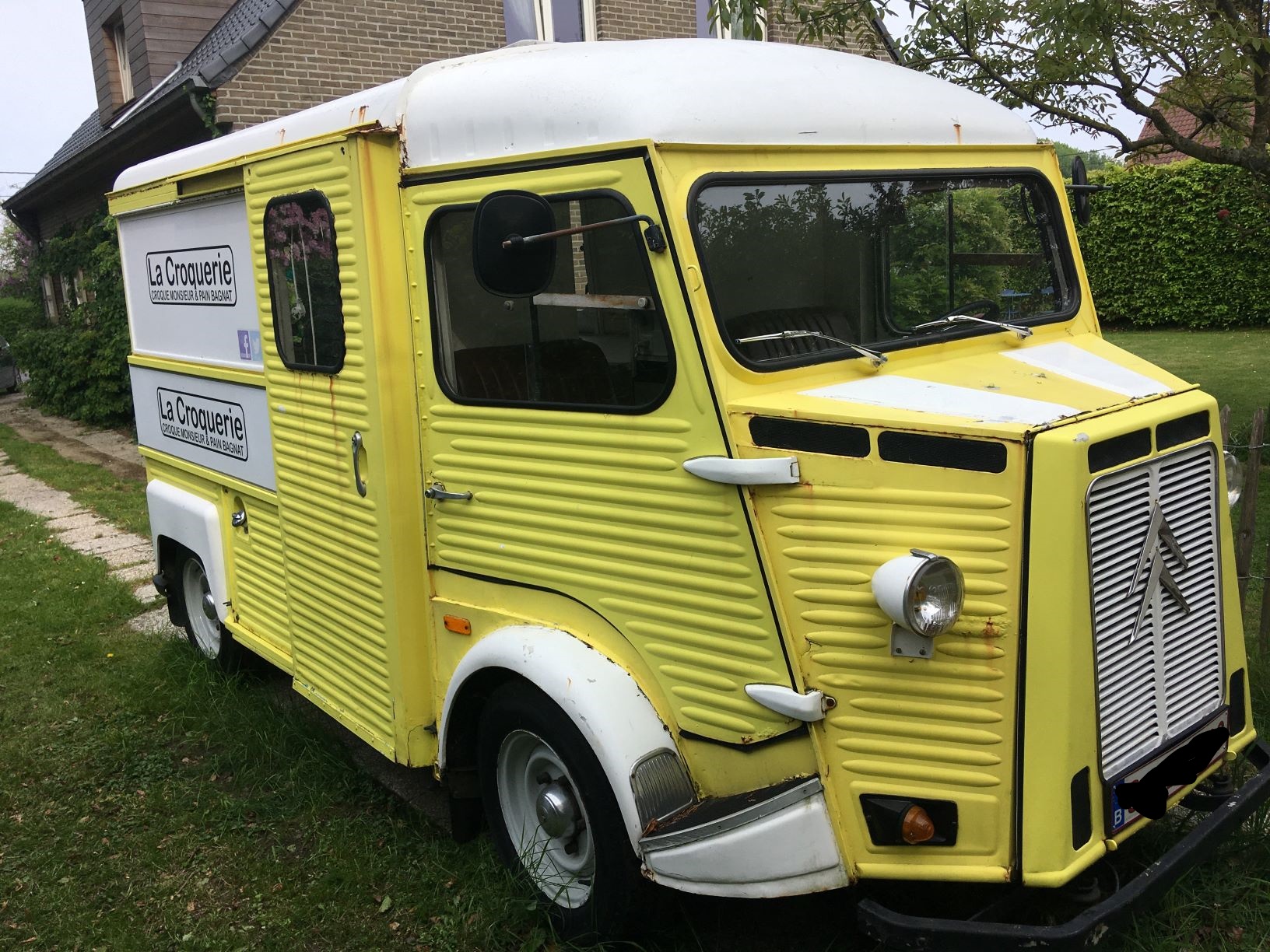

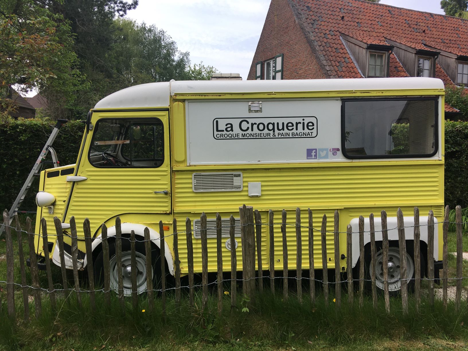

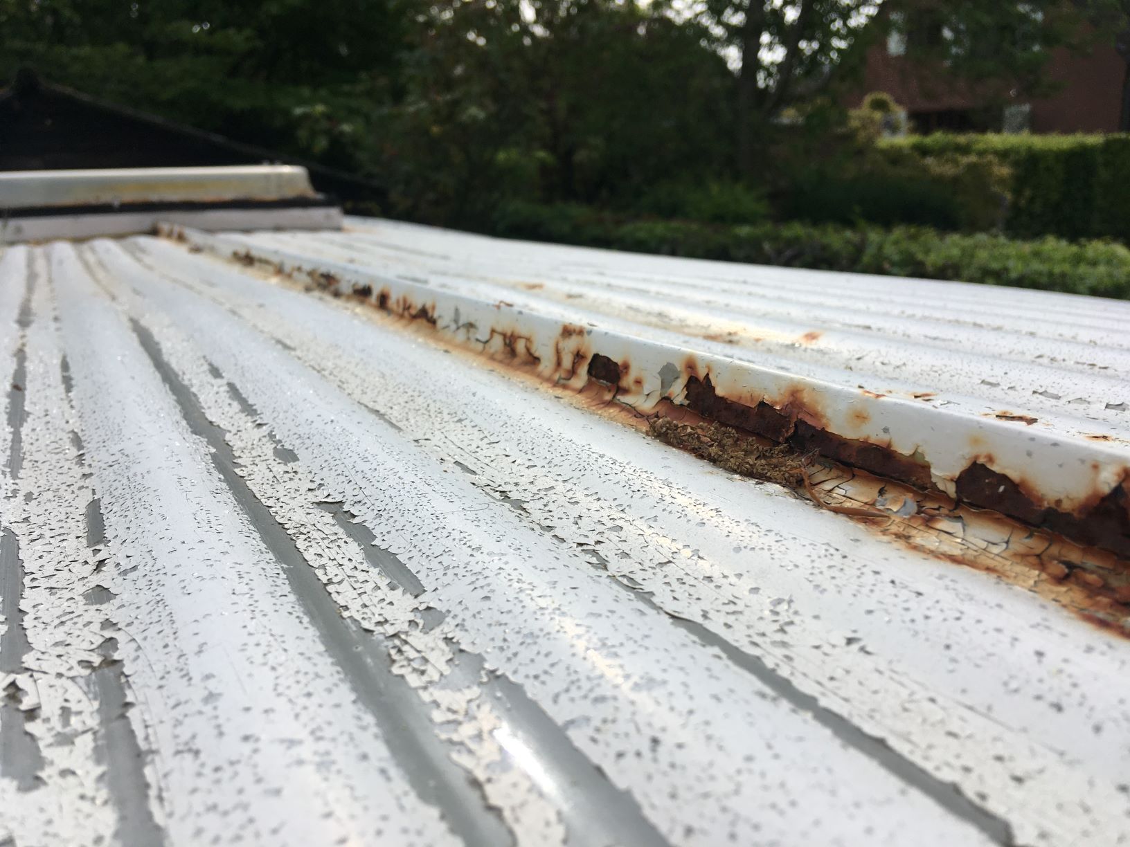

Re: Hoe best renovatie aanpakken?
Hierboven wat gevraagde foto's
Brantho Korrux als primer gebruikt.
Dacht voordat ik aan klus begon om 2 lagen te geven voor te gaan aflakken. Maar heb bij eerste laag sterk de indruk dat het er echt wel mooi opzit, wellicht resultaat van vele schuurwerk. 2de laag gaat beetje "overkill" zijn. Handleiding BK geeft aan dat schuren niet echt nodig is om laklaag aan te brengen. Ga dit toch wel licht doen om kleine oneffenheden glad te krijgen.
