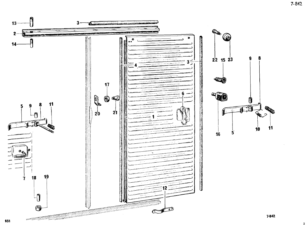

Maar hoe krijg je de cilinder uit de houder?
Moet deze in een bepaalde stand staan voordat deze los komt?
Gezien dat het hele zaakje met een schroevendraaier is verwrongen is het nogal moeilijk om uit te zoeken.
(slotje is reeds uit de deur)
Of kan dit gewoonweg niet uit elkaar?

klopt, maar hoe krijg je 15 uit 16?
Re: schuifdeur - cilinder slot verwijderen?
Als ik het mij goed herinner zit er om het uiteinde van 15 een dun borgklemmetje wat je eruit moet peuteren. De 2 uiteinden steken naar binnen toe.
Dit ringetje bestaat uit een 1mm dik cirkeltje met een stukje er tussenuit.

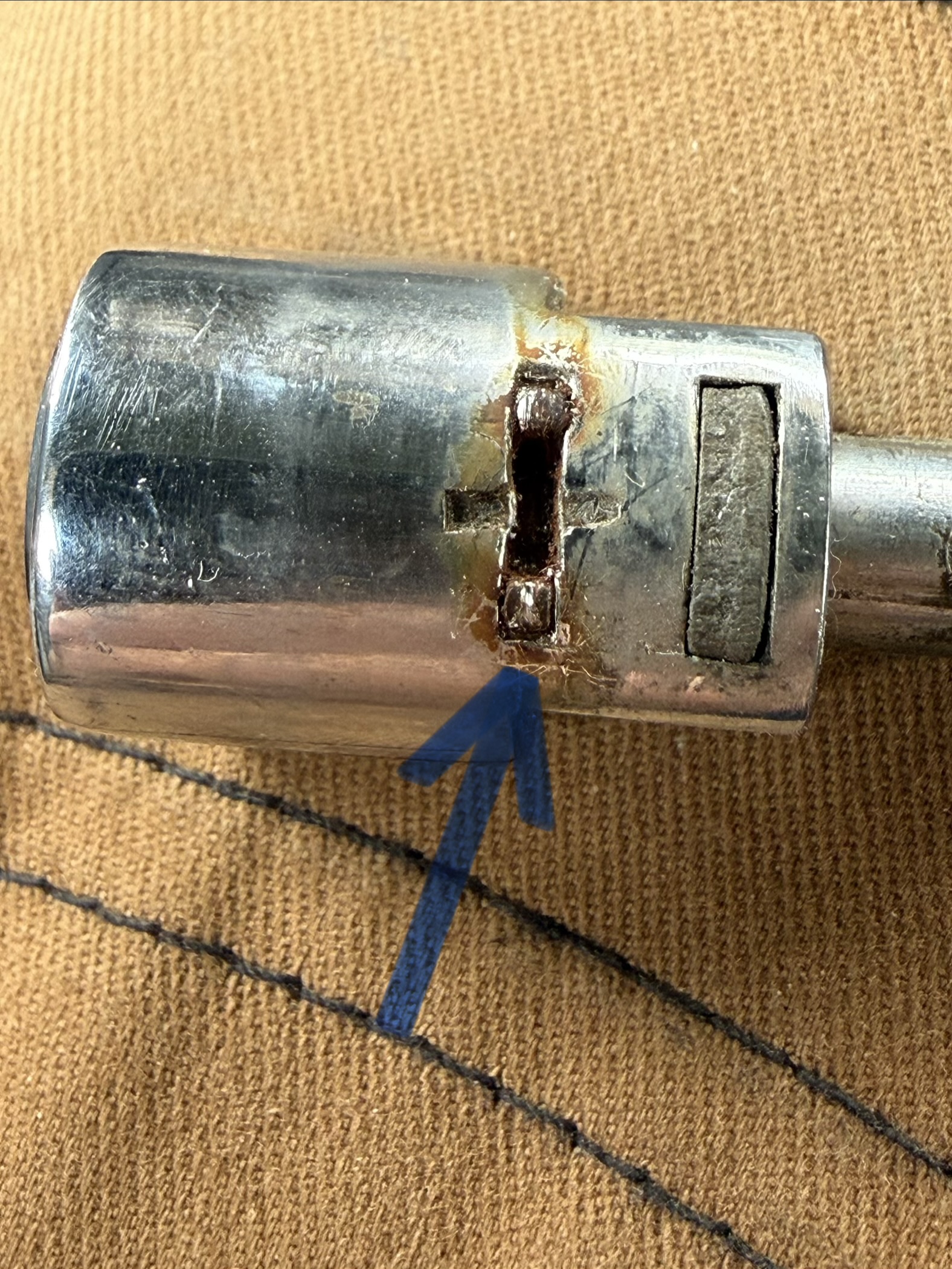

Bericht door Vliegveldbus »
Ik heb hier hetzelfde probleem. Waarschijnlijk moet het onderdeel bij het pijltje eruit maar dit zit moervast. Iemand een tip om dit lid te krijgen?
